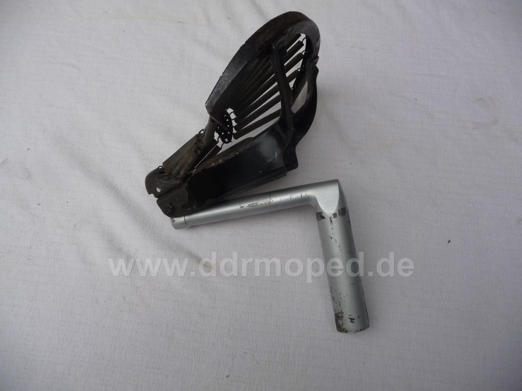

Habe mir nun Sattel NR.2 besorgt und bin mir noch nicht ganz sicher was die Satteldecke betrifft . Ps. hab mir den Sattelbeitrag schon angeschaut der wie ich meine sehr aufschlussreich ist.
Ich denke mal das es der einheitlich braune Bezug ist? Liege ich da richtig und wenn ja wo bekomme ich einen originalgetreuen Nachfertigung her? _uhm.gif
2. Frage wäre die Befestigung des Gummi Federelements an der Sattelstütze. Gibt es die beiden Befestigungs Schellen inkl. Rändelmutter zu kaufen oder werd ich mir die selber bauen ?
Habe leider noch nichts im I-Net finden können was meinen Ansprüchen genügen könnte cry.gif
die Befestigungsbleche mit Schraube habe ich noch da.
Wenn Interesse besteht PN an mich.
MfG Wolfgang

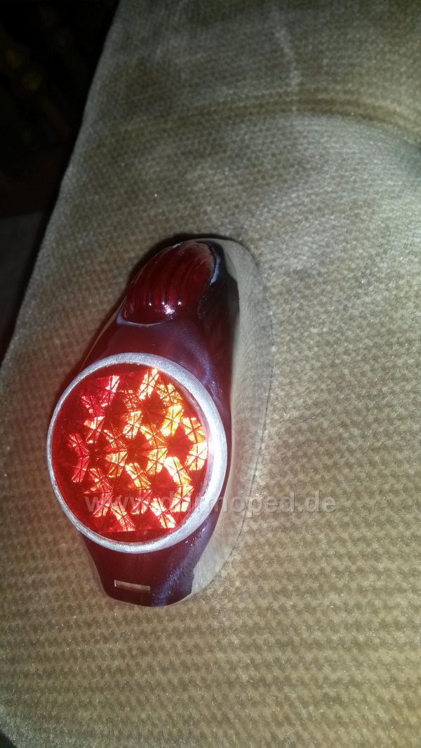

Und, gibt's schon Neuigkeiten hinsichtlich des Rücklichts?
Alex
SR2E Bj. 61 maron (im Aufbau)
SR2E Bj. 64 beige mit E-Rahmen 69 (im Aufbau)
Homer
Geschrieben am: 05.10.2014, 10:02
Beiträge: 339
Mitgliedsnummer.: 6194
Mitglied seit: 08.02.2013
Hi Alex
Hab zum Herbstreffen am 3.10. an 2 Teileständen nun endlich die 2 originalen Einsätze fürs Rücklicht bekommen und das zu einen recht günstigen Preis.
Den originalen Rahmen hatte ich ja schon mal verchromen lassen was etwas voreilig war da das originale Rücklicht ja scheinbar nur silbern gespritzt war.
Hab es nun schon einmal zusammengebaut.
Letztendlich werde ich es aber noch silbern spritzen was ich aber erst ganz zum Schluss machen werde damit ich den Lack nicht mit meinen Wurstfingern ruiniere

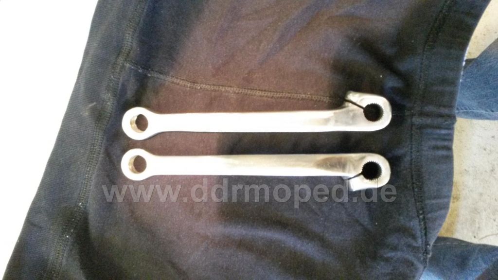

Ansonsten bin ich immer noch auf der Suche nach der Befestigung für meinen Sattel und 2 Originalen Pedalen hmm.gif
Auf dem Treffen am 3.10 waren die Pedale leider nur in sehr schlechtem Zustand zu finden. Entweder waren die Reflektoren hinüber oder sie waren nicht baugleich. Naja aber das wird schon noch rolleyes.gif

Ach so
Die langen Pedalarme hab ich nun auch endlich bekommen und saniert. Die müssen nun nur noch zum verchromen _clap_1.gif

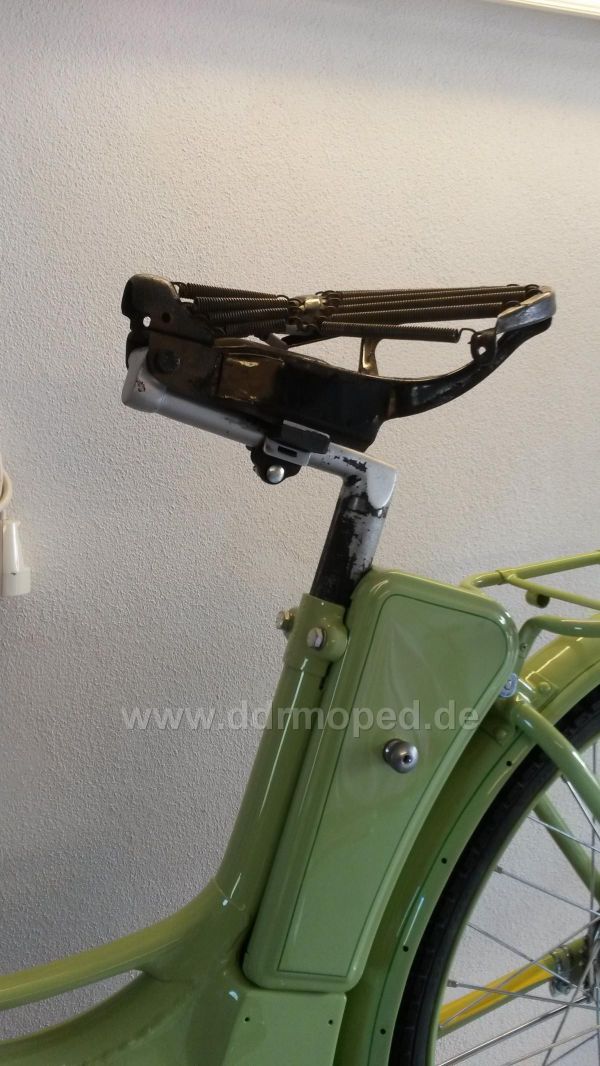

Hab nun endlich dank eines hilfsbereiten Forumsmitglieds alle Teile für den Sattel Nr.2 zusammen.
Ich werde die Stütze neu verchromen lassen und wollte alles andere schwarz lackieren? Ist das im Original auch so gewesen da ich schon Sattel gesehen habe die silbern gestrichen waren ?
Die Befestigung an der Sattelstütze ,also die beiden Schellen, waren doch auch schwarz im original oder? hmm.gif

Otto
Geschrieben am: 16.11.2014, 18:05
Beiträge: 2170
Mitgliedsnummer.: 7023
Mitglied seit: 21.12.2013
QUOTE (Homer @ 05.10.2014, 10:13)
Ach so
Ich wäre froh, wenn mein Zeug NACH dem Verchromen so aussehen würde...

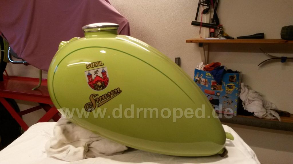

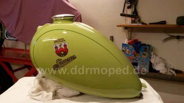

Geschrieben am: 16.11.2014, 18:11
Beiträge: 1246
Mitgliedsnummer.: 6069
Mitglied seit: 22.12.2012
Hallo, wer hat Lack und Linien gemacht? Das sieht sehr sehr gut aus !!! cool.gif thumbsup.gif thumbsup.gif
Geschrieben am: 16.11.2014, 18:23
QUOTE (Homer @ 16.11.2014, 18:32)
Ach so ich hab auch schon einmal einen Testlauf gestartet
Mfg der Andi

QUOTE (Homer @ 16.11.2014, 17:19)
Die Sattelstütze war verchromt, sonst passt bzw. hält sie nicht im Rahmenrohr. Das Sattelgestell und die Schelle des Federelements gehören schwarz lackiert.
Siehe auch hier.
pneubusiness
Geschrieben am: 16.11.2014, 19:28
Beiträge: 6871
Mitgliedsnummer.: 1854
Mitglied seit: 30.01.2009
Da bekommt man gleich Lust auch was zu machen ...
Die Linierung ist wirklich schön, da hat SR57 Recht. Wer war das ? Vielleicht brauch man mal so einen Tip.
MfG Tino

Homer
Geschrieben am: 17.11.2014, 16:16
Beiträge: 339
Hallo
@ Otto naja die Arme glänzen nur so weil ich den Blitz an hatte . Außerdem hab ich da noch reichlich dran rum gefeilt damit auch wirklich die letzte Scharte raus war. Mein Verchromer meint immer zu mir "Da hält doch nix mehr drauf" cry.gif

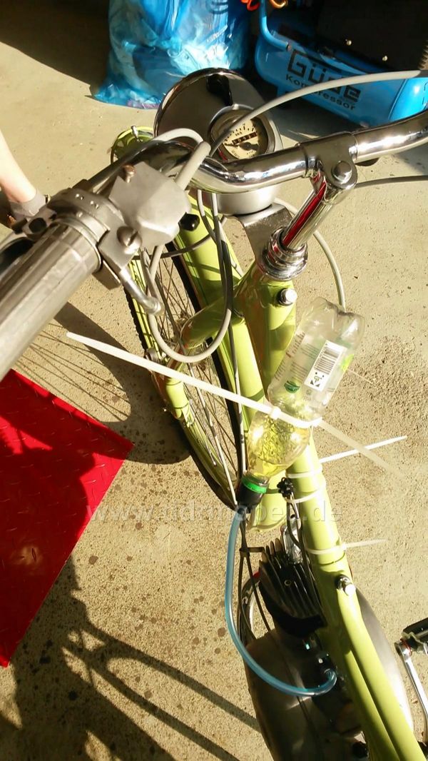

Homer
Geschrieben am: 17.11.2014, 16:44
Beiträge: 339
Ja Die Lackierung und insbesondere die Linierung hab ich bei A.v.Wolffersdorff machen lassen. Ich hab ja schon einiges lackieren lassen von diversen Profis allerding ist dieser Familienbetrieb bis dato der beste ! Ich hatte ihm schon spaßeshalber gesagt er solle es nicht zu genau machen da man damals ja auch nicht die allerbesten Möglichkeiten beim lackieren hatte. Allerdings machen sie es immer perfekt also eigentlich besser als damals. Ich kann sie nur empfehlen und hab auch schon mein nächstes Projekt bei ihnen angemeldet _clap_1.gif
hier der Link.
http://www.lackierung-leipzig.de/classic-b...ng-leipzig.html
hier noch 2 Sachen
