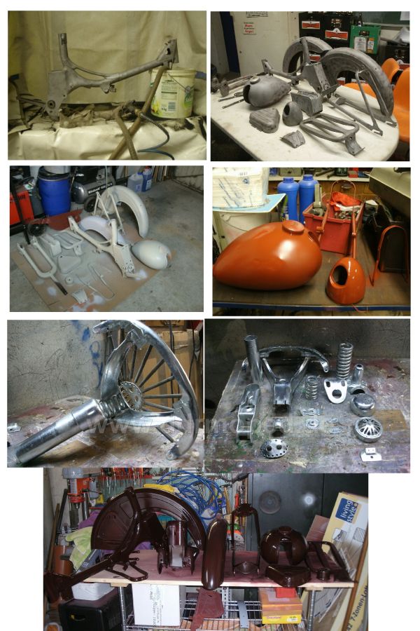

Hallo zusammen,
wie versprochen melde ich mich zum Stand meiner Baustelle.
In einer improvisierten „Strahlkabine“ habe ich alle Teile gestrahlt;
Dellen und Beulen gespachtelt;
mit Rotschutzgrund grundiert;
Kleinteile von einem Kollegen verzinken lassen;
die grundierten Teile „gefillert“, geschliffen und lackiert;
Die Schutzbleche habe ich nicht mehr hingekriegt und durch andere ersetzt.
Der Lack der Innenseite (zum hinteren Schutzblech) des Verstärkungsbleches war beim Auseinanderbau noch in sehr gutem Zustand.
Diesen Farbton habe ich bei Hornbach scannen und mischen lassen und anschließend einen Teil der vorhandenen Farbfläche lackiert. Nach Aushärtung war kein Farbunterschied mehr zu sehen.
Ich habe da noch eine Frage: Wie macht Ihr das mit der Linierung?
Abkleben und lackieren, Freihand oder Folie??
Grüße aus Koblenz, Rüdiger

Zwei Dinge sind mir bei den Fotos aufgefallen :
1. soll der Lack ja maron sein. Scheint mir. hmm.gif Fotos schwindeln ja immer bissel, aber mir kommts wie "nicht ganz getroffen" vor. Sorry. rolleyes.gif
2. kommt mir zumindest die vordere Kotflügelspitze sehr "spitz" vor. Kann täuschen, war damals durchaus üblich, den spitz zu machen, is aber nicht orginal oder schön. Ansichtssache. wink.gif

Hallo Patrick,
ich wollte für mein erstes Objekt einfach eine Farbe, die ich von der Verarbeitung her kenne. Das Ganze ist so schon ne echte Aufgabe.
Rüdiger

Hallo Norbert,
das Schutzblech habe ich in dem Großen Auktionshaus gekauft. Soll ein Originalteil aus Altbeständen sein, dass noch nicht verbaut war.
Ich habs zwar noch nicht verglichen, aber es müsste dem Original entsprechen.
https://www.ddrmoped.de/forum/uploads/big/p...3840028_big.jpg
Was den Farbton betrifft, entspricht er bei Tageslich genau dem unbeschädigten Lack, den ich unter dem Versträrkungsblech hinten vorgefunden habe.
Wenn der nicht original war, habe ich natürlich "mit Dreck gehandelt".
Gruß, Rüdiger

Geschrieben am: 11.02.2013, 19:37
Knips doch mal die Kotflügelenden vorn/hinten. Ich kanns Dir aus der Ferne sagen, ob da jemand gefeilt hat. wink.gif
Und ich schrieb ja: Gerade bei Farben können Fotos toll lügen. wink.gif

Hallo Norbert,
mach ich ich denächst. Aber ich bin mir sicher, dass daran nicht gefeilt oder geschnitten wurde. Wegen der Farbe werde ich dann auch mal Fotos im Tageslicht machen.
