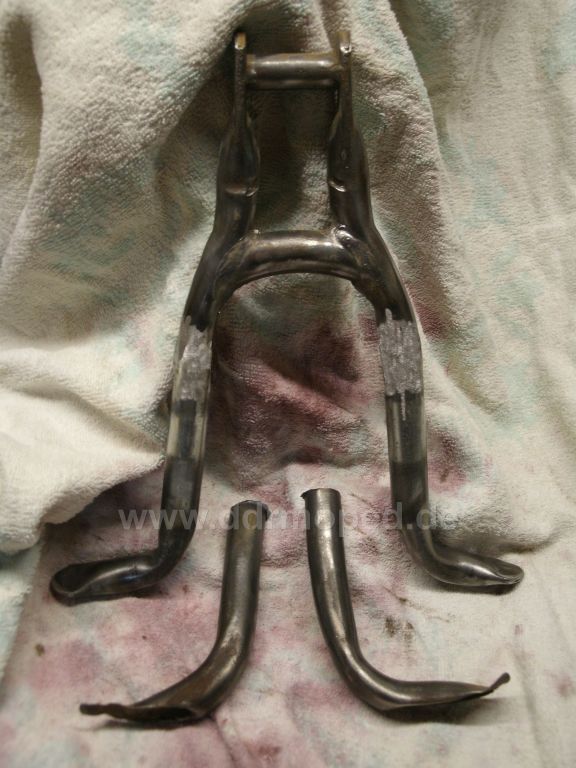

Den Ständer habe ich soweit wieder hergestellt. Er war ziemlich verbogen und unten total verschlissen. Deshalb habe ich neues Rohr eingeschweißt.
Das Originalmaterial war schon recht dünn und ich hatte trotz Schutzgas mehrere Löcher ins Material gebrannt und Schwierigkeiten, alles wieder zuzukriegen.

deine neuen abgeknickten Rohrstücke sehen mit Verlaub gesagt etaws, na ja, russisch aus. ohmy.gif ph34r.gif blink.gif
Die Biegearbeit ist doch eigentlich gar nicht so schlimm. Sand ins Rohr, Scheißbrenner und angeht er wink.gif ,knickfrei! wink.gif
