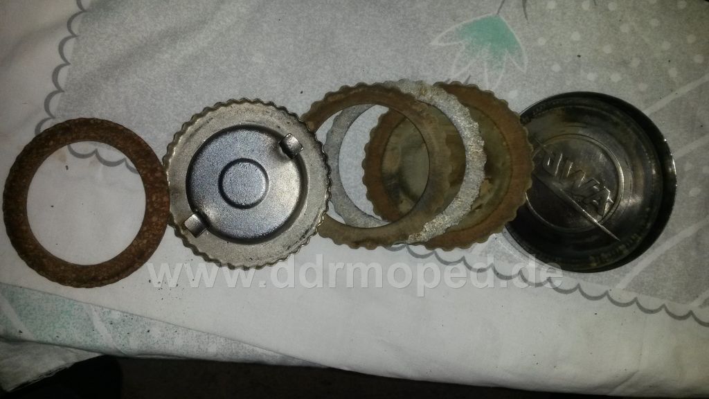

Habe folgendes Problem !
Mein Tankdeckel lässt sich nur sehr streng auf den Tank drehen . Soll heißen es geht so schwer das sich Tankdeckel und Innenleben getrennt voneinander bewegen bzw. sich gelöst haben.
Hab das gute Teil nun mal auseinandergenommen. (siehe Bild)
Meine Fragen 1.das Innenleben sollte schon mit dem Deckel fest verbunden sein oder?
2.wie dick ist die Dichtung zwischen Tankverschluss und Tank ?
AWO Touren Bj. 1952
RT 125-3 Bj. 1960

Geschrieben am: 02.03.2014, 20:20
Beiträge: 5090
Mitgliedsnummer.: 2391
Mitglied seit: 25.06.2009
Wie hast du das Innenleben denn aus dem Deckel herausbekommen?
http://simson-oldie.jimdo.com
Ich liebe Originallack...
AWO 425-good vibrations
Geschrieben am: 02.03.2014, 21:40
Beiträge: 5647
Das Problem habe ich auch. Der äußere Teil hat Risse, weshalb sich das Innenleben im Deckel dreht. Irgendwie muss man eine feste Verbindung zwischen Außen- und Innenteil hinbekommen. Kleben z. B.
essifreak
Geschrieben am: 02.03.2014, 21:41
Beiträge: 5090

AWO1955
Geschrieben am: 21.03.2014, 11:58
Beiträge: 71
Mitgliedsnummer.: 7040
Mitglied seit: 29.12.2013
das ist bei mir alles fest verbunden. Die Tankdeckeldichtung ist ziemlich flach, muss ich mal ausmessen. Aber nicht die Gummidichtungen kaufen, die sind nicht benzinfest. Nach 2 Tagen sind die doppelt so groß. Ich empfehle da lieber die Korkdichtung zu kaufen.
essifreak
Geschrieben am: 23.03.2014, 17:37
Beiträge: 5090
Ich hab mein Innenleben jetzt auch aus dem Deckel raus bekommen, bloß wie und wo klebe ich das am besten wieder ein?

Homer
Geschrieben am: 30.03.2014, 14:37
Beiträge: 339
Mitgliedsnummer.: 6194
Mitglied seit: 08.02.2013
Also ich hab den Deckel erst mal wieder zusammengesteckt da ich noch nicht die richtige Idee für die Verbindung zwischen Chromdeckel und Innenleben habe. _uhm.gif
Fest steht das meine Korkdichtung definitiv zu dick ist obwohl mir bis jetzt jeder Verkäufer auf diversen Teilemärkten weiß macht das es die richtige sei. cry.gif
Durch die dicke Dichtung lässt sich die Spannmechanik zwischen Tank und Deckel nur mit roher Gewalt bis zum Anschlag drehen. Dadurch dreht der Chromdeckel natürlich durch! Ich werd mal schauen das ich eine dünnere Dichtung finde . Vielleicht hat da wer einen guten Tipp für mich.

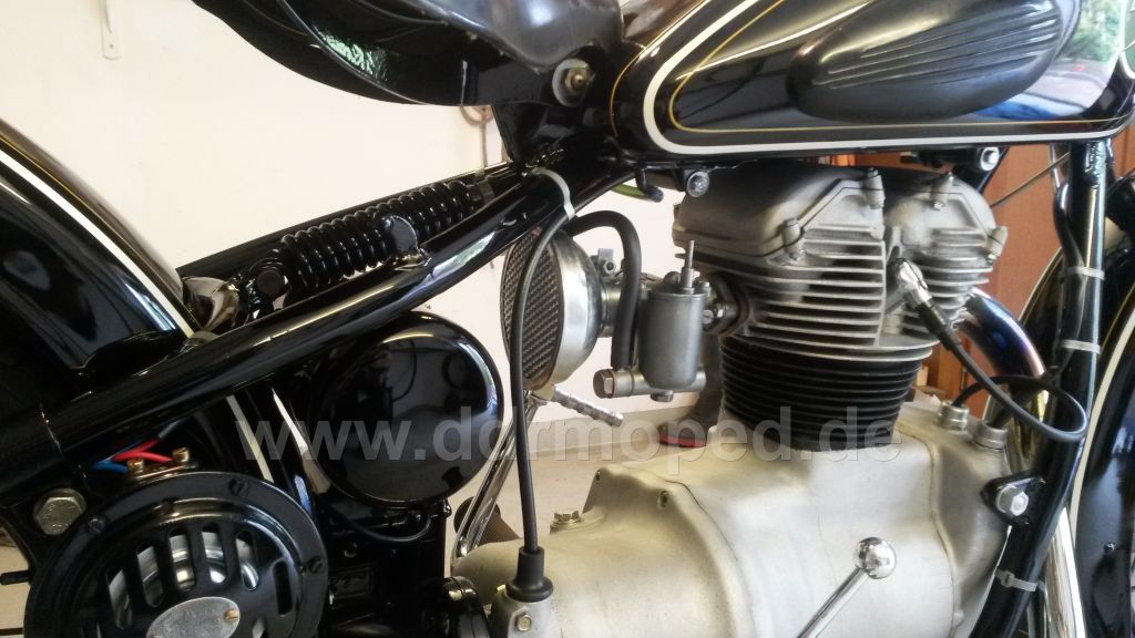

Ok nun hab ich ihn endlich dran meinen neuen Luftfilter.
Nachdem der Typ vom verzinken das Teil auseinandergenommen hatte cry.gif war es nicht ganz einfach ihn wieder in den Urzustand zu versetzen.
AWO Touren Bj. 1952
RT 125-3 Bj. 1960
SR 1 Bj. 1955
S50 B2 Bj. 1978
Star SR 4-2/1 Bj. 1974
Spatz SR 4-1 Bj. 1966
Suche: AWO Sport, SR 2 , Mz-TS 250/150,
S50N, Sperber, Habicht,KR50, Schwalbe usw.
Mfg. Uwe

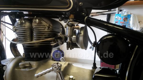

Homer
Geschrieben am: 05.04.2014, 17:05
Beiträge: 339
nr.2

AWOschrauber
Geschrieben am: 05.04.2014, 20:44
Beiträge: 172
Mitgliedsnummer.: 6971
Mitglied seit: 20.11.2013
Na die schaut doch mal lecker aus. Ich finde es gut das du den Luftfilter getauscht hast. Der von der EMW sprang einen ja förmlich an.
Schönes Wochenende
Homer
Geschrieben am: 06.04.2014, 08:40
Beiträge: 339

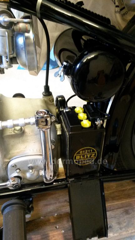

Hab nun auch die alte Batterie gegen eine neue Säure Batterie getauscht . thumbsup.gif
Die alte Wartungsfreie Gelbatterie hatte leider nach 2.5 Jahren schon ihren Dienst aufgegeben . blink.gif
Mal schauen ob ich mit dieser besser fahre !

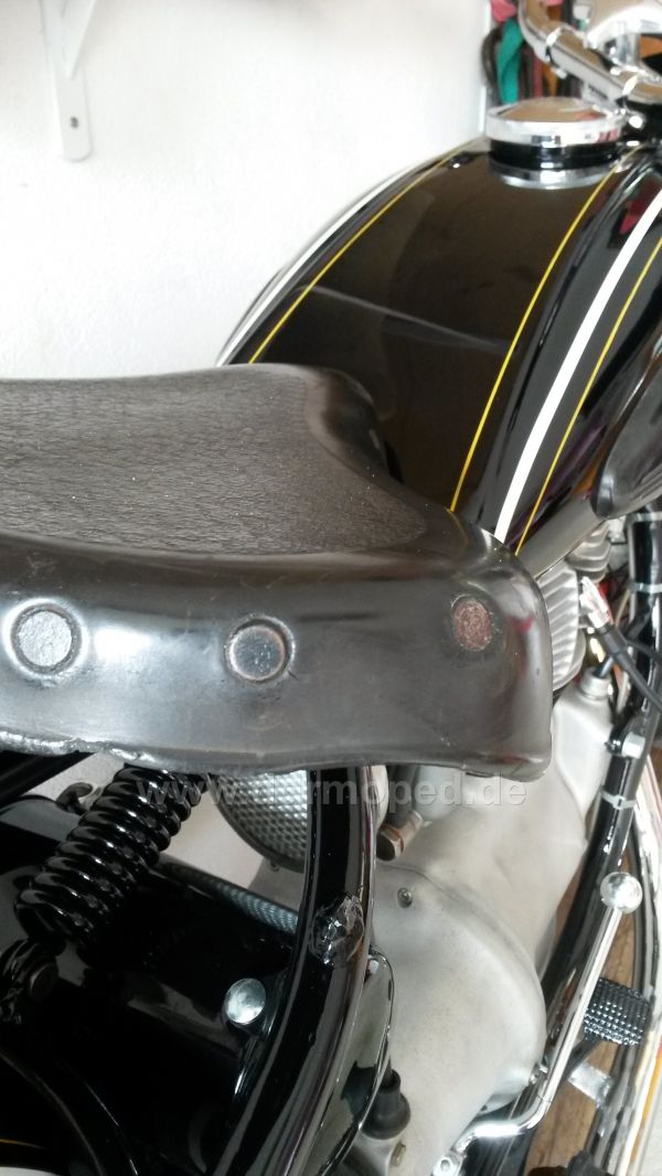

Homer
Geschrieben am: 05.10.2014, 10:39
Beiträge: 339
Hab wieder einmal eine Frage Und zwar brauch ich mal einen Tipp was das vernieten diverser Satteldecken angeht! Ich möchte die Nieten an der Awo (siehe Bild) sowie die Satteldecke bei meinen Sr1 Projekt fachgerecht vernieten. Hab schon mal einen Fahrradsattel genietet aber da hab ich mir bald die Finger verengt um sie innen richtig angepresst zu bekommen.
Welche Zange benutzt ihr dabei bzw. gibt es vielleicht einen einfachen Kniff ?
