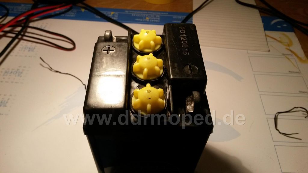

Habe ja nun diese Säure Batterie eingebaut und die Sache funktioniert ja sehr gut.
Allerding suppt sie doch recht heftig oben aus den gelben Pvc Stopfen raus. Kein Wunder denn die Federung ist ja gelinde gesagt nicht wirklich vorhanden bei meiner Guten alten Dame. cry.gif
Ich hab auch nicht zu viel drin. Meine Frage ...Hat wer vielleicht einen Tipp die Sache trocken zu halten und trotzdem nicht die Zirkulation in der Batterie zu unterbrechen?
Ich hab ja schon selbst mit diversen Schwämmen etc. rumexperimentiert allerdings mit eher bescheidenen Erfolg.
Die Batterie ist bei mir fest in der Halterung verbaut also ich habe ringsum ausgefüttert und die Batterie ist fest eingebaut!

Da dürfte eigentlich nichts sabbern, jedenfalls nicht so viel. Entweder Du hast zu viel Wasser drin oder die Stopfen sind Mist. Übrigens gibt es jetzt auch Gelbatterien. Die Säuredinger sind Dinosaurier und gehören ins Museum.
Letztlich versaut man sich immer den Lack, da, egal wie man aufpasst, immer Säure daneben geht. Glaub mir, wer einmal einen Gelacku hatte, holt sich keine Säurebatterie mehr.

@Homer , ist da denn nirgendwo ein Stutzen an der Batterie für einen Überlaufschlauch ? hmm.gif
Würde mich wundern .

Es gibt wirklich welche ohne den Schlauch, habe ich auch verbaut...
Homer
Geschrieben am: 13.06.2015, 15:32
Beiträge: 339
Mitgliedsnummer.: 6194
Mitglied seit: 08.02.2013
Nö Raffi da ist kein Stutzen nur die 3 Plaste Stopfen .
Ich weiß früher war da seitlich glaub so ein kleiner Stutzen vorhanden wo man dann einen Schlauch anschließen konnte aber die guten alten praktischen Zeiten sind leider vorbei.
@Sven Jub ich hatte ja vorher schon eine Gelbatterie drin. Wie ich bereits schon einmal berichtet hatte ist die mir nach nur 2 Jahren gestorben . Ich dachte halt ich versuch es mal wie in guten alten Zeiten mit einer Säurebatterie.
Es ist jetzt auch nicht sooo schlimm mit dem raussabbern an den Stutzen aber es nervt halt und manchmal hat ja wer eine geniale Idee hmm.gif

Habe das gleiche Problem, die gleichn Überlegungen und dem zu Folge die gleiche Batterie. _console.gif Kurz gesagt alles Sch****. ph34r.gif
Habe nun so wenig wie möglich Flüssigkeit drin und den Akku etwas gedämpft gelagert. Bis jetz ist Ruhe. (allerdings erst 100Km Erfahrung)
Nun kann sich der Schnodder zumindest nicht mehr an meinen Batteriekasten zu schaffen machen. Funktioniert ganz gut, hab das gleich mal auf der Ebersbrunner Dorfstraße getestet ,die ist wie eine Geländefarbahn. blink.gif
