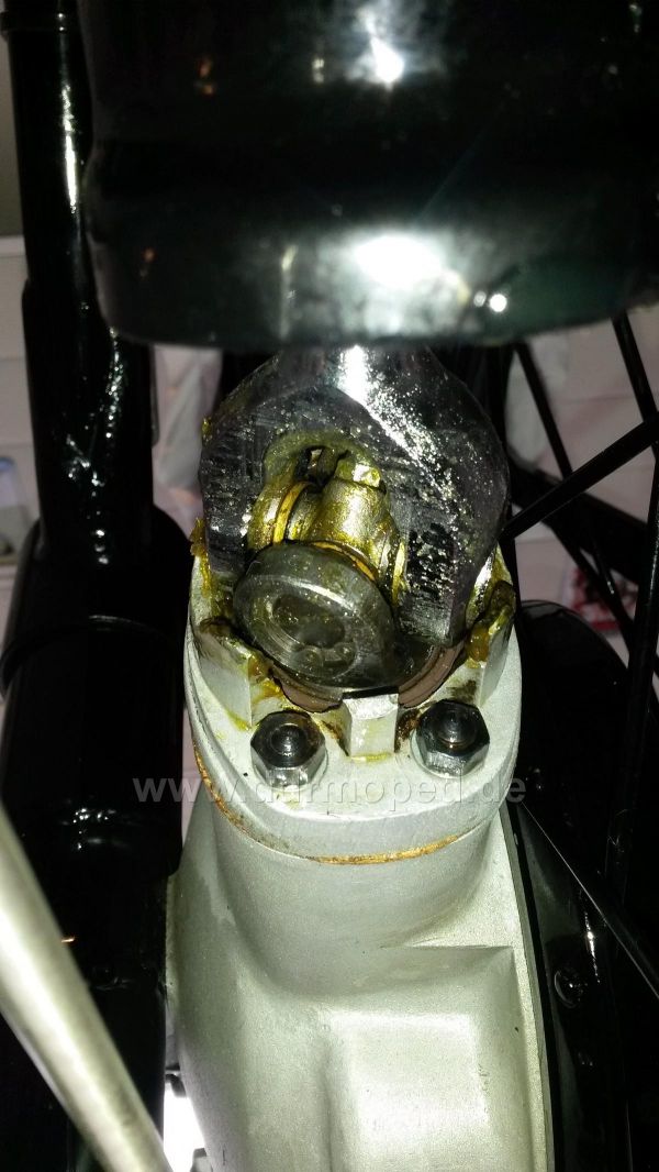

Ok Vergaser verzieht sich durch Wärme nicht mehr. Habe den Kolben nochmal nachgeschliffen und nun scheint er nicht mehr anzuecken. Ich hab auch die Ursache für meine Leckasche am Hinterradantrieb gefunden. Der Wellendichtring scheint den Geist aufgegeben zu haben. Vermute ich zumindest, da das Getriebeöl nicht unten rauskommt sondern oben an der Kardanhaube. Wie aufwendig ist der Wechsel für dieses Teil ?

solange das bloß paar Tropfen sind , würde ich da nix machen, kann auch sein, dass du zuviel Öl im Kardan hast, dann drückts dort auch Öl raus...
ansonsten musst du nämlich den ganzen Triebling rausnehmen, um den Wedi zu wechseln wink.gif
Öl hab ich schon auf Minimal reduziert allerdings tropfte es immer noch bei rasanter Fahrt. laugh.gif
Naja mal schauen werd mal den Nafrath in Reinsdorf fragen wie aufwendig das ist. Bzw. was das im Notfall kostet wenn ichs nit selbst machen kann.
