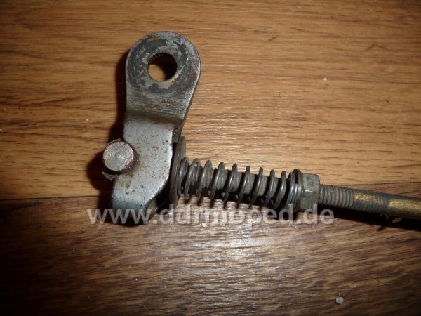

QUOTE (simsonsammler1980 @ 20.02.2013, 00:40)
Na aber sofort aus der Hand reis...
Klar nehm ich die gerne. Tu sie bitte gleich mit ins Paket Henning.
Vorn am Motor hat die Stange ein kleines Loch oder teucht das? Ist das so wo sie eingehängt wird? Was kommt dann da rein? ein Splint? Welches Maß?
Das mit dem Loch wurde nicht lange so gebaut. Irgendwann Anfang 56 gab es dann die Stange mit dem "S" wie Sicherheit.
Du musst auch aufpassen, dass du nach der Montage des Teiles hinter der Bremsstellmutter noch eine 6er Mutter konterst. Der Platz ist da, du musst dann die Mutter vor der Feder noch etwas weiter vor drehen. Da ist dicke noch 1cm Luft, zu sehen am blanken Gewinde bis die Patinafarbe anfängt. Dort war die auch mal.
Wenn du das nicht machst, kann es böse enden. Der dicke Bremshebel ist zwar geil, aber da passt auch leider die Bremsstellmutti durch wenn sie sich ungesichert verdreht und da durchrutscht. Dann bremst hinten nix mehr oder du hälst die Flossen runter ph34r.gif

QUOTE (pneubusiness @ 20.02.2013, 22:35)
Das ist natürlich übertriebene Vorsicht.
Die Anordnung, die der Konstrukteur hier vorgesehen hat, reicht vollkommen aus, wenn die Feder mit genügend Vorspannung eingestellt wird.
Tausende SR fahren seit Jahhren ohne Beanstandung so herum; und 50 Jahre nach Produktionsauslauf musst Du nun noch "Verbesserungen" einführen. wink.gif

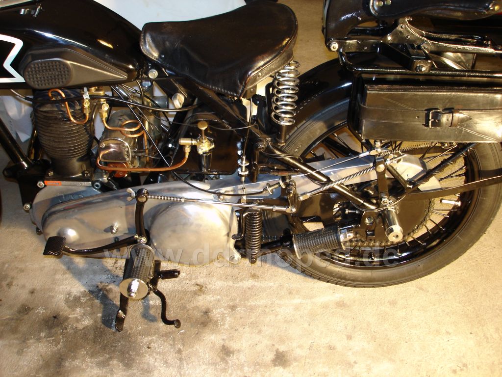

Entschuldige, Pneu,
wenn Du hier was in die falsche Kehle bekommen hast.
Von verschiedenen Meinungen lebt nun mal das Forum.
Hier siehst Du mal ein Beispiel von diesem bewährten Konstruktionsprinzip gleich zwei mal an einem Bremsgestänge eines Motorrades von 1930.
(Zum besseren Verständnis: Die beiden Flügelmuttern haben Aussparungen und rasten nach jeweils 180 Grad Verstellung auch ein).
