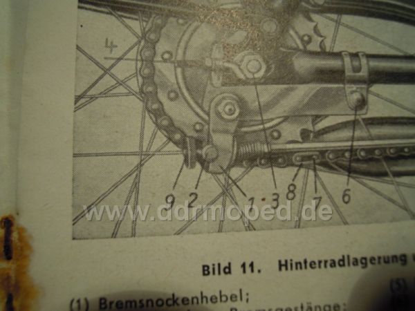

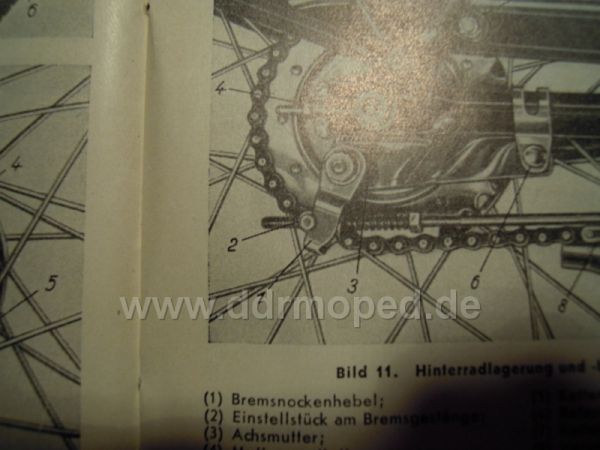

So jetzt ich nochmal zum "Streitthema".
In der 55er BA ist wie folgt abgebildet: Also ohne Kontermutter. Der Gewindeknuffel ist ein reines Drehteil, d.h. ohne Planfläche für eine Kontermutter.
Geschrieben am: 24.02.2013, 20:02
Offensichtlich war das den Verantwortlichen zu wenig Sicherheit. Daher 1956 mit Kontermutter. Die Stellmutter hatte für die Konterung extra eine Planfläche.
Geschrieben am: 24.02.2013, 20:08
Der Ersatzteilkatalog vom 01.01.1956 sagt dazu: Tafel 6, lfd. Nr. 21, Gegenmutter!
Meine Meinung dazu: 1955 ohne, ab 1956 mit Kontermutter.
Noch was zur Bremsstange. Der SR 1 hatte immer nur die einfach abgewinkelte mit Unterlegscheibe und Splint. Die Z-Ausführung gab es erst beim SR 2.
Ich fahre meinen 55er ohne Gegenmutter und mir ist bisher zum Glück noch nichts passiert. Auf dem Bild ist auch keine Sechskantmutter zur Konterung zu sehen, nur eine gerändelte Scheibe. Ob die jemals so richtig fest war? _uhm.gif hmm.gif

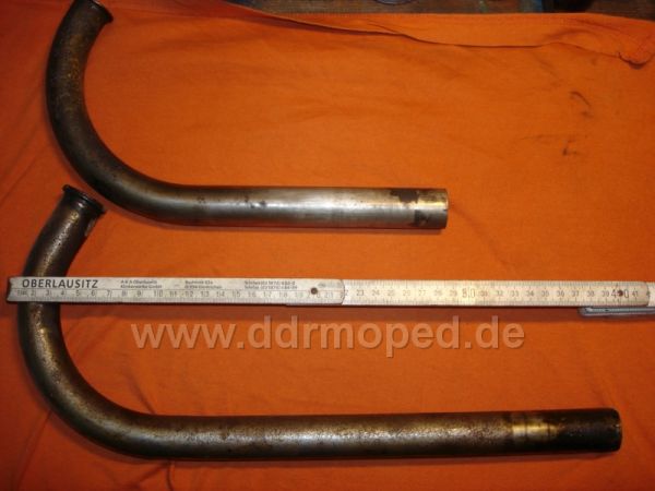

Geschrieben am: 25.02.2013, 18:17
QUOTE (simsonsammler1980 @ 21.02.2013, 21:18)
Welche Krümmerlänge hatten eigentlich die ersten SR1 krümmer? Hab 2 da die aber ca 3cm in der Länge von einander abweichen.
Hallo Lutz,
zurück zu deinem Thema.
Die gestreckte Länge des Krümmers beträgt beim SR1 420mm. Die Angabe von Herrn Werner in seinem Essi-Buch stimmt nicht. Er gibt dort wie beim SR 2 die Länge mit 505mm an.
Wichtig dabei ist im Unterschied zum SR 2, dass die Krümmung beim SR 1 anders war. Auf dem Bild siehst du den Vergleich. Links SR 2, rechts SR 1.
Geschrieben am: 25.02.2013, 18:19
Hier mit Schmiege (Gliedermaßstab! laugh.gif )
Das waren doch mal Fakten und Bilder!
Hier nochmal 1 zu 1 der Beweis bei mir..
Siehe...Unten rechts
Gruß Lutz

Der linke bzw untere aus der Bucht und der rechte bzw obere war verbaut.
Ich denke das der obere der richtige ist da auch die Biegung besser passt.
Leider ist das Bild etwas schlecht!
Werde noch bessere morgen machen...
Gruß Lutz

Geschrieben am: 25.02.2013, 19:01
QUOTE (simsonsammler1980 @ 25.02.2013, 18:59)
Bei dir gehts mit der Schmieg laugh.gif von ca 12cm bis 29cm, wäre ca 17cm gerades Stück. Meines werde ich morgen messen..
Gruß Lutz

QUOTE (der Lehmann @ 25.02.2013, 18:19)
Von wo misst du das Jürgen?
MfG Tino
Man(n) lernt nie aus ...
SR1 Bj. 55 maron (original)
Husqvarna WR240 Bj. 83 weiß
Geschrieben am: 26.02.2013, 06:18
Moin Tino,
