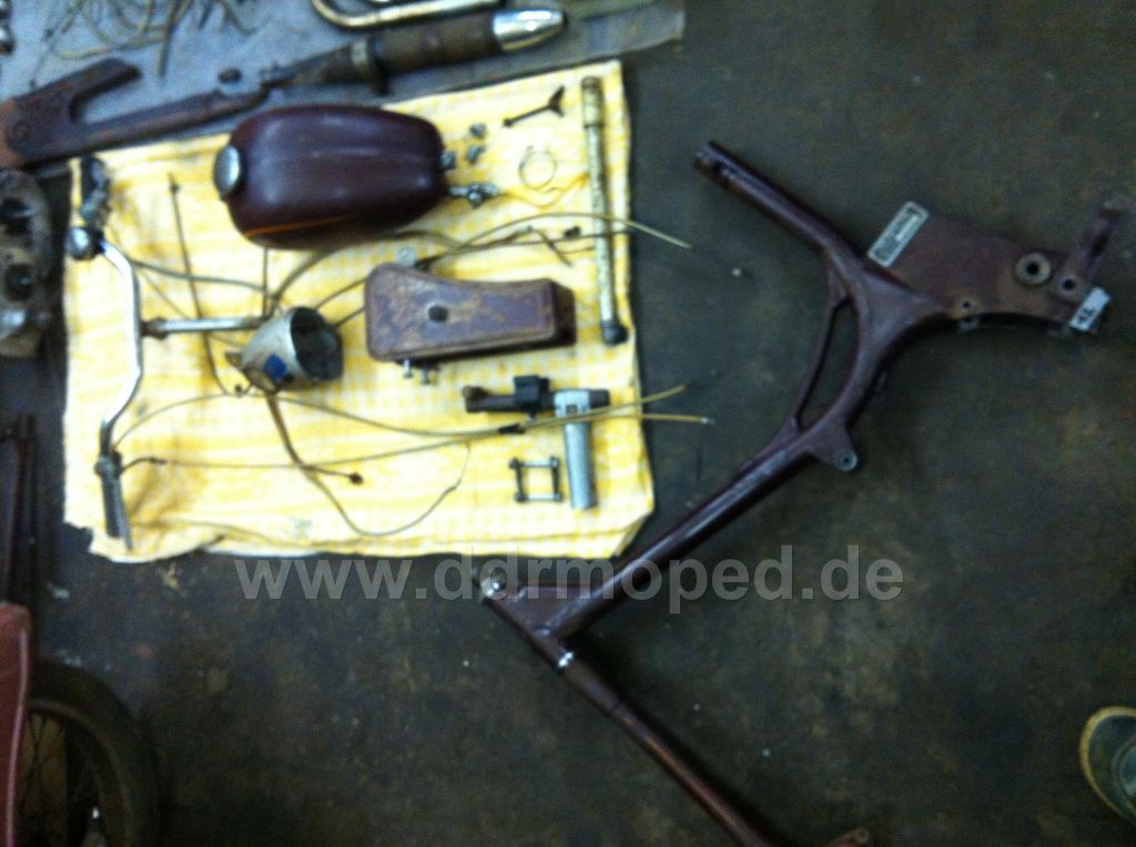

Gestern dann nochmal eben alles auseinander.
Grund: sad.gif
Die vielen Löcher bzw Eier...

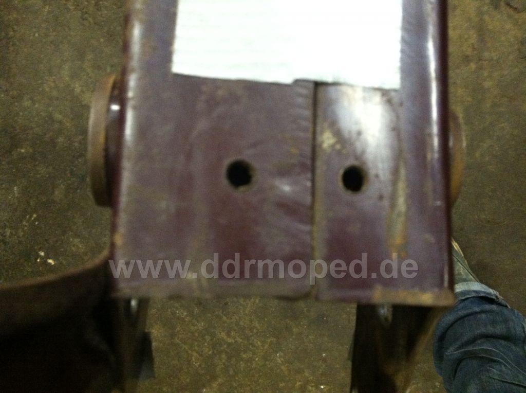

1. Ständerloch muß 12 sein, ist 13,8! Trotz neuen bolzen wackelt der Ständer wie ein Lämmerschwanz.
Gruß Lutz
Aktuell 2 Mopeds...
simsonsammler1980
Geschrieben am: 27.02.2013, 17:12
Beiträge: 607
Mitgliedsnummer.: 3731
Mitglied seit: 13.08.2010
siehe...
Gruß Lutz
Aktuell 2 Mopeds...

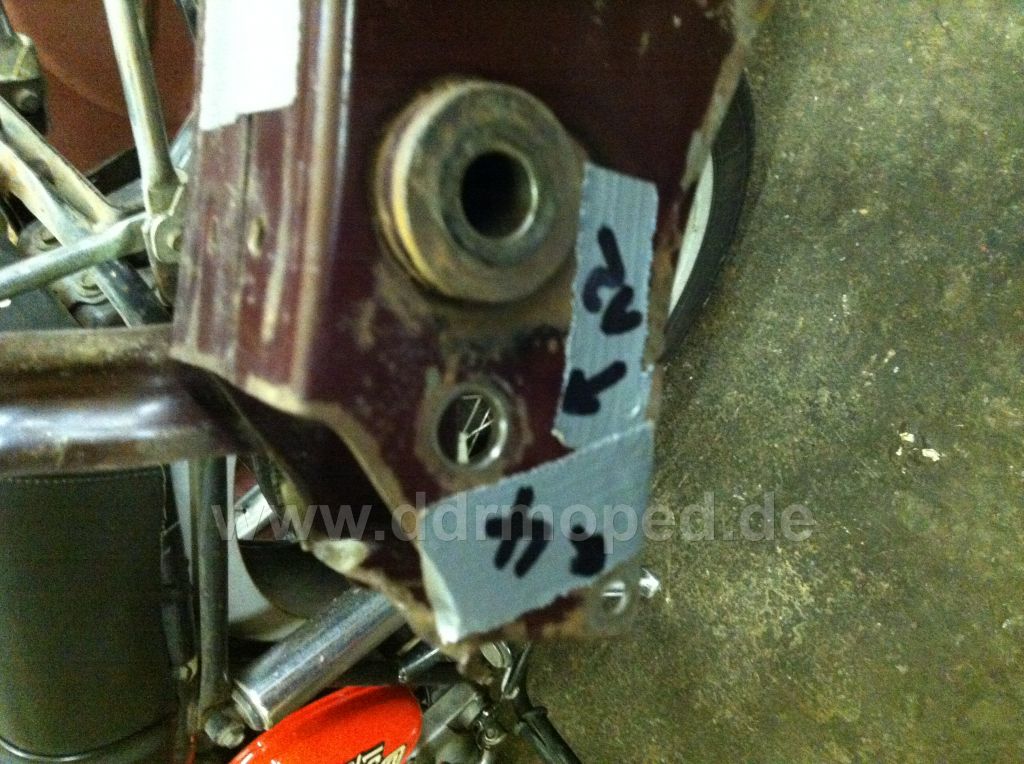

Das kleine untere für den 2- teiligen Kettenschutz sollte M5 sein, wurde aufgebohrt auf + jede Menge Spiel...
Gruß Lutz

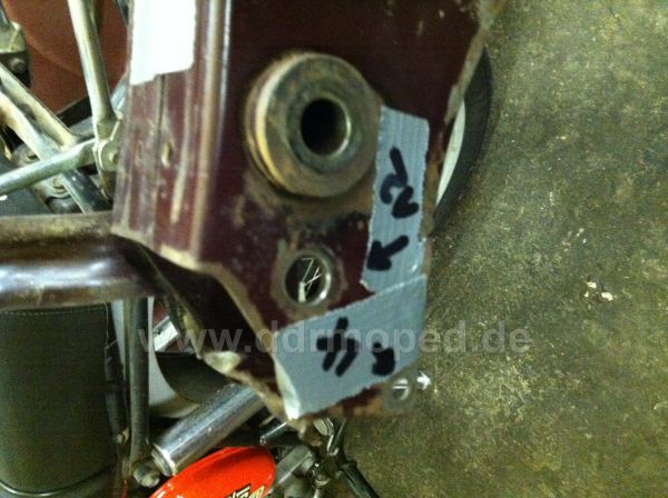

Die Ständeraufnahme "neu" die nachträglich gebohrt wurde muß verschwinden... wink.gif
Gruß Lutz

Ich werds ganz vorsichtig und langsam zuschweißen bzw kleiner schweißen und dann neu bohren und anschließend aufreiben. Lagsam dadurch wenig Hitze und wenig verbrannte Farbe. So lassen wäre echt ne Sünde, wenn dann richtig!

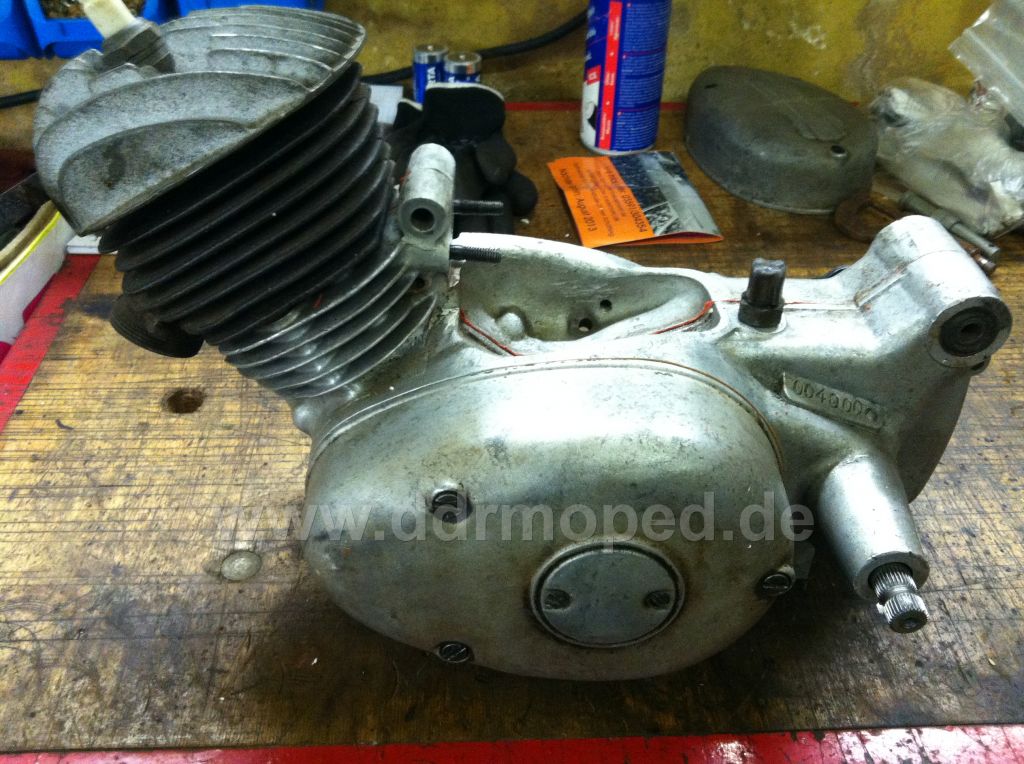

Der Motor kam von der Überholung von Norbert zurück! Vielen Dank nochmal Norbert, ich kanns kaum erwarten bis er läuft!

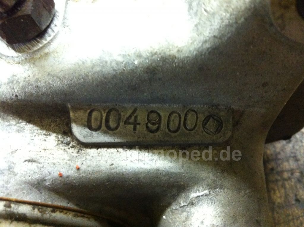

Einen früheren Motor hatte ich bis dato leider nicht gefunden.. Der mit der 20xx er Nummer verlies ja letztes WE die Bucht für Unsummen! blink.gif

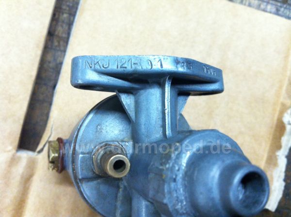

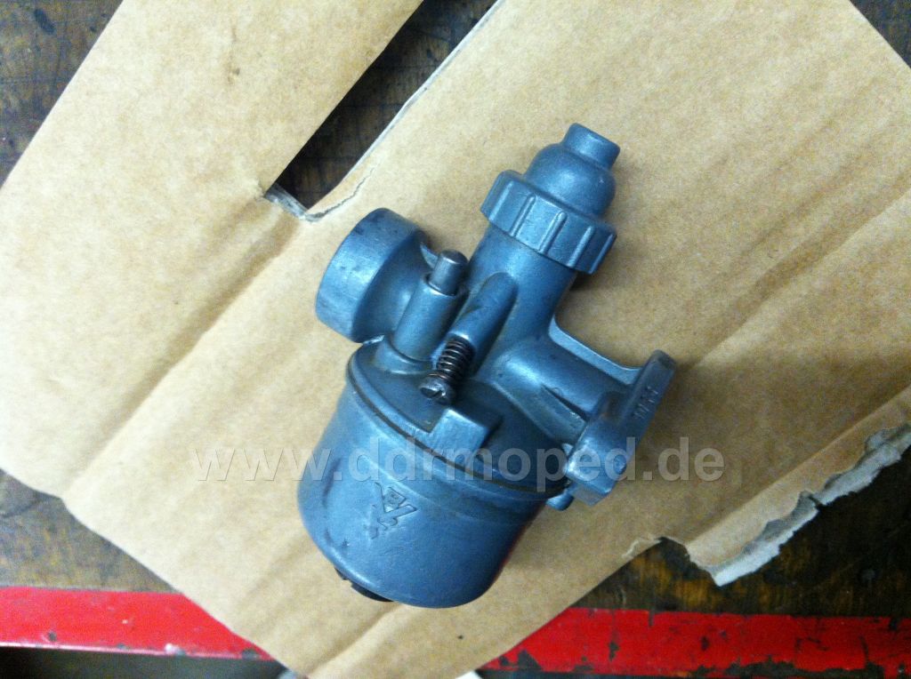

Der Vergaser von Jörg....
Auch dir nochmal vielen Dank.
Eigentlich an alle die bisher mit geholfen haben oder geschrieben haben. An dieser Stelle thumbsup.gif
Gruß Lutz

Man sieht die angedeuteten Ohren noch für die Wannenbefestigung mit 2 Schrauben. Ebenfalls den Tupferstift kurz und hinten liegend.

Geschrieben am: 27.02.2013, 17:33
Kein Problem. Ich hoffe, Du bist mit den "zeitgenössischen Schrauben" laugh.gif so zufrieden.
Ich hatte zur Umrahmung der Motornummer den Pinsel schon in der Hand, bis mir einfiel, dass das erst ab 12/55 gemacht wurde.
Denke bitte daran: Wenn Du einen Vergaser montierst (egal jetzt, welcher) mache die Flanschdichtungen auf 13 oder 15 auf. Da bist Du auf der sichren Seite. wink.gif
simsonsammler1980
Geschrieben am: 27.02.2013, 18:10
Beiträge: 607
Norbert, es war mir eine Ehre! Mit der Motornummer wollt ich dich schon fast anschreiben, ph34r.gif , klappt denn gar nichts mehr laugh.gif laugh.gif laugh.gif
Gruß Lutz
