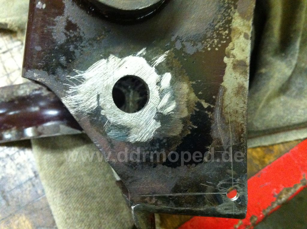

Den Rahmen hab ich ja vorsichtig geschweißt.. Dann ganz vorsichtig die Naht innen und außen verschliffen um nicht zu sehr oder gar nicht in den Rahmen zu schleifen. Den Ständerbolzen hab ich bis 11,5mm aufgebohrt und dann aufgerieben. Das zusätzliche Loch ist ja für den 2 Teiligen Kettenschutz. Auch das war 6-7mm, jetzt hats wieder Gewinde M5. thumbsup.gif
Gruß Lutz

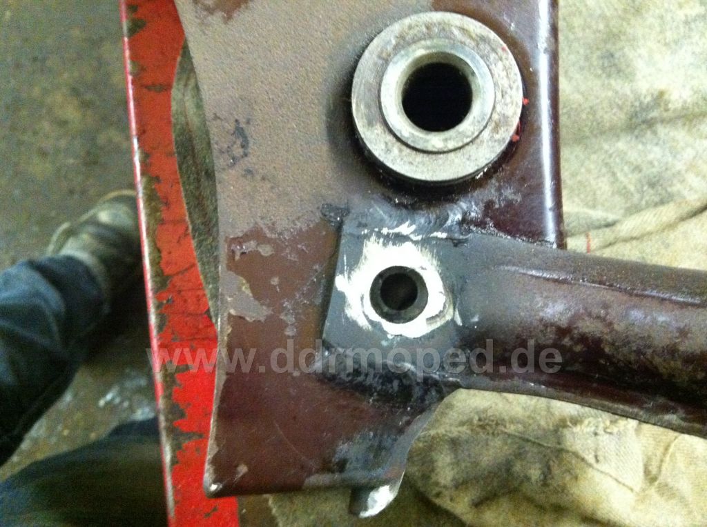

Die andere Seite..
Der neue Bolzen (DDR) von Jörg kann es kaum erwarten saugend hindurch geschoben zu werden. laugh.gif
Es ist wirklich schön man das ganze jetzt sieht, im Gegensatz zu vorher..
Gruß Lutz
