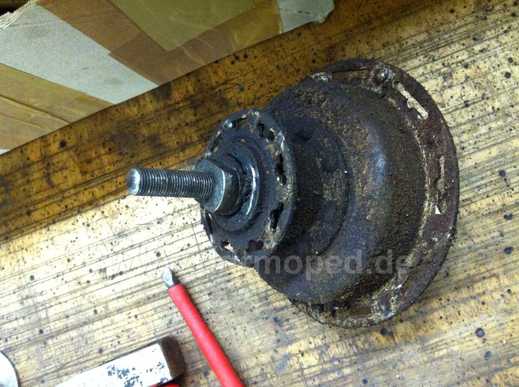

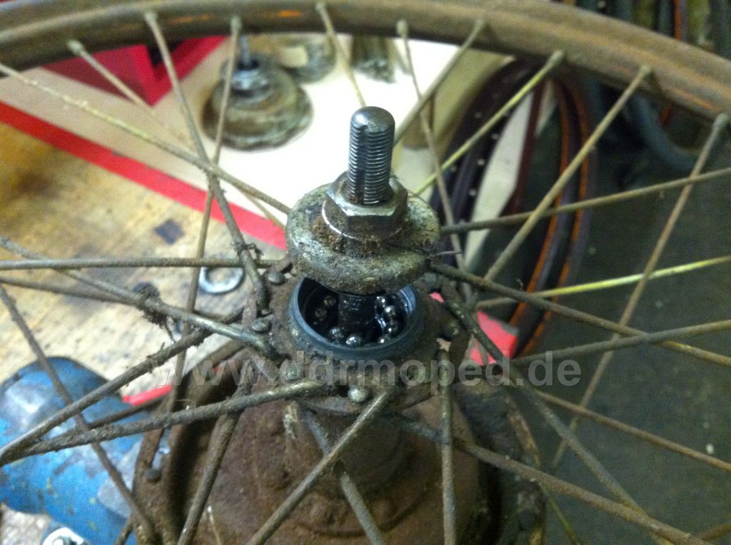

Leider wurde auch hier gepfuscht früher...
Gruß Lutz

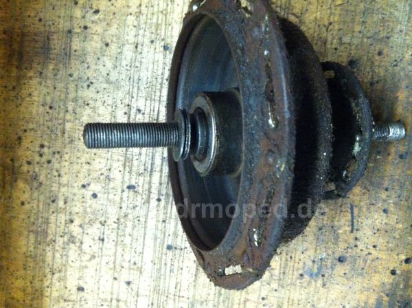

Gruß Lutz

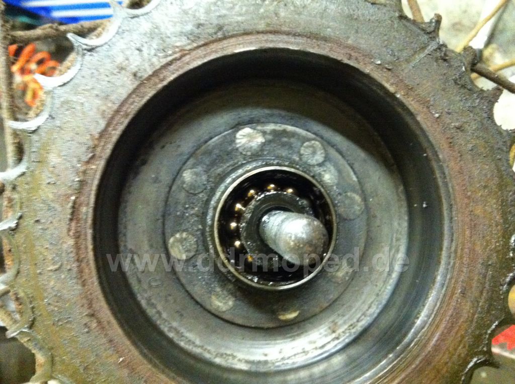

Felge hinten...
Das darf doch langsam nimmer war sein.. Hat geklungen wie eine Pfeffermühle..
Gruß Lutz

Sachswolf
Geschrieben am: 12.02.2013, 22:28
Mach den Kettenkranz im letzten Bild erstmal sauber, ich kann die Nieten nämlich erkennen. wink.gif
simsonsammler1980
Geschrieben am: 12.02.2013, 22:36
Beiträge: 607
Mitgliedsnummer.: 3731
Mitglied seit: 13.08.2010
@ SR Wolf..
Doch es ist die hintere... Die vordere liegt ja bereits zerlegt im Hintergrund auf dem Bild!
Es ist definitiv die hintere!
Mit den Nieten bin ich gespannt _uhm.gif Ich hab noch keine entdeckt.. Aber wir werden sehen...
Gruß Lutz
Aktuell 2 Mopeds...
Sachswolf
Geschrieben am: 12.02.2013, 22:43
Ich habe den letzten Beitag editiert.
Auf dem vorletzten Bild fehlt der Kettenkranz. Hast den denomtiert und die beiden letzten Bilder sind jetzt nur nicht in der Reihenfolge?
Es kann sein, das der Kettenkranz weggeschert ist.
Also ein Kettenkranz blank aufzuschrumpfen ist Sicherheitsstechnisch ungüstig und würde sich bei Zeiten losreißen.
Entweder genietet, oder mit Linksgewinde aufgeschraubt, wie bei Fahrrädern sind möglich, oder eben eine Variante mit Keilfunktion und Kontermutter, was aber hier nicht der Fall ist.
Bekannt ist bei SR1 nur genietet, nichts anderes.

simsonsammler1980
Geschrieben am: 12.02.2013, 22:55
Beiträge: 607
David.. ich schwörs...
Es ist die hintere im Schraubstock. Ich hatte nur 2 und die vordere liegt im Hintergrund. Das Ritzel war auch drauf... Sorry.. Es ist wirklich blöd zu erkennen bzw gar nicht! Aber es ist echt die hintere....
blödes Bild.. aber das Ritzel ist nicht größer als die Nabe... Es ist wirklich die hintere..
Gruß Lutz
Aktuell 2 Mopeds...
essiquäler
Geschrieben am: 12.02.2013, 23:01
Beiträge: 2713
Mitgliedsnummer.: 1154
Mitglied seit: 06.03.2008
Mach mal ein Foto von den Konus.
Grüße Gerald
Sachswolf
Geschrieben am: 12.02.2013, 23:06
Ich denke mal, das eine Reiniung der ganzen Nabe uns einen besseren Einblick gewähren lässt.
Ich kann mich ja auch im Bild täuschen.
Ich bin halt der Meinung, dass man durch den Speichenkranz den Schraubstock und den Tisch durchschimmern sehen kann und das gänge nicht, wenn der Zahnkranz noch verbaut wäre. hmm.gif

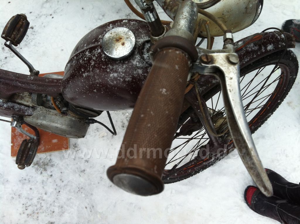

QUOTE (simsonsammler1980 @ 12.02.2013, 22:05)
weitere Komponenten montiert...
Hast du etwa die bunte Betriebsanleitung als Unterlage für die Auspuffhalterung benutzt ohmy.gif
MfG Tino
Man(n) lernt nie aus ...
SR1 Bj. 55 maron (original)
Husqvarna WR240 Bj. 83 weiß
simsonsammler1980
Geschrieben am: 13.02.2013, 17:56
Beiträge: 607
Nein ganz bestimmt nicht, dafür war sie viel zu teuer..

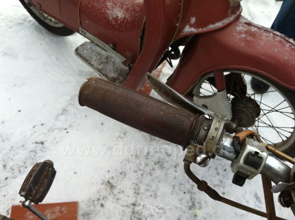

Original Gummigriff eines SR1 auf der Oldtema. Nr: 14XXX
sad.gif Auch will
Gruß Lutz
