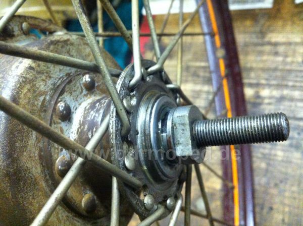

Habe gestern die vordere Felge vom zentrieren und einstellen geholt. Doch der Aufbau gefällt mir noch nicht so wie im Katalog.
Ihr seht die vordere Nabe Bremsseitig.
Dachte eine 2-Kant mutter die in etwa so dünn ist wie die 3 Scheiben?
oder kommt noch eine Scheibe dazwischen?
Gruß Lutz

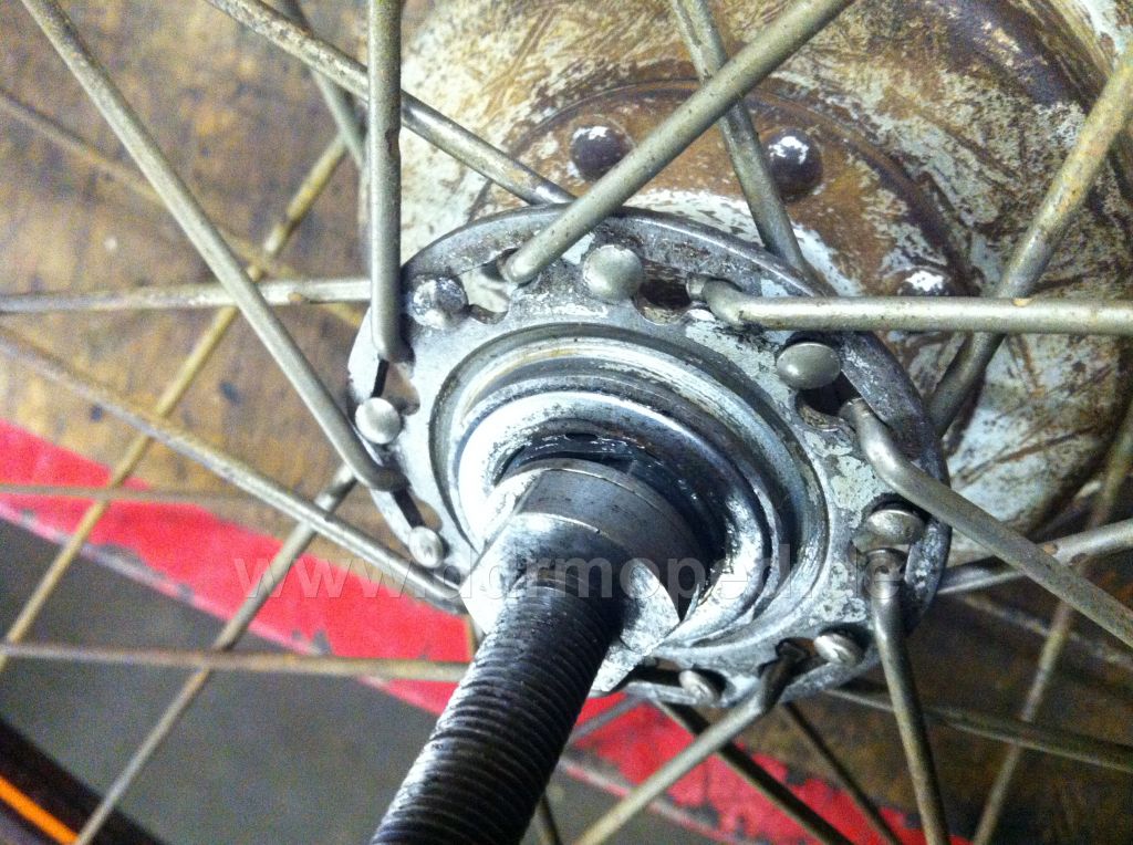

Selbes andere Seite vordere Nabe..
Konus ,Scheibe, Sicherungsmutter....
Schaut mal bitte bei euch!
Bild!
Gruß Lutz
Aktuell 2 Mopeds...

Augenscheinlich sieht man ja fast die Nut wo sie endet...
Jede Nabe ist aber irgendwie anders.. Die Konen waren immer anders gesichert kommt mir so vor... Mal mit dicken scheiben, mal dünn...
Gruß Lutz

kradschütze
Geschrieben am: 20.02.2013, 21:03
Beiträge: 1479
Mitgliedsnummer.: 6158
Mitglied seit: 27.01.2013
Durch das Loch kommt ein Splint.
Gruß, Sven
