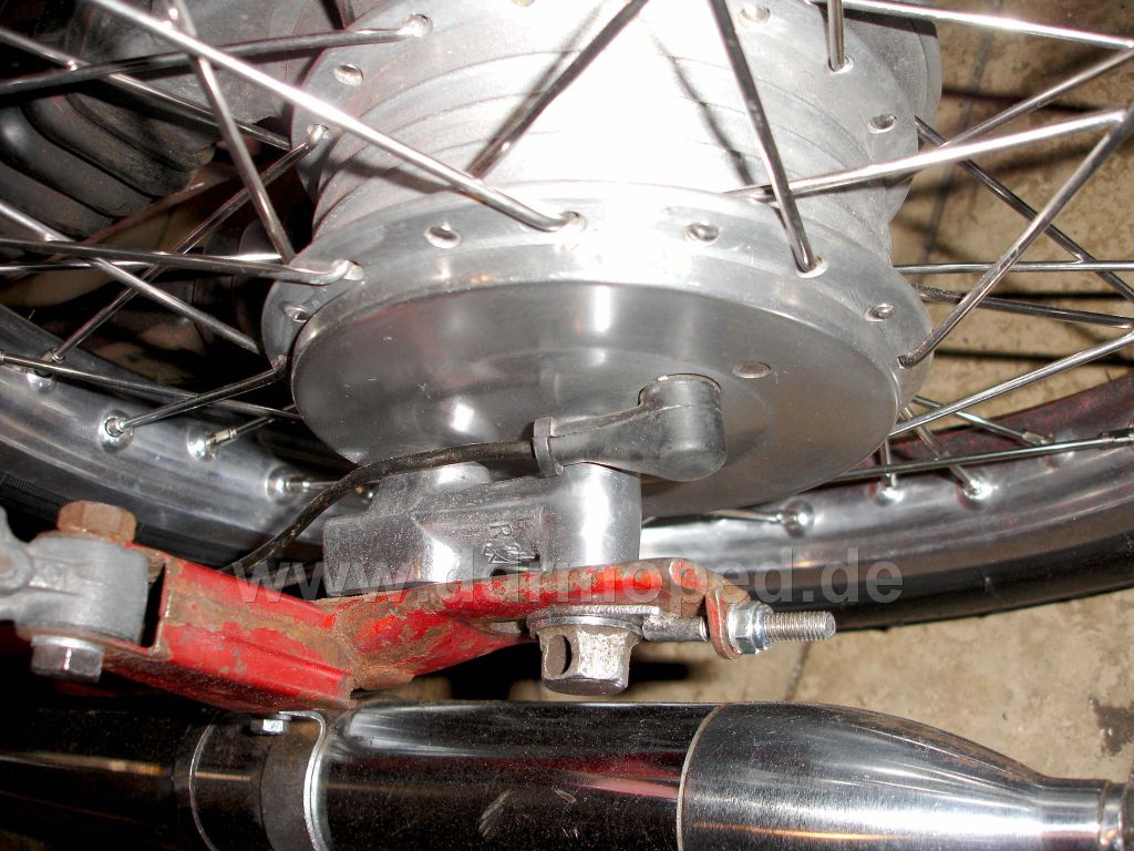

Auch heute war wieder Tag der Zerlegten Schwalbe.
Hinterrad ist fertig zum Einspeichen, Vorderrad ist ausgespeicht und ich hab schonmal mit dem Entlacken angefangen.
Die Felge war leicht aufgeblüht. Dann war da noch was, wo ich an Öl dachte. Das hat da dran gehangen, ist mit Verdünnung und Benzin nicht abgegangen. Ich musste also die Felge schleifen. Körnung unbekannt. Danach bin ich ihr mit Schleif/Putzwatte zu leibe gerückt. Zum Schluss dann 3 mal Elsterglanz.
Entlackt:
Fertige Felge:
Fertige Nabe:
Fertige Ankerplatte:
Bei Nabe und Ankerplatte hab ich auf Übertriebenen Glanz verzcihtet. Ist wie beim Motor. Spätestens wenn man sich drin spiegelt siehts sch** aus.

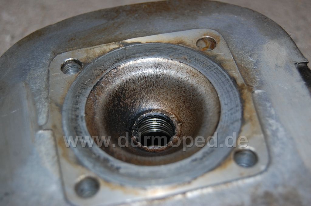

Heute hab ich Blechmäßig den Schlußstrich gezogen (erstmal) und hab dann mit der Motordemontage angefangen. Kolbenringstoßmaß ist.. naja.. Unten der hat 0,8 und oben der 1,0mm.. Und beim Kopf hab ich die Vermutung, dass da was fehlt, also dass der abgedreht ist. Da hätte ich gern mal ne Meinung gehört. schonmal danke wink.gif

Die Frage: Ist der Plangedreht? _uhm.gif

Also der sieht abgedreht aus. Kann heute nachmittag mal als Vergleich ein Bild von einem Originalen reinstellen! thumbsup.gif

Ich glaube da muss ich meine Meinung revidieren! Ich habe ein Bild von einem unserer Zylinderköpfe gemacht und der sieht auch so aus. Ist nicht wie beim Rh50 Zylinderkopf, das der so eine umlaufende Kante hat.
Seht selbst:

ansonsten sah mein zylinderkopf auch so aus,
vielleicht nicht so "dreckig" wie der vom nils,
doch den kannst ja noch saubermachen, gell?!
