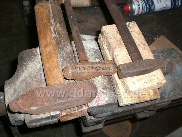

Für die Groben Richtarbeiten hab ich 2 Brettchen und ne Latte in den Schraubstock eingespannt und hab dann mit Eigenbau-Kugelhämmern die Formen wieder hergestellt.
Danach hab ich ca. 2 Stunden mit Ausbeulwerkzeug dagesessen und lustig auf dem Blech rumgetrommelt. Das Ergebnis kann sich sehen lassen, ist zwar teilweise noch etwas wellig, dafür ist dort weder Spachtelmasse drauf noch wurde was verzinnt.
Werkzeuge:
PMWebseite
Fürs Grobe sind die ersten Beiden plus der kleine normale Schlosserhammer gut. Auch beim dicken Blech der Schwalbe sollte man vorsichtig schlagen.

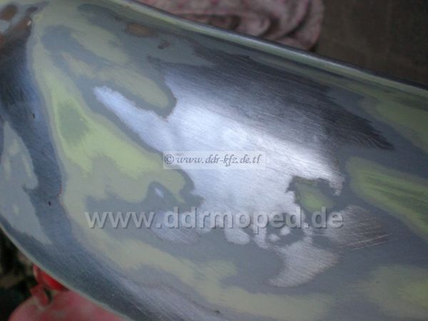

Wenn alles schön glatt aussieht, wird geschliffen. und schon sind wieder wellen zu sehen biggrin.gif
Bilderrätsel: Wie viele Lackschichten sind hier zu sehen? laugh.gif
irgendwo hier hatte ich mal alle aufgezählt, waren insgesamt 6 oder 7 Stück
Das Blanke war mal eine Beulenlandschaft. Für einen, der nichts mit Karosseriebau zu tun hat, ist das doch nicht schlecht, stimmts? Bin eher der für die Mechanik.

Ich hab selbstverständlcih auch nochmal fein geschliffen, aber für die Massen an Lack war grobes notwendig. Hab auch nur so viel wie nötig abgeschliffen.
Momentan liegt das Blech gebügelt und grundiert da. Morgen (heute..) muss ich da nochmal ganz fein drüberschleifen, hab das nur mit dem Pinsel machen können. Hab aber die Grundierung etwas mehr gestreckt als sonst, damit alles schön ineinander verläuft. Dazu noch Owatrol, dann ist das so glatt wie gerollt.
