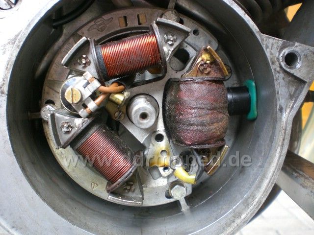

Soo, es wurde wieder geschraubt.
Als erstes ist das Vorderrad rausgeflogen und ich hab an die beiden Gummis vor den Radlagern etwas Graphitöl gemacht. Das Quitschen hat das Schieben heute noch unerträglciher gemacht. Ich vergesse immer, an Simmeringe oder andere Gummiringe etwas Silikonspray, Öl oder Graphitöl zu machen rolleyes.gif
Dann hab ich mal schnell die Zündung zerlegt. (Klingt gut, stimmts? In wirklichkeit hab ich nur den Unterbrecher ausgebaut und die Kerze rausgeschraubt)
Der Unterbrecher war nicht verölt und die Scheibenfeder saß auch da, wo sie hingehört. Hab dann die Unterbrecherkontakte gereinigt, den Abstand neu eingestellt und die Zündeinstellung nochmal kontrolliert und Korrigiert. Und jetzt kommts.. Sie zündet jetzt ganz genau 1,5mm v.OT ohmy.gif cool.gif
Dann hab ich noch schnell nach dem Kontakt der Leerlaufanzeige geguckt, der ist aber OK. Oben kommt auch Saft an, Bleibt nur die Birne. Und die war tatsächlcih kaputt. dry.gif Hatte natürlich immernoch keine passende da, also hab ich wieder eine Standlichtbirne vom Trabant genommen. Jetzt sieht man das wenigstens, auch wenn die Sonne draufscheint laugh.gif (4 Watt)
Ma sieht, dass ich da letztens erst dran war und das gereinigt hab (obwohl ich was vergessen/übersehen hab ph34r.gif )
Hab auch nochmal die gesamte Zündung mit Bremsenreiniger trockengelegt un ddann Schmierfilz und Unterbrecher geschmiert. nur diemal mit nicht so viel Öl biggrin.gif

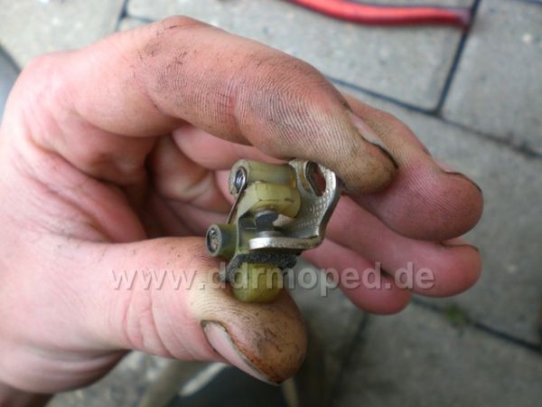

Toni
Geschrieben am: 29.05.2008, 22:36
Beiträge: 4102
Mitgliedsnummer.: 125
Mitglied seit: 22.08.2005
Unterbrecher.. nicht verölt, aber die Materialwanderung hat schon begonnen. hab ich aber wieder begradigt biggrin.gif
