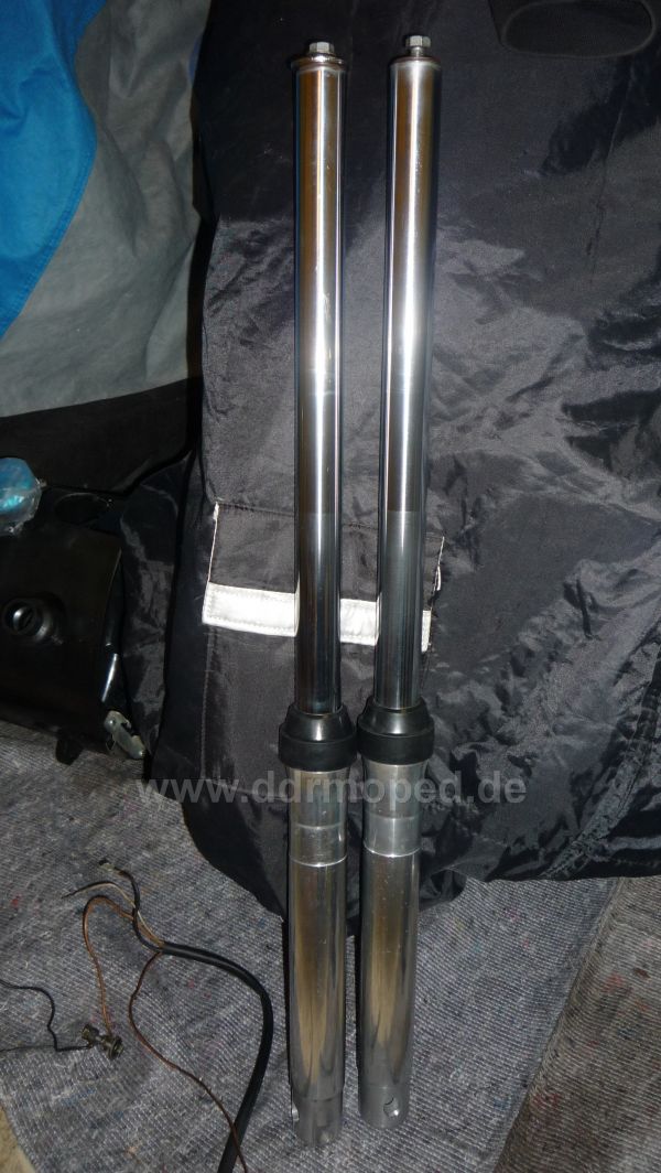

So sehen die ehemals verhunzten Gabelbeine jetzt aus.
