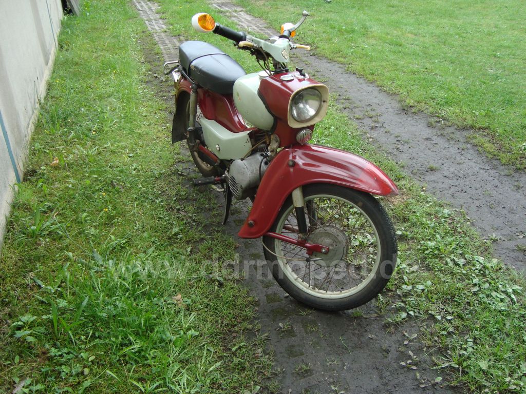

1964 Spatz, rot, patiniert
Geschrieben am: 20.02.2013, 15:47
Beiträge: 4430
Die Stahlfelgen bei der S51 Enduro sahen meiner Meinung nach genau so matt silber aus wie der Tank, Seitendeckel und die Schutzbleche.
Bei der Schwalbe und dem Spatz waren die Stahlfelgen tundragrau glänzend und ich meine mich zu erinnern, dass die beim Spatz mittig wohl sogar noch eine weinrote bzw. marone Linierung hatten.
Kann das wer so bestätigen?

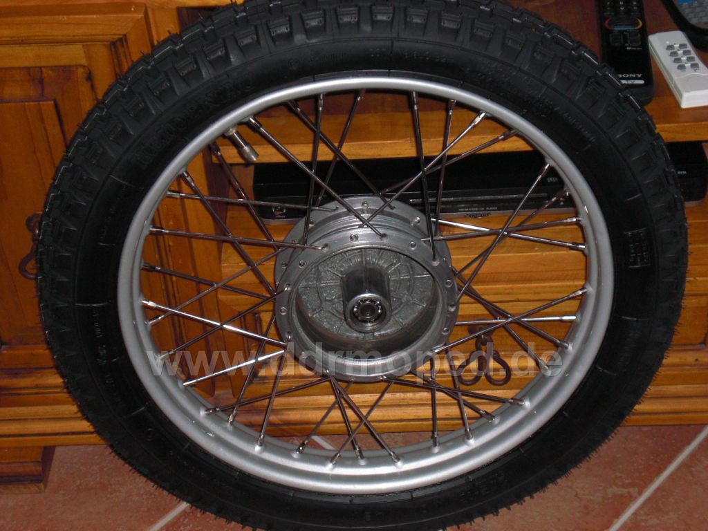

QUOTE (Cloyd @ 19.02.2013, 21:35)
Ich hab heute einen Satz neue bekommen.
Ich mache morgen gern mal Fotos.
mfg Toni
Korrekt, eine Art Hammerschlag. Schwalbe ausschließlich ALU; Vogelserie tundragrau (eigentlich nur am Spatz montiert).
Reines Silbergrau ist falsch!
user posted imageMfG Dirk
