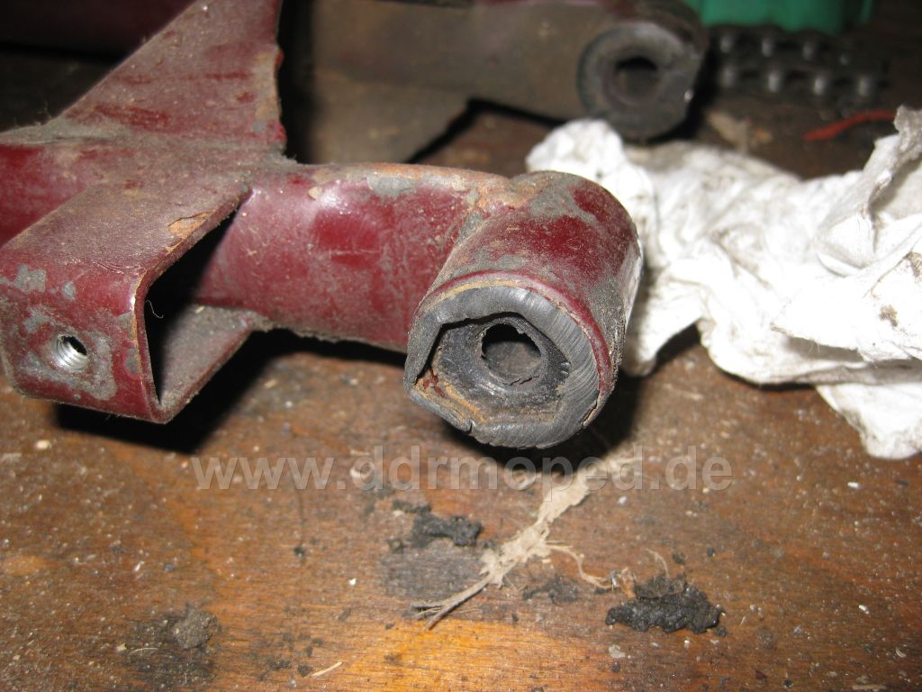

ich suche verzweifelt die beiden Gummihülsen für die hintere Schwinge. Wer kann mir helfen, bzw. wo gibt es die zukaufen. Ich finde immer nur die Ersatzteile für die ältere Ausführung. Ich habe allerdings die neuere wartungsfreie Ausführung. Hier ein Bild dazu.

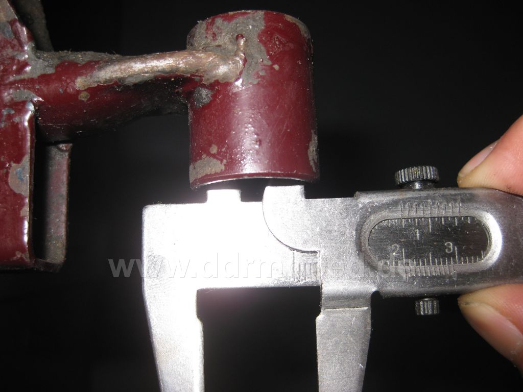

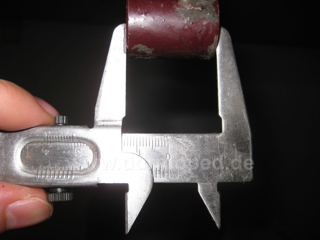

Die Gummis haben einen Aussendurchmesser von 20,4 mm. Der Bolzen für die Schwinge hat einen Durchmesser von 10,5 mm. Die Breite ist 30 mm.
Die Aufahme ist entsprechend: 30 mm breit / Innendurchmesser 20 mm

Meine sind definitiv ausgeschlagen. Gab es diese Ausführung denn so selten, dass es dazu keine Ersatzteile gibt?

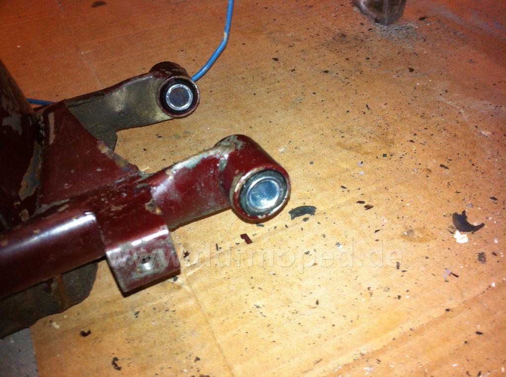

Hallo,wie gewünscht.Links die Sperberschwinge der die Buchsen entnommen wurden und rechts die SR 2 E Schwinge wo diese eingepresst wurden.Passt alles ohne Probleme.mfg andi cool.gif

So, heute kamen die Buchsen mit Innenrohren. Da ich die Gummi Ausführung nirgendwo gefunden habe, hab ich mich dann für die Polyamid Hülsen entschieden. Eben dann mal schnell mit der langen Schraube reingezogen. Was soll ich sagen, es passt einwandfrei. Danke noch mal für deinen Tipp Andi.
