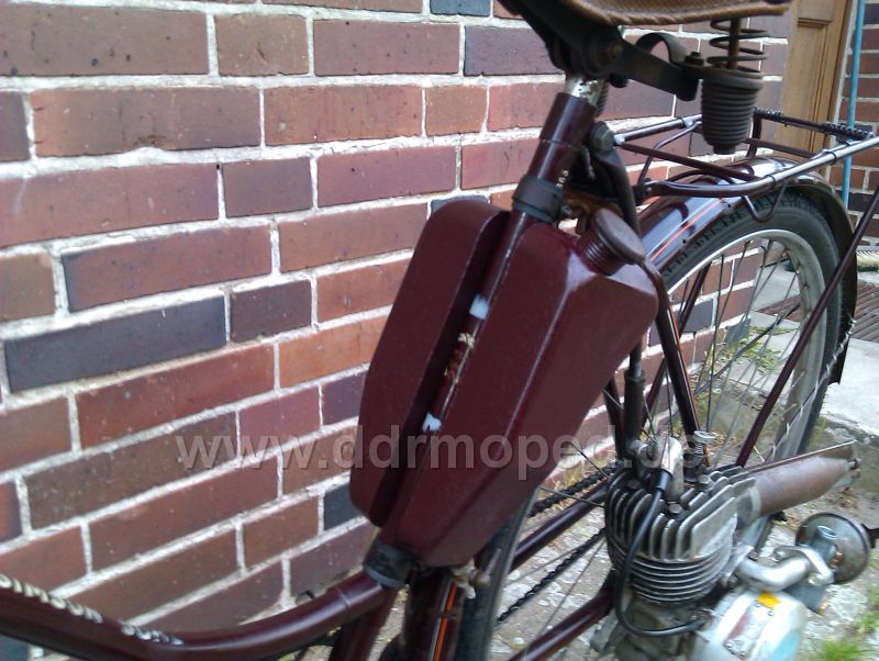

> Simson Patina MAW, ich bau mir auch wieder einen, ein kleines Nebenprojekt
Geschrieben am: 23.02.2013, 23:22

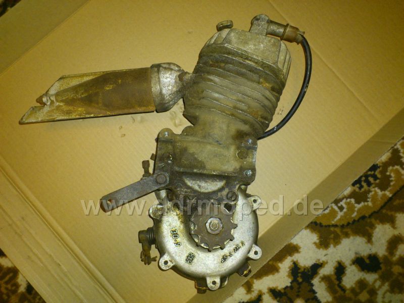

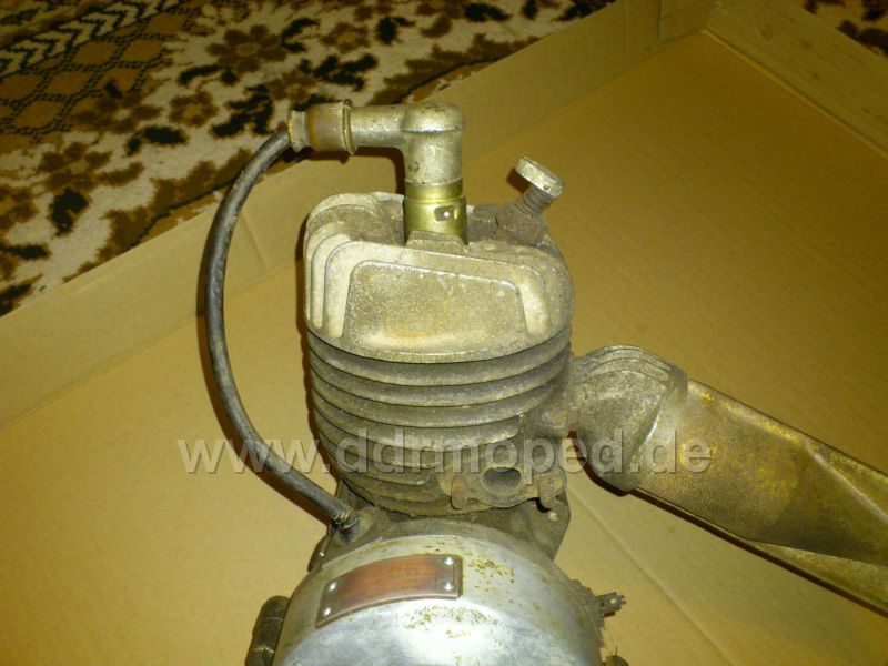

Geschrieben am: 23.02.2013, 23:24
Hier einmal das ganze von vorn betrachtet.
Geschrieben am: 23.02.2013, 23:26

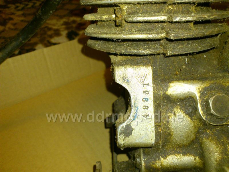

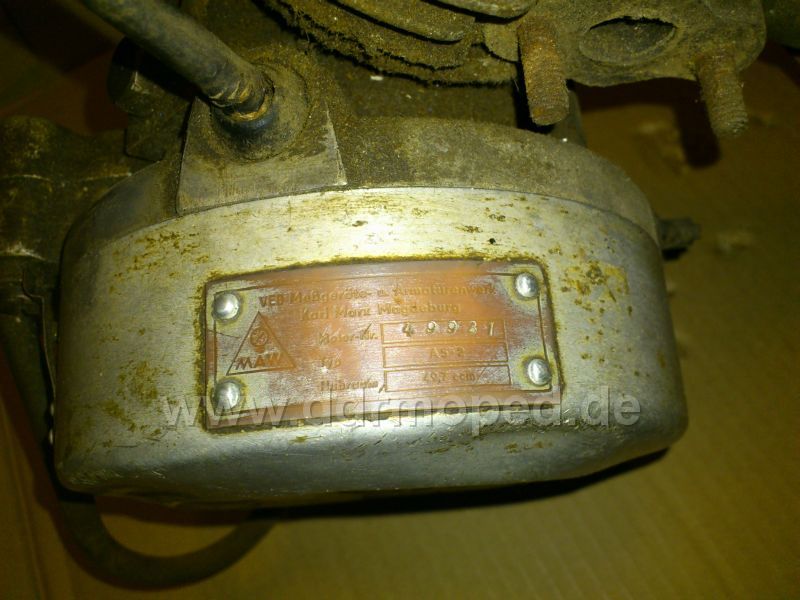

Die Nummer, laut Liste von 55, passt also zum 55iger Rad. Das Dreieck mit der Zahl kenne ich noch nicht.
Geschrieben am: 23.02.2013, 23:27
Auch auf dem Schild die gleiche Nummer.
Geschrieben am: 23.02.2013, 23:28

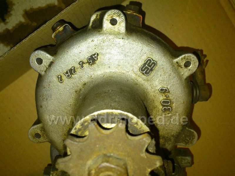

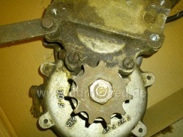

Der Motor von der Unterseite.
Geschrieben am: 23.02.2013, 23:30
Die Stempelungen von unten.
Geschrieben am: 23.02.2013, 23:32

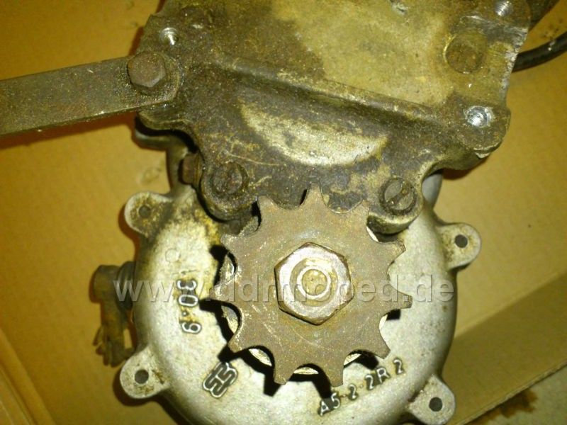

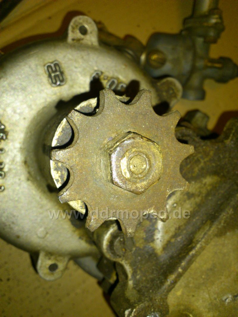

Das Ritzel ist ja immer ein guter Indikator für die Laufleistung, dieses scheint entweder mal getauscht worden zu sein oder der Motor ist nicht viel gelaufen.
Geschrieben am: 23.02.2013, 23:34
Es ist zwar rosig, aber in einem sehr guten neuwertigen Zustand.

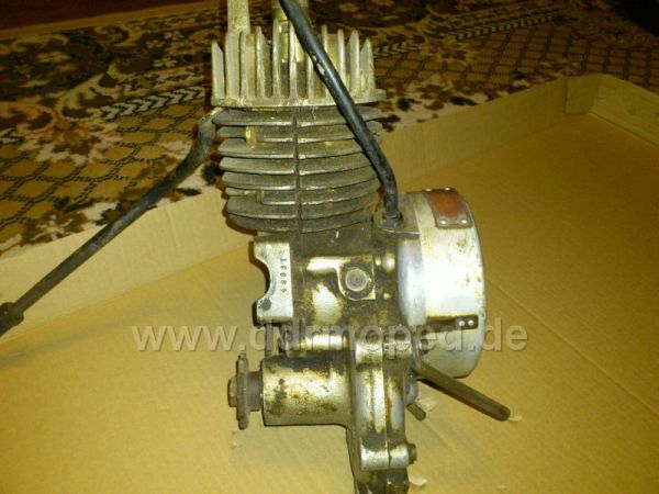

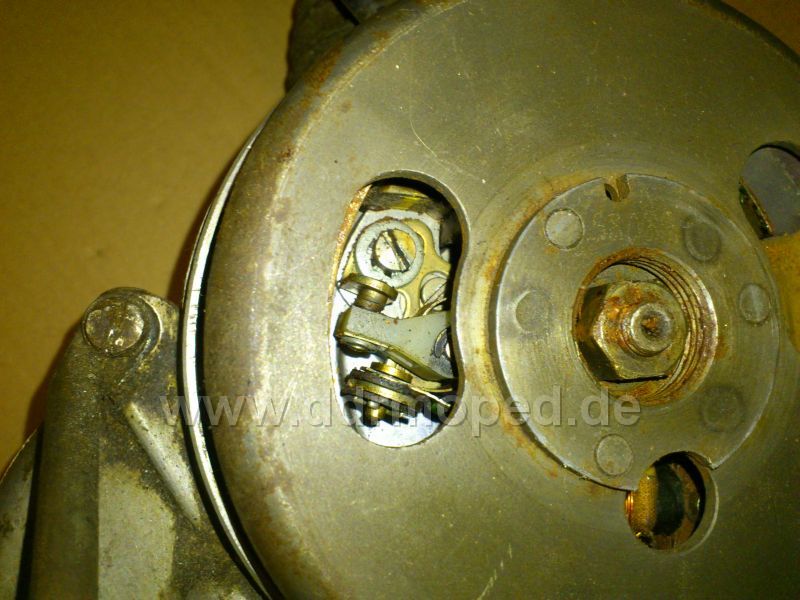

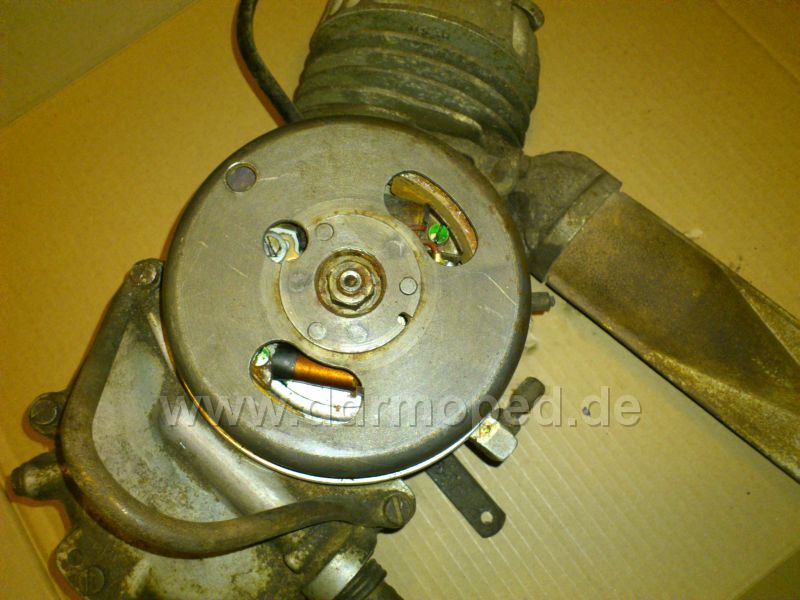

Unter dem Limadeckel sieht alles sehr gut aus, als wär er nur ein parr 100 Km gelaufen, und dann weggelegt worden, wo er die letzten 50 Jahre vor sich hin gammelte. hmm.gif
Unterbrecher ist neuwertig, wie alle Spuhlen, desweiteren ist alles innen sehr sauber und noch glänzend und mit Siegellack an alles Schraubverbindungen, wurde noch nie geöffnet.
Geschrieben am: 23.02.2013, 23:40
So siehts überall aus, nur hier und da Flugrostkrümel.

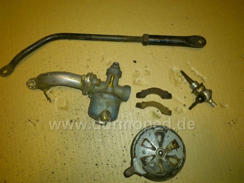

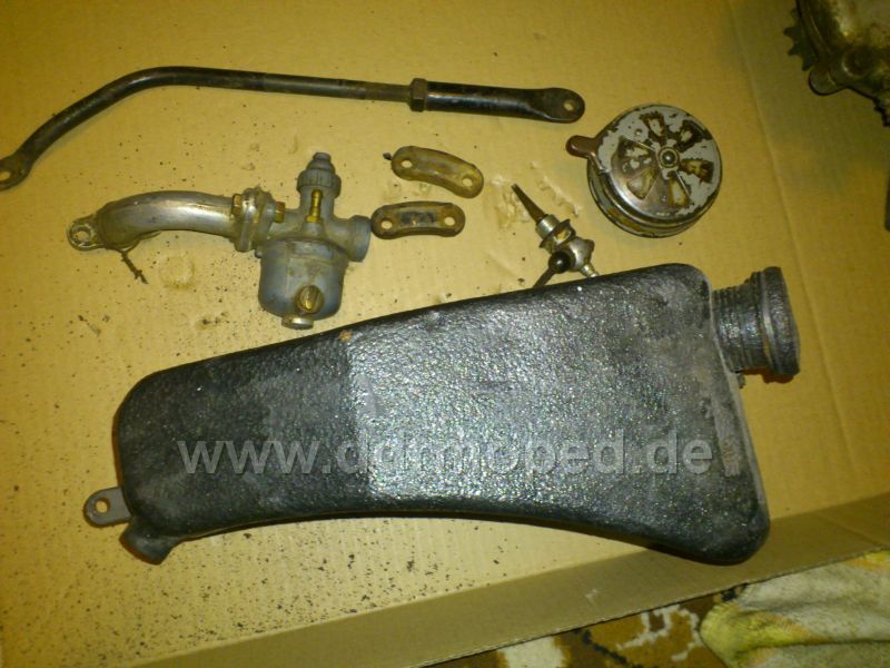

Hier das Zubehör, Vergaser NKJ 121/1 original für das Modell. Haltestrebe ist auch da, der Kugelhahn und die gusseisernen Motorhalter für die Rahmenbefestigung, die sind noch sehr massiv, im Gegensatz zu den späteren.
Geschrieben am: 23.02.2013, 23:50

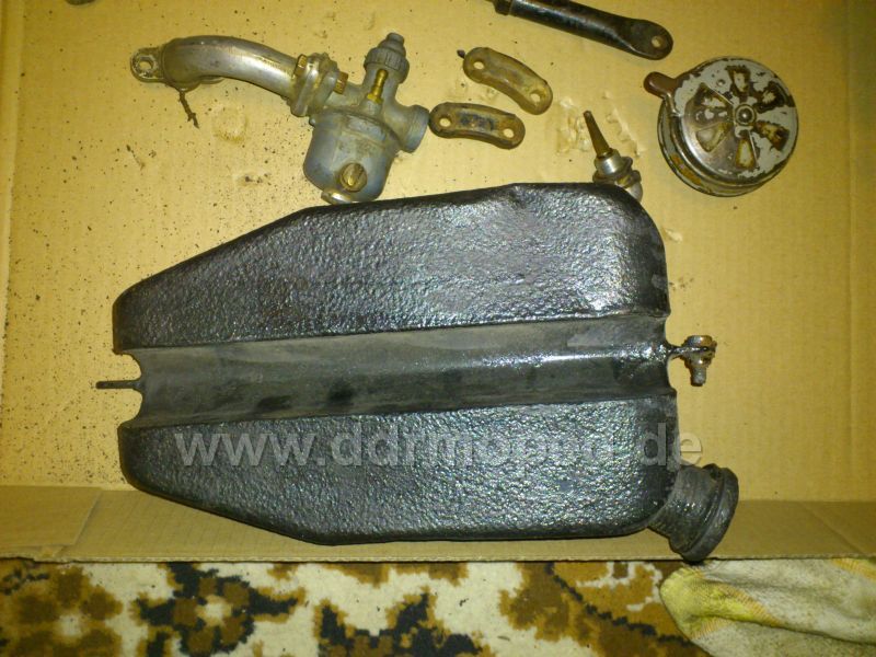

Der Tank ist auch da, er war von aussen vollkommen verrostet und narbig, wurde mal gestrichen.
Geschrieben am: 23.02.2013, 23:59
Ist zwar beulig aber sonst ok, ich werd den entlacken und leicht maron einnebeln, so das er etwas weiterrosten kann und es aussieht wie ein maroner patinierter TAnk.
Geschrieben am: 24.02.2013, 00:05
Der Tank soll dann mal so aussehen, als wäre er original MAron und würde wieder rosten, ich hatte das schonmal so.
Geschrieben am: 24.02.2013, 00:07
Das beste ist der Blick nach innen blink.gif , grüner Siegellack und absolut rostfrei. _clap_1.gif
