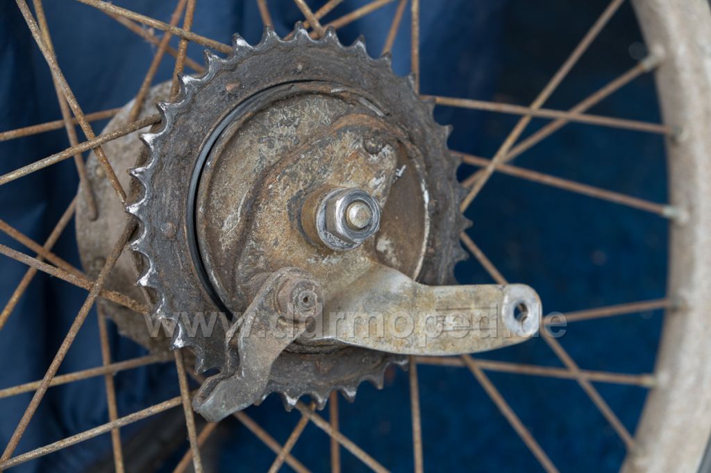

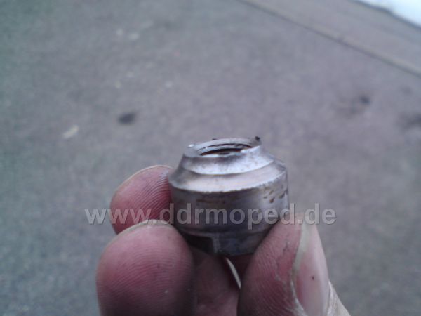

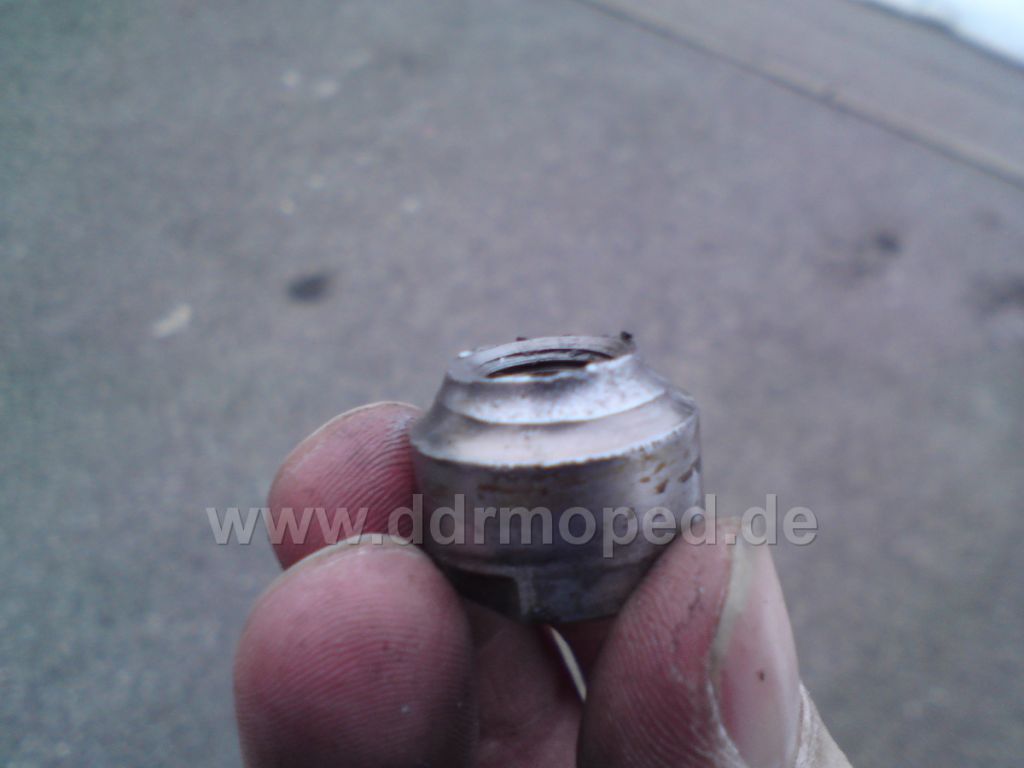

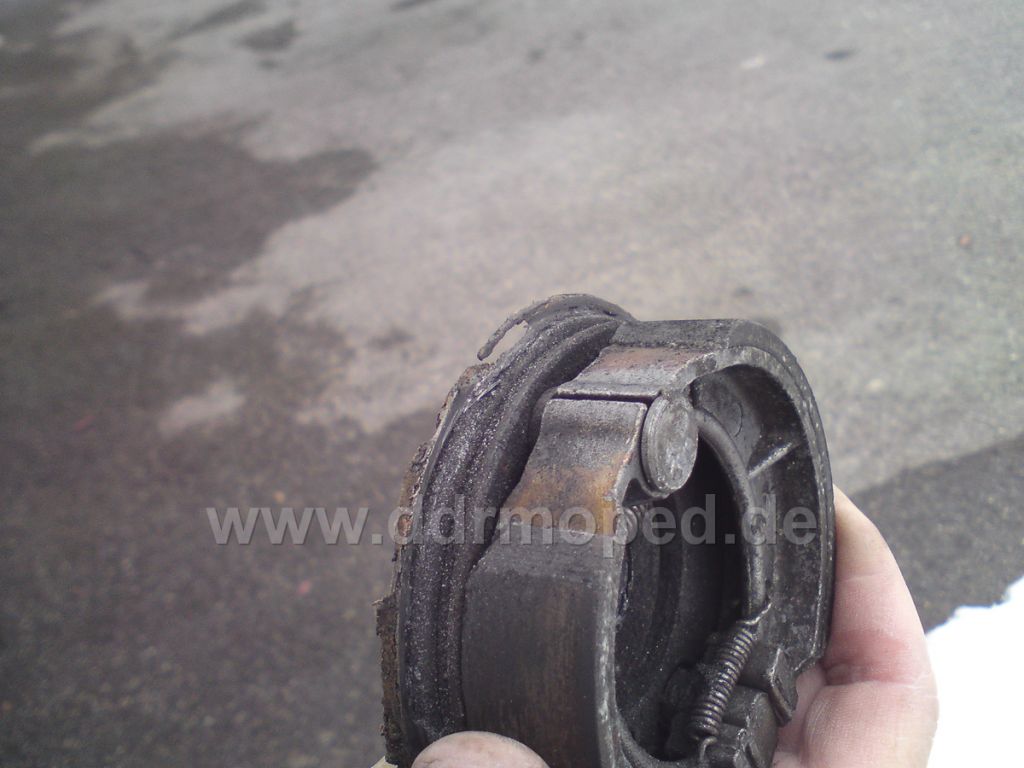

Jetzt habe ich gerade das Hinterrad ausgebaut. Das sieht leider schon mitgenommener aus. Das Bremsschild ist zerschlissen, da brauche ich ein neues. und die Konen samt Achse haben es hinter sich.

pneubusiness
Geschrieben am: 17.02.2013, 13:48
Beiträge: 6871
Mitgliedsnummer.: 1854
Mitglied seit: 30.01.2009
Konen und Achsen hab ich neu da. Original DDR.

richmonD
Geschrieben am: 17.02.2013, 13:56
Beiträge: 183
Mitgliedsnummer.: 2740
Mitglied seit: 08.10.2009
Was Kugeln und Konen betrifft bin ich ein wenig verwirrt. in der Hinterradnabe waren unterschiedliche Kugeln verbaut. In Fahrtrichtung links 12 Kugeln a 5,5mm ⦰ & In Fahrrichtung rechts (Bremsschlidseite) 10 Kugeln a 6,3mm ⦰
In meinem Ersatzteilkatalog (SR2 E Stand 1 Juli 1960) ist nur die Rede von den 6,3mm Kugeln.

richmonD
Geschrieben am: 17.02.2013, 14:05
Beiträge: 183
Und noch eine Verständnisfrage: Wie wird eigentlich der Tachometerantrieb fixiert, bzw. wie wird gewährleistet, das sich dieser nicht mit dreht?

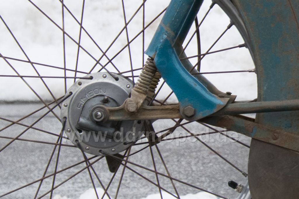

Sachswolf
Geschrieben am: 17.02.2013, 15:45
Der Mitnehmer wird nur durch den Druck festgehalten, wenn das Rad festgeschraubt ist.
Wenn was blockiert, wird eher die Mitnehmernase aus der Nabe gerissen, als dass sich der Antrieb verdrehen würde. smile.gif
Der Rest ist Hammerschlagblau, oder Pinselwahre, neu lackiertm oder mir unbekannt.

Geschrieben am: 17.02.2013, 17:38
Was hat der Essi für ne Rahmennummer?
Einen Werkzeugkastendeckel und einen Kettenschutz kann man mit Glück noch als gebrauchtes Originalteil bekommen. Zur Not gibts ja auch noch den Doc, der mit hammerschlagblau aushelfen kann.

Geschrieben am: 17.02.2013, 18:01
QUOTE (Sachswolf @ 17.02.2013, 15:45)
Das ist kein dunkelblauer SR2 sondern ein hammerschlagblauer. Davon gibts ja wirlich einige.
dunkelblaue originale SR2 gibt es hier im Forum 4 Stück! Zwei haben wir, einen der Lehmann und DIESEN HIER und dann kannst du hier nochmal den blauen von Jürgen und Hartmut bewundern. Auch die Rahmennummern hab ich hier mal zusammengefasst.

Sachswolf
Geschrieben am: 17.02.2013, 18:58
Hm, bis auf Hinterradschwinge und Werkzeugkasten, sieht der eher Blau aus, hmm.gif
Ich habe schon viele Hammerschlagblaue im Orginal gesehen , aber so dunkel noch nicht.
Eine Nahaufnahme vom dunklen Blech würde mich überzeugen, zweck Manorierung des Lackes. smile.gif
Ich sehe hier 2 verschiedene Blautöne.
Geschrieben am: 17.02.2013, 21:38
QUOTE (Sachswolf @ 17.02.2013, 18:58)
Sachs, das Bild täuscht dich. Alles HS außer der Werkzeugkastendeckel, der ist mit irgend einem blau überpinselt. Da der HS schon etwas gealtert ist, sind die Augen auch nicht mehr so deutlich zu sehen.
Aber soll er mal ein Detailfoto zeigen, dann siehst du es. Dunkelblau schaut ganz anders aus. Vergleich doch mal die 4 dunkelblauen mit dem hier, dann sollte dir das auch auffallen. wink.gif
