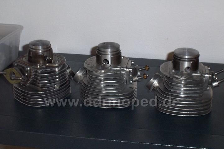

> Dreieckiger Flansch am Zylinder?, Schwalbe/Star

Hallo, wo war das Original verbaut? Bis welches Baujahr? Habe noch nen Neu Geschliffenen Zylinder + Nagelneuen Kolben gefunden! biggrin.gif

bei M53 im März 68 mit der Umstellung auf /1 bei KR51 - KR51/1 bei SR4-2 - SR4-2/1 nur der Sperberzylinder war von Anfang an ohne diesen Flansch.

ist mitlerweile eine Rarität!
habe mir für meinen Star auch welche schleifen lassen, 50 und 63ccm, wobei ich sagen muß das die Leistungen dieser alten Zylinder nicht so die Welt sind.
Die Nachfolger zogen besser.

noch einen Anhang dazu

Ich habe einen Star SR4-2/1 Baujahr 72 und der hat auch so einen dreieckigen Flansch.
Bald weiß ich nicht mehr was an meinen Star nun noch alles original ist!
Kann mir da mal einer ne Hilfestellung oder ne Aufstellung geben?
Gruß Thomas
Geschrieben am: 06.09.2007, 08:20
Dann wird's wohl ein verbastelter SR 4-2/1 sein. Original gehört der neue Zylinder
mit Zweipunkt-Flansch ran. Was für'n Luftfilterkasten ist denn dran ? hmm.gif

Thomas, der Vergaser ist fürs Baujahr richtig, denn Du solltest einen Motor M53/1KF drin haben.
Allerdings habe ich in keiner meiner Unterlagen einen Dreieckflansch gefunden; alles 2-Punkt hmm.gif
