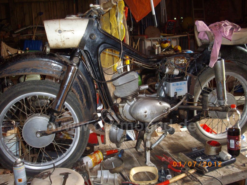

Hier nun stelle ich die Restauration meine Es 125 vor.
Leider habe ich keine Fotos von der Basis gemacht aber man kann sie sich in etwas so vorstellen.
Das Motorrad war schon teilzerlegt aber von den Teilen her fast Komplett.

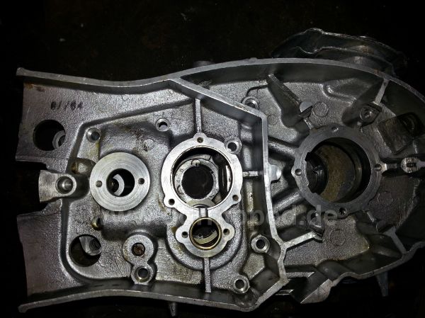

Die Arbeiten begannen mit zerlegen der Reste und abgeben der Lackteile bei Strahler und Lackierer.
Sowie die abgabe von Crom und Zinkteilen.
Dann gings an den Motor hier kurz vorm Strahlemann

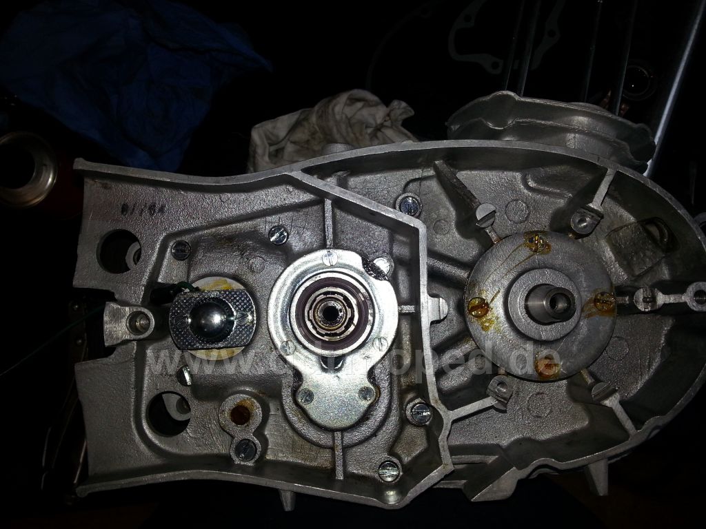

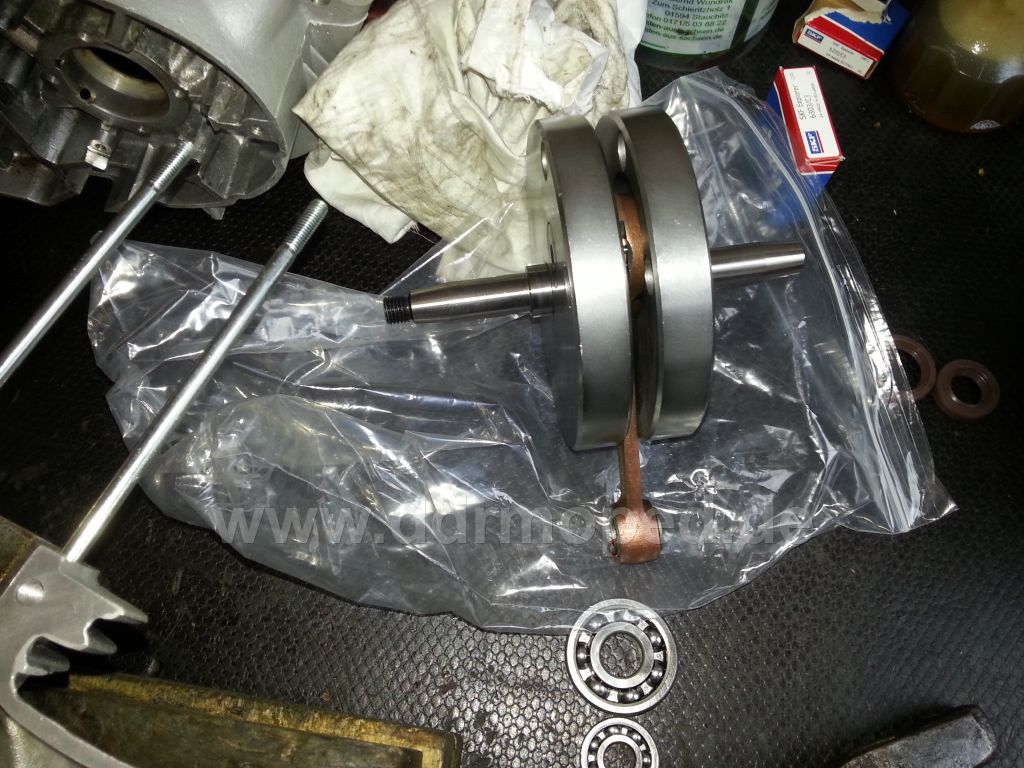

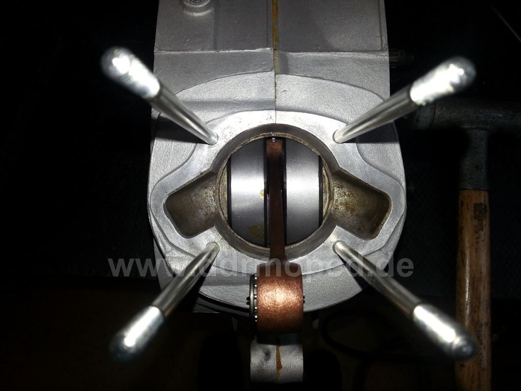

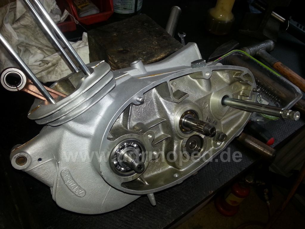

Kurbelwelle wurde natürlich Regeneriert und in diesem Zuge gleich auf Nadellager oben umgebaut.

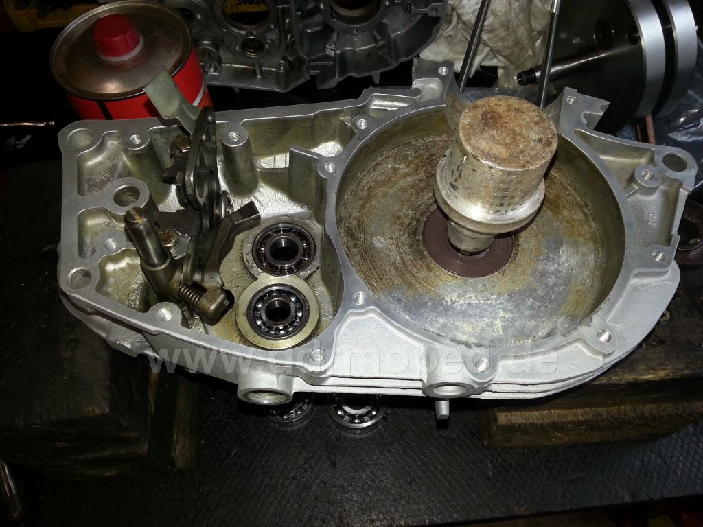

Man nehme sich eine passende Unterlage für das Gehäuse so das man die Wellen problemlos montieren kann.
Dann erwärmt man das Gehäuse soweit das die Lager problemlos in ihre Sitze rutschen.
Beim Kurbelwellenlager die Distanzscheibe nicht vergessen(kommt zwischen Sprengring und Lager) es wird nur das innere KW Lager eingebaut.
Da nun das Gehäuse schön warm ist muss der Rest recht schnell von statten gehen.
Zuerst montiere ich den Wellendichtring, Lippe einfetten nicht vergessen! und erhitze den Heizpilz für das KW Lager(dieser ist so gedreht das dem Dichtring nichts passiert.
Du Kannst sie gerne Testen
Sie sind die allerbesten
Aktuelle Besitztümer:
Star Bj73 Patinamoped
Star Bj72 Liegt zerlegt rum
Star BJ73 Teileleiche
SR50C BJ86 Im Alltagsbetrieb
ES250/0 Bj58 Viel Arbeit
Neuzugang:
lambiman
Geschrieben am: 17.02.2013, 19:00
Beiträge: 3304
Mitgliedsnummer.: 567
Mitglied seit: 18.04.2007

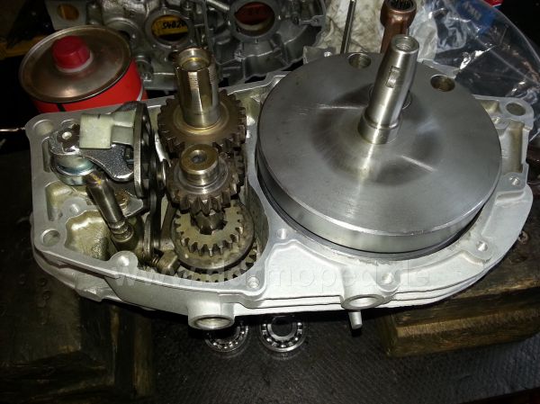

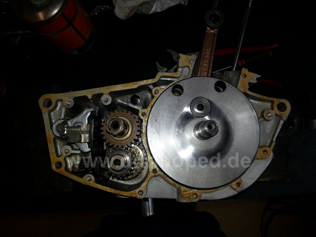

Während sich das KW Lager nun erwährmt kann man das Getriebe montieren.
Da ichs schon paar mal gemacht habe gehts recht schnell.
Zuerst lege ich das Gangrad 1.Gang ein und montiere die Kupplungswelle mitsamt dessen Schaltrad ins Lager.
Jetzt muss man das Doppelschaltrad auf der Vorgelegewelle in die Schaltgabel einführen, dabei auf die innere verzahnung achten diese muss übereinander stehen sonst geht die Vorgelegewelle nicht von oben her zu montieren.
Dann steckt man noch das Schaftrad auf die Kupplungswelle und schaltet auf den Leerlauf, dieser ist erreicht wenn man die Kupplungswelle frei drehen kann das Schaftrad steht immer in verbindung mit den restlichen Getrieberädern.
Dann wird die Schaltwelle eingebaut da gibt es aber verschiedene Varianten unter anderm mit Anlaufbuchse dazwischen.
Nun den Pilz entfernen und die Kurbelwelle einbauen man muss sie schön gerade halten sonst rutscht sie nicht rein.

Jetzt reinige ich die Gehäusedichtfläche mit verdünnung und streiche diese mit Motordichtmasse ein.
Vorallem auf die Dichtflachen im Bereich des Kurbelraums achten!
Neuzugang:
lambiman
Geschrieben am: 17.02.2013, 19:25
Beiträge: 3304
Dann erhitze ich die rechte Gehäusehälfte und lege sie auf.
Dann müssen zuerst die 2 Paßhülsen eingeschlagen werden das sollte recht leicht gehen da das Gehäuse ja warm ist.
Nun können die Gehäusespannschrauben eingedreht werden aber zwischenzeitlich noch die beiden Lager der KW und Schaftrades mittels Heizpilz innen erwärmen.
Wenn nun die Schrauben alle locker rangedreht sind sollten die Lager erwärmt sein und nun habe ich mir eine einschlaghülse gefertigt um die Lager ins Gehäuse zu bringen da alles schön warm ist geht das recht leicht.
Wenn das Gehäuse etwas abgekühlt ist sollte man die Schrauben nachziehen.
Dann kann man die Abdeckungen montieren bei der KW Abdeckung sollte man die Schraubenlöcher auch etwas mit Dichmasse bestreichen da diese bis ins Kurbelgehäuse durchgebohrt sind und hier undichtigkeiten entstehen könnten.
Den Leerlaufschalter gleich mit einstellen und auch hier die Dichtmasse nicht vergessen.
Die Konstruktion des Schalters ist allgemein recht blöd geraten da man schon das Kabel einbauen muss und die Abdichtung ist auch nicht immer 100%ig.

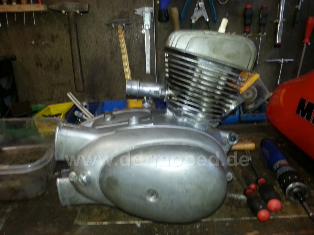

Weiter bin ich ertsmal nicht gekommen da mir das Kickstartersegment fehlt und der Zylinder auch

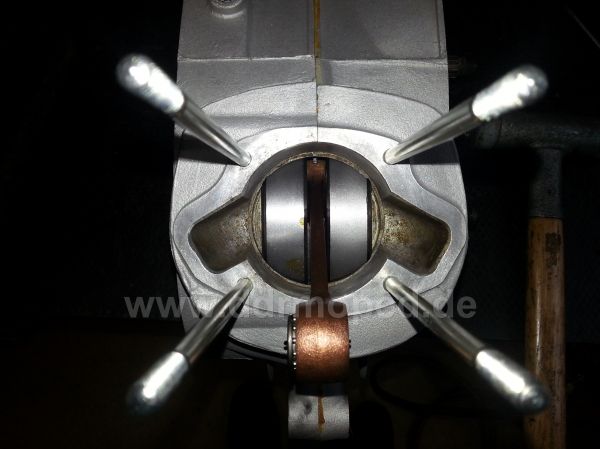

Die Kurbelwelle sollte übrigens mittig im Gehäuse sitzen

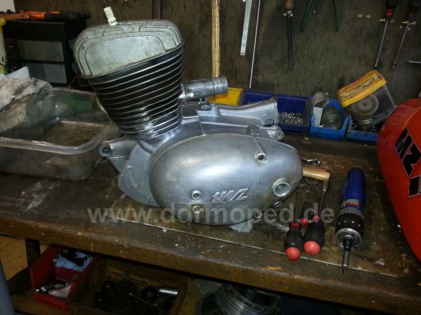

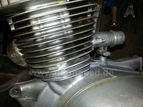

Zylinder hab ich Mittlerweile bekommen und montiert.
