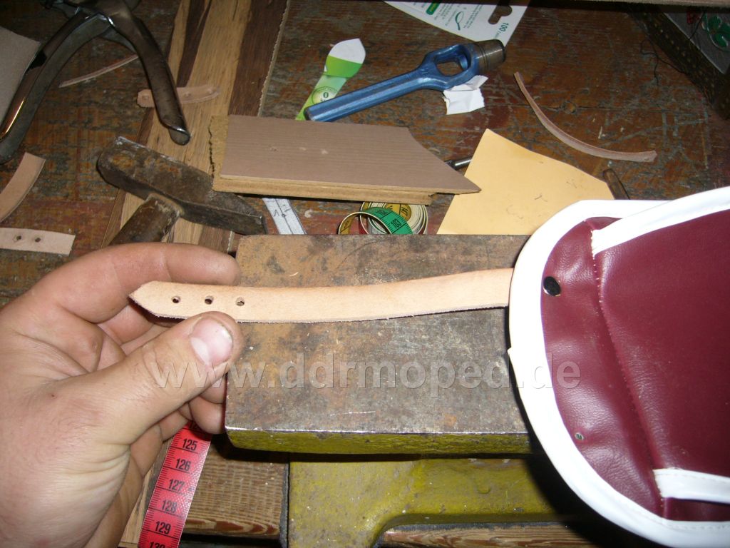

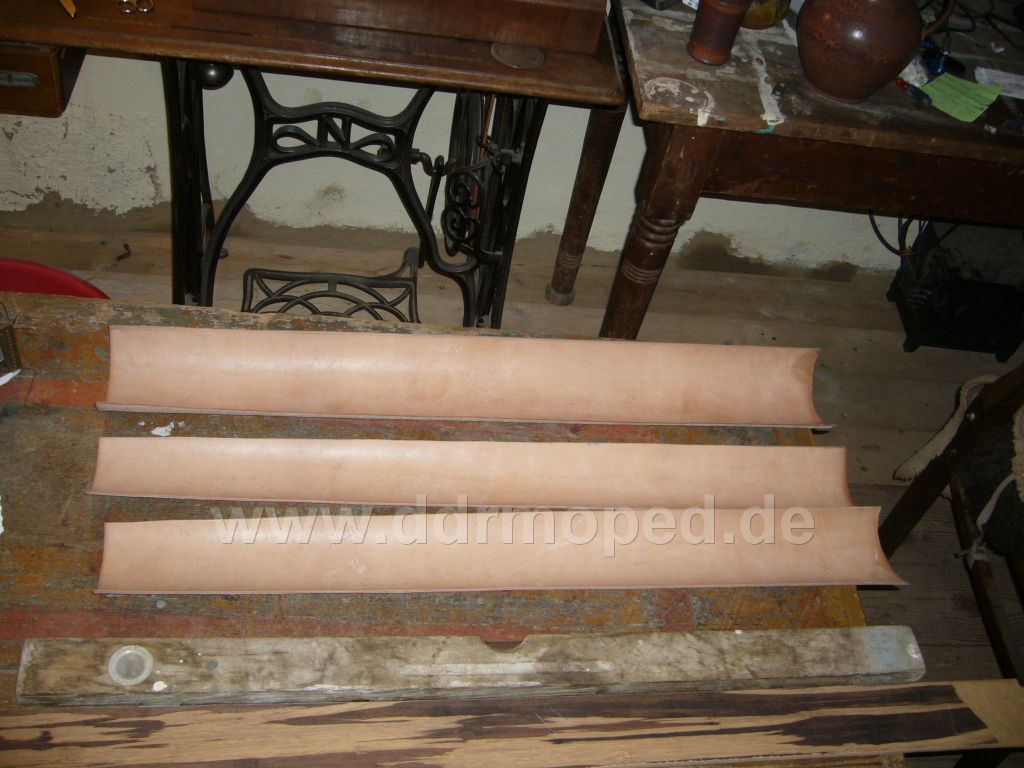

Jetzt kommen meine Liebningsarbeiten.
Die Echtlederverarbeitungen.
Zuerst die passenden Länge für die Schnallen in Form eines Streifen aus der Lederrolle geschnitten...

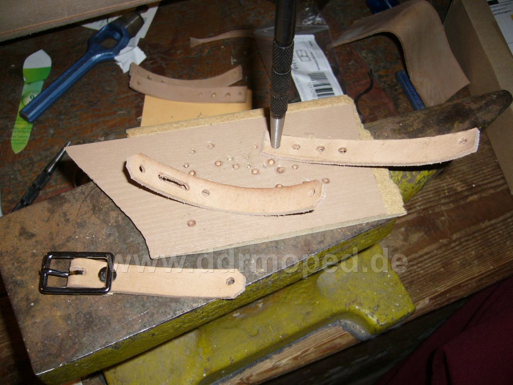

..und dann die auf dem Markt fehlenden Streifen mit den Messer ausgeschnitten.
Nun können die Feinarbeiten, wie Löcher setzten und Kanten abrunden beginnen, dazu aber später. smile.gif

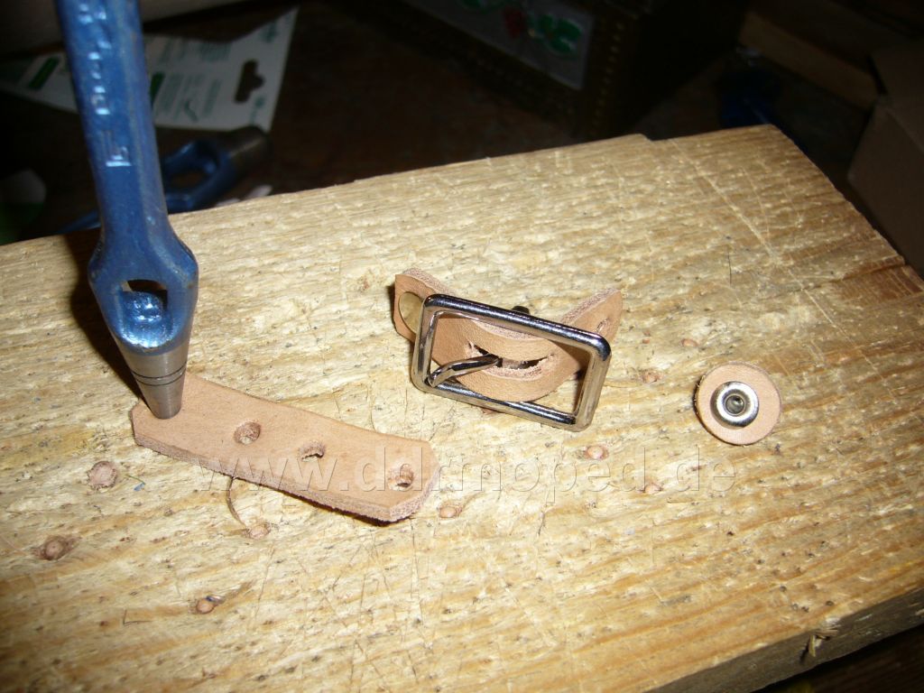

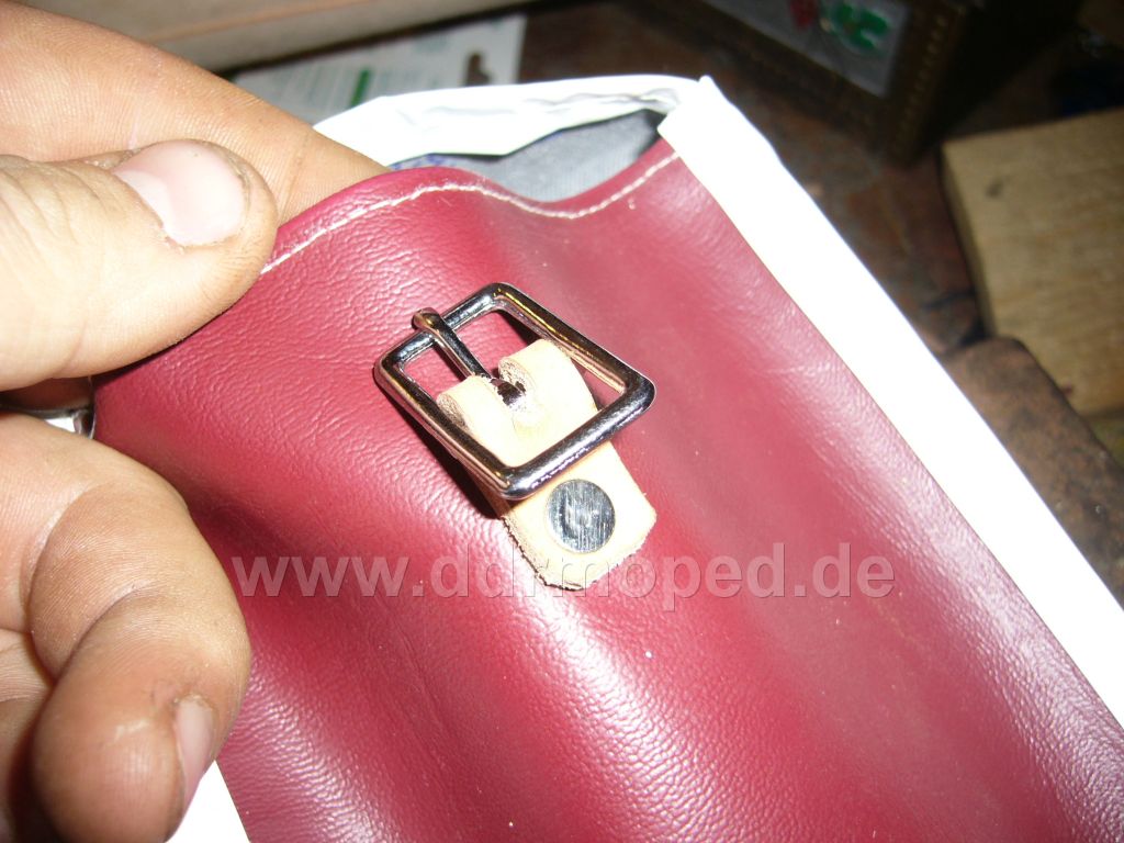

Heute habe ich endlich die richtigen Nieten abholen können und ich konnte die Arbeit an den Vorhandenen Tankrucksäcken vollenden. thumbsup.gif
Hier die Vorbereitung der Schalle für den Stauraum der Tasche...
Sachswolf
Geschrieben am: 26.11.2013, 20:03
Beiträge: 2128
Mitgliedsnummer.: 6871
Mitglied seit: 10.10.2013
..und nun Angenietet.
Sachswolf
Geschrieben am: 26.11.2013, 20:05
Beiträge: 2128
Die Niet ist natürlich mit einer U- Scheibe aus Leder von hinten verstärkt, damit die Schnalle nicht rausreißt. wink.gif

Hier die Vorbeitung für einen der Befestigungsbänder.

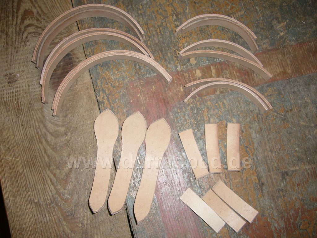

Hier von oben nach unten die einzelnen Arbeitsschritte zusammengefasst für die Befestigungsbänder mit der Schnalle.

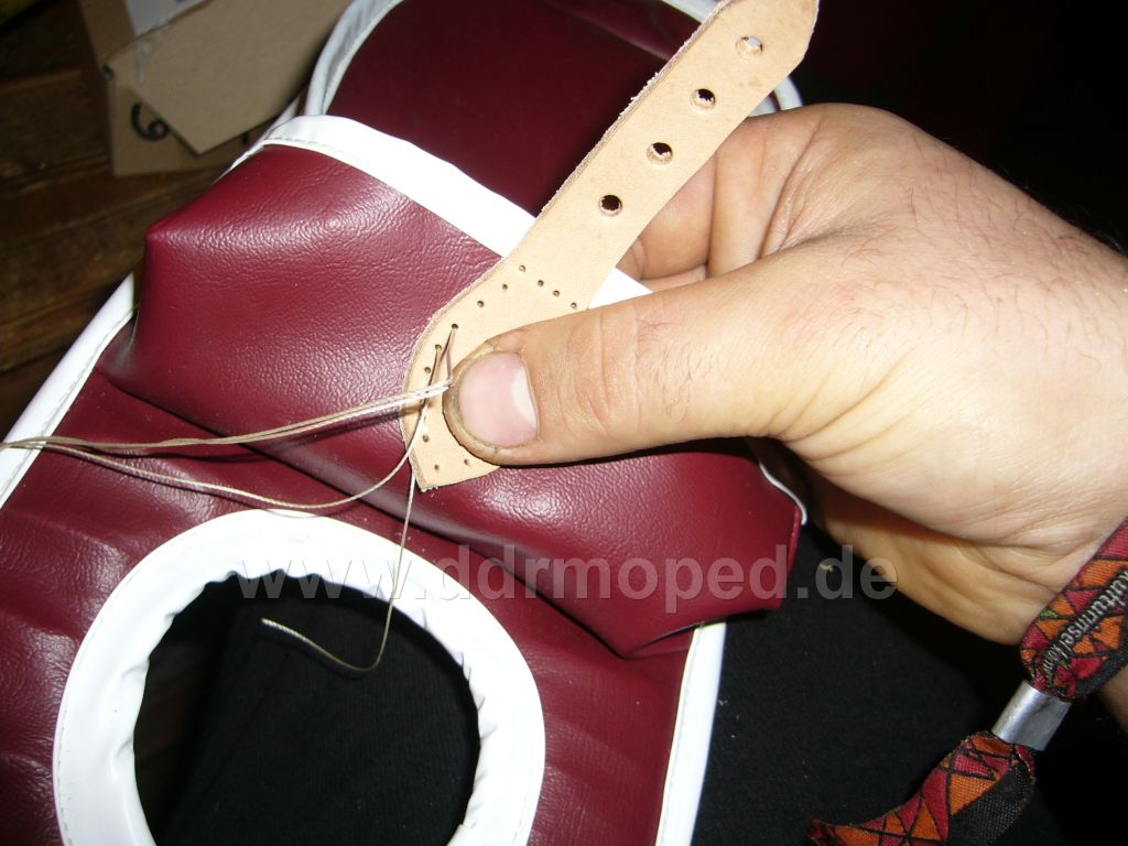

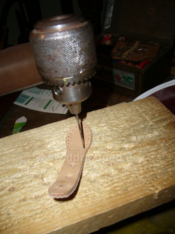

Hier etwas alte Handwerksarbeit.
Vorstechen der Löcher für das Band für den Stauraum der Tasche.

Hier wird noch mit der Hand genäht!

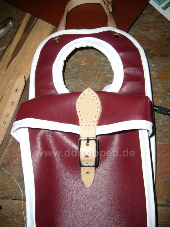

Dann sieht dann das Ganze so aus.

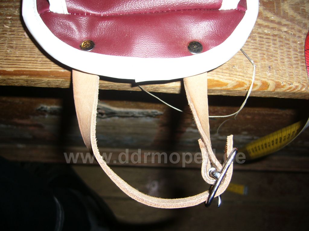

Fertig montierte Bänder unten an der Tasche.

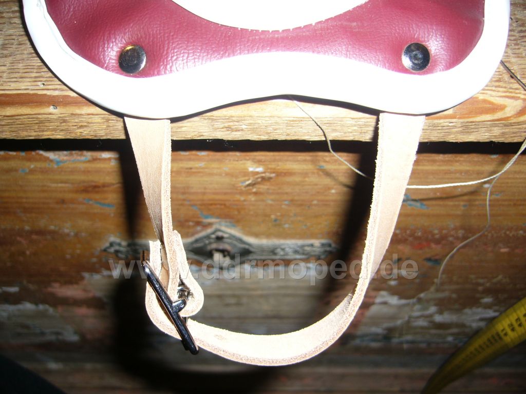

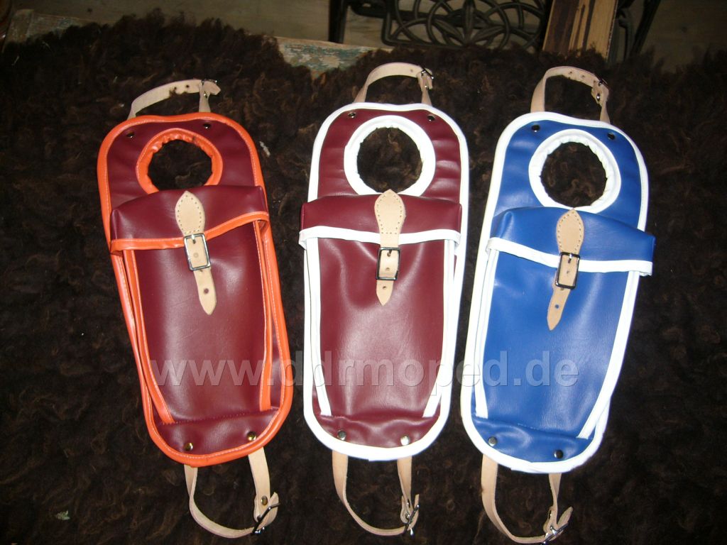

Fertig montierte Bänder oben an der Tasche.
