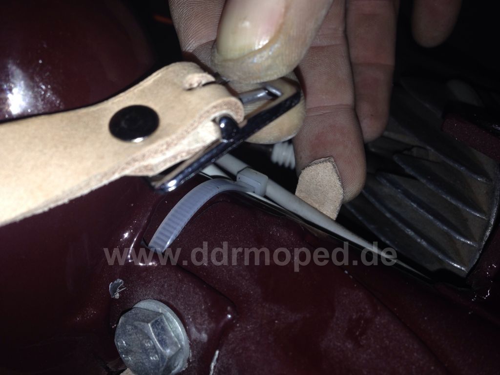

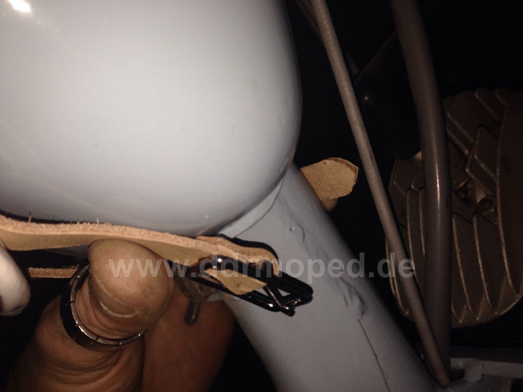

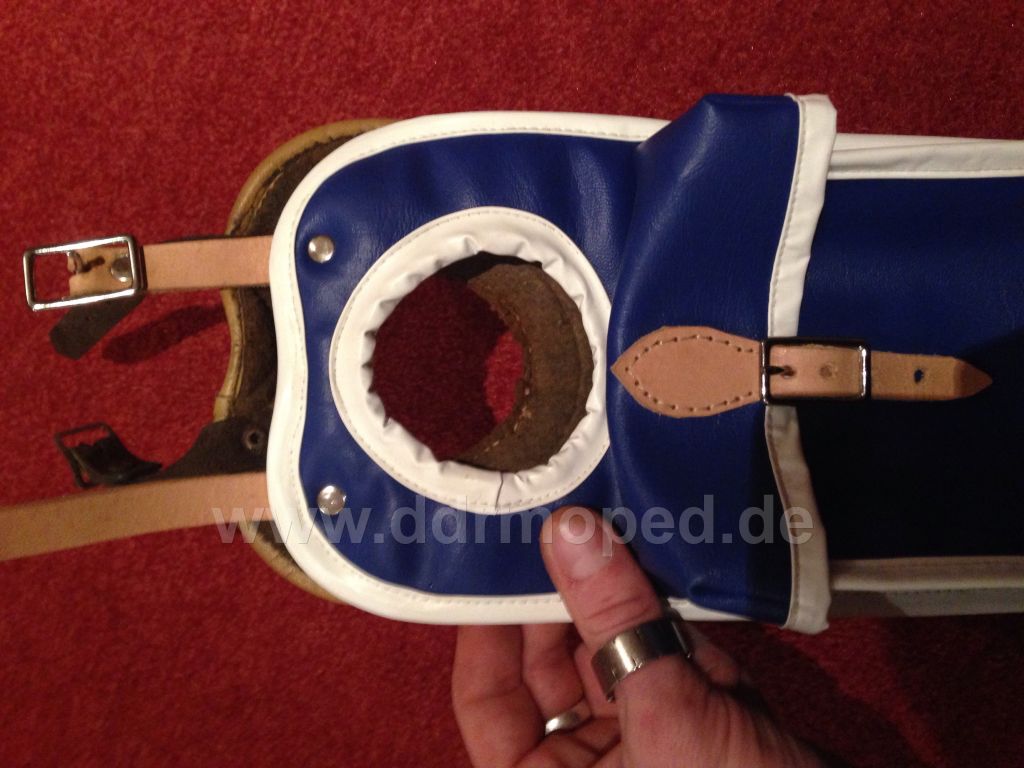

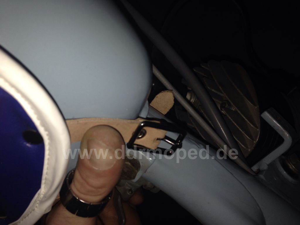

Also ich hab nun beide Tankrucksäcke an allen SR1 und SR2 probiert, die ich habe.
Aber sie passen bei keinem!
Der vordere Riemen ist zu lang. Das ist kein Problem, ich könnte ein zusätzliches Loch in den Riemen machen.
ABER
Der hintere Riemen ist um Welten zu kurz. Diesen kann ich an keinem Moped schließen.
Ich habe die Maße von deiner Tasche genommen, wieviel ist das Band zu kurz. sad.gif

Soll auch kein Vorwurf sein David.
Nur damit ich Schnalle und Riemen aneinander gelegt bekomme, fehlen 4 cm.
Damit man es verzurren kann, fehlen also gut 6 cm.

Gut, das bekommen wir auch hin, also vom Spitze gelochtes Band bis Schnalle fehlen also 4 cm + 2 cm Haltepunkt.
Ich kann die Bänder nochmal demendsprechend länger nachfertig und mit einer neuen Niet zusenden. Man kann die Niet von hinten wegbohren und dann das Band ganz einfach neu annieten.

Wieviel ist das Obere Band zu lang?
Also wo müsste man das Loch von der Spitze aus stanzen, damit es wunderbar passt?

Oben kann es rd. 2-3 cm kürzer.
Aber ehe du nun deine Maße änderst, lass uns nochmal auf andere Erfahrungen warten!

Ich kann dir nun sagen, woran es liegt:
Die Riemen sind so lang wie bei meinem original Tankrucksack.
Allerdings ist der neue Rucksack gut 2-3 cm kürzer!
Der Tankausschnitt passt somit überhaupt nicht und der ganze Rucksack hängt viel zu hoch.
