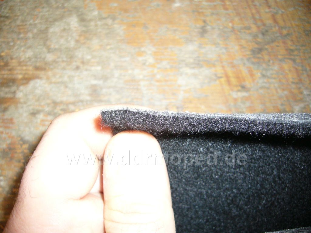

So, ich habe jetzt mal die 3 cm längere Version vom Rucksack gefertigt.
Sachswolf
Geschrieben am: 06.02.2014, 11:47
Beiträge: 2128
Mitgliedsnummer.: 6871
Mitglied seit: 10.10.2013
Hier das neue Polster..Marke superweich, aber dünner, als das Alte. wink.gif

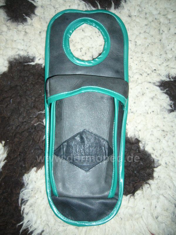

Sachswolf
Geschrieben am: 06.02.2014, 11:48
Beiträge: 2128
Das Ergebniss von vorn...
Sachswolf
Geschrieben am: 06.02.2014, 11:51
Beiträge: 2128

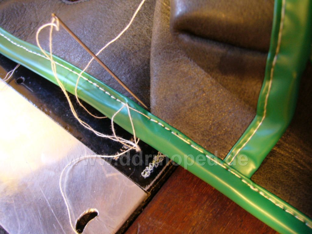

Moin, hier möchte ich euch ein Spizalauftrag herzeigen.
Tankrucksack mit Echtleder
Das Leder stammt aus eine alten Jacke und wurde mir zugesendet und war etwas zu dünn für den Rucksack und musste unterklebt werden. smile.gif
Das Ergebniss ist mehr als knapp gewesen, da die Maschine ab 6 mm Nähstärke den Unterfaden nicht mehr hochzieht und da musste ich leider noch mit der Hand etwas nachnähen und ich hoffe der Auftragsgeber ist mit den Ergebniss halbwegs zufrieden.
Es müssen nur noch die Schnallen und Schließen montiert werden und er ist fertig.
Hier das Problem:
Sachswolf
Geschrieben am: 12.02.2014, 11:56
Beiträge: 2128
Man muss bedenken, dass nur die oberste Naht nicht mehr jeden Stich mitgemacht hat. Das Leder drunter ist 3 fach zusammengenäht und die obere Naht hält nur noch den Zierstreifen auf dem Rucksack und hat sonst keine weiter Tragefunktion.
Hier jetzt mit der Hand nachgearbeitet:

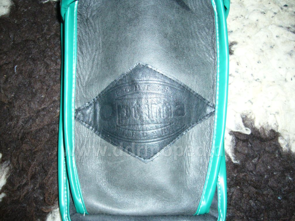

Sachswolf
Geschrieben am: 14.02.2014, 11:44
Beiträge: 2128
So, fertig ist die Sonderanfertigung.
Bezeichnung: S1 IS wink.gif
Der untere Riemen ist jetzt auch an die neue Größe vom SR2 angepasst, dürfte auch am SR1 passen.

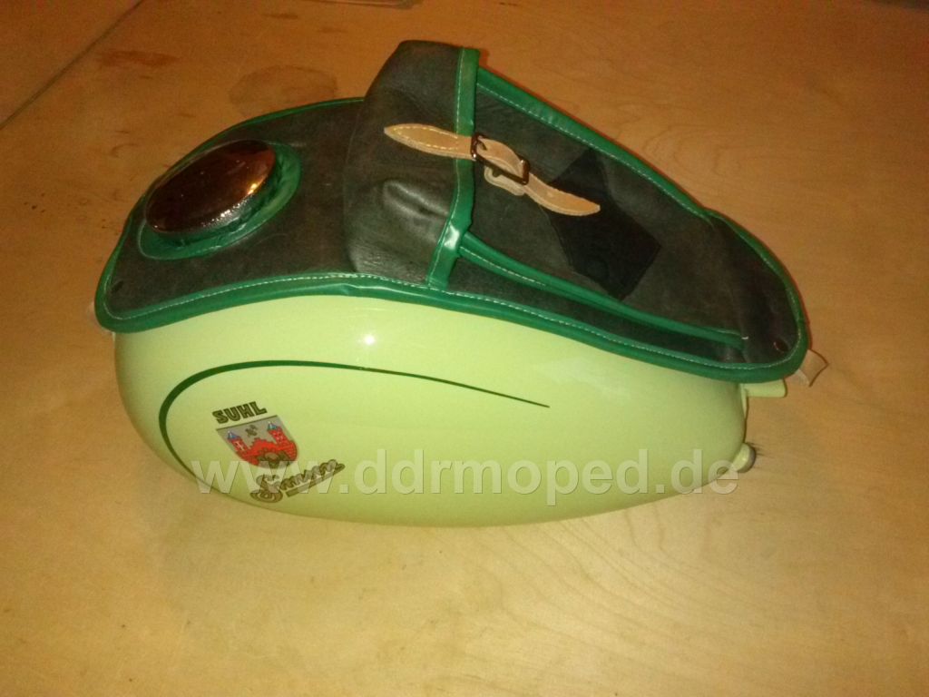

brigade57
Geschrieben am: 16.02.2014, 17:47
Beiträge: 29
Mitgliedsnummer.: 6629
Mitglied seit: 10.07.2013
Hallo.
Hier mal Bilder, wie das Teil sich auf meinem Tank macht.
Passt auch gut zu meinem Helm, finde ich.
Gruss Bernd
