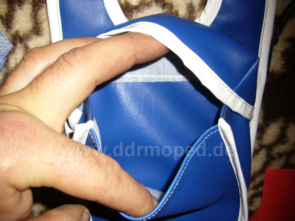

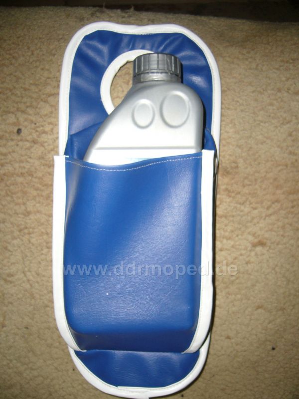

Innenraum..
Da sind noch Fehler drin, aber die bekommt man in den Griff.

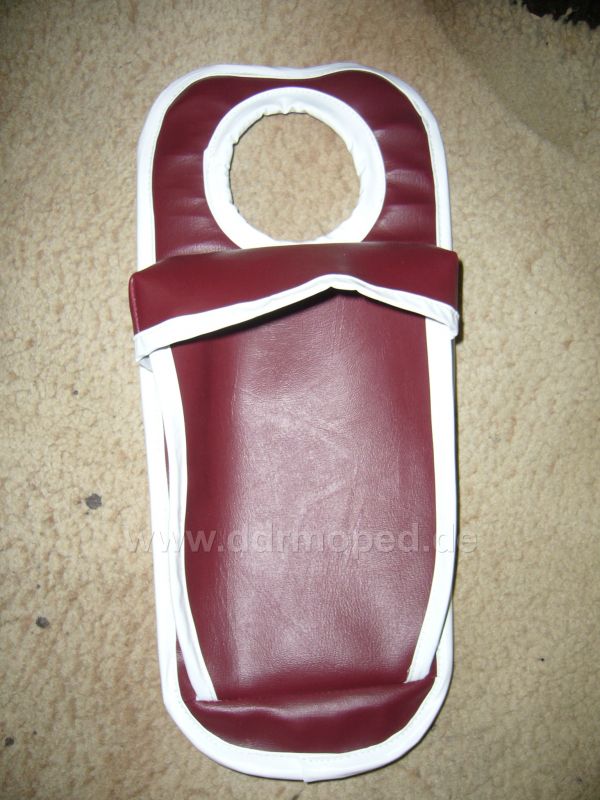

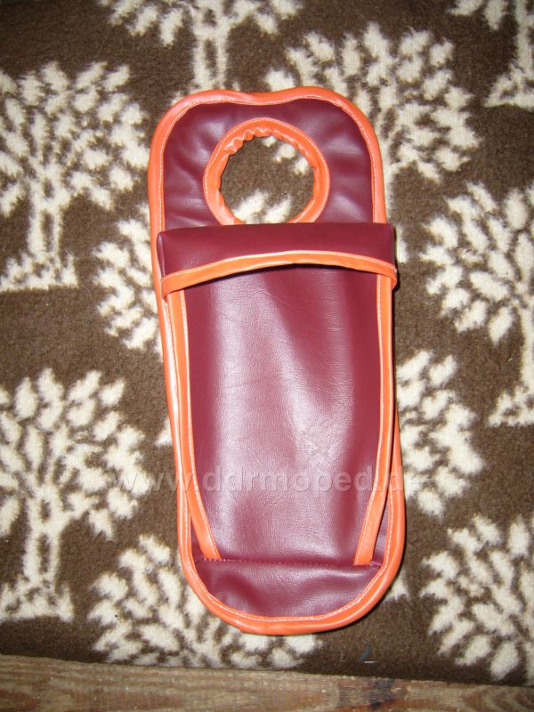

Das Ganze jetzt in maron, mit orangen Streifen.

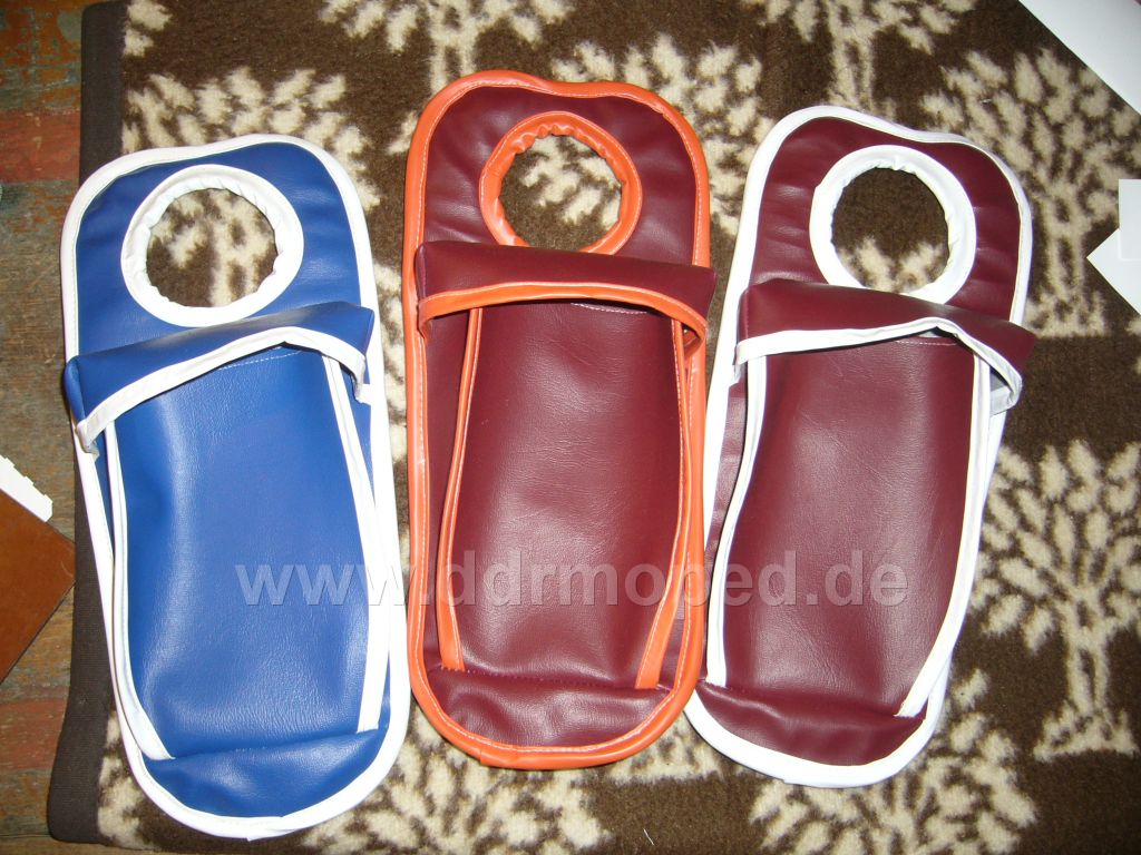

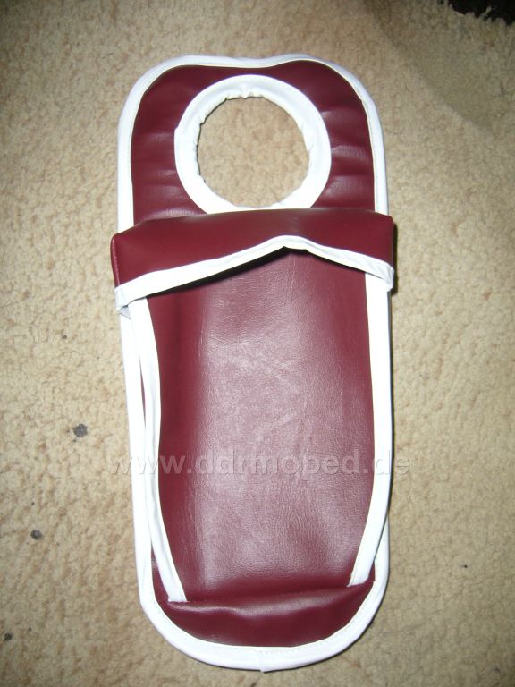

Hier die Tasche dann in der Farbgebung des orginals, nur halt kein Lackleder. wink.gif
Sachswolf
Geschrieben am: 23.11.2013, 22:19
Beiträge: 2128
Mitgliedsnummer.: 6871
Mitglied seit: 10.10.2013
Hier nochmal alle 3 Farben im Vergleich

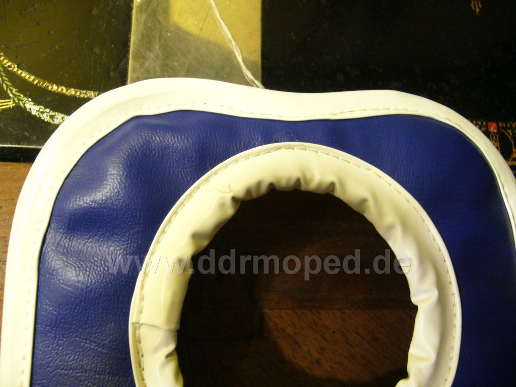

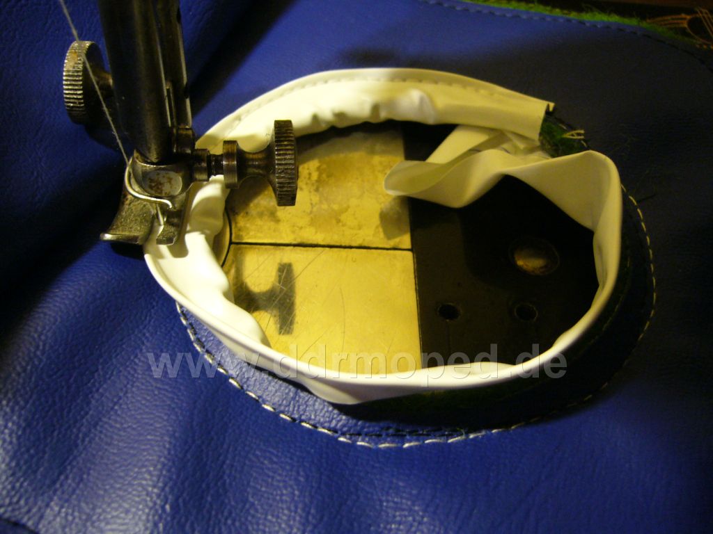

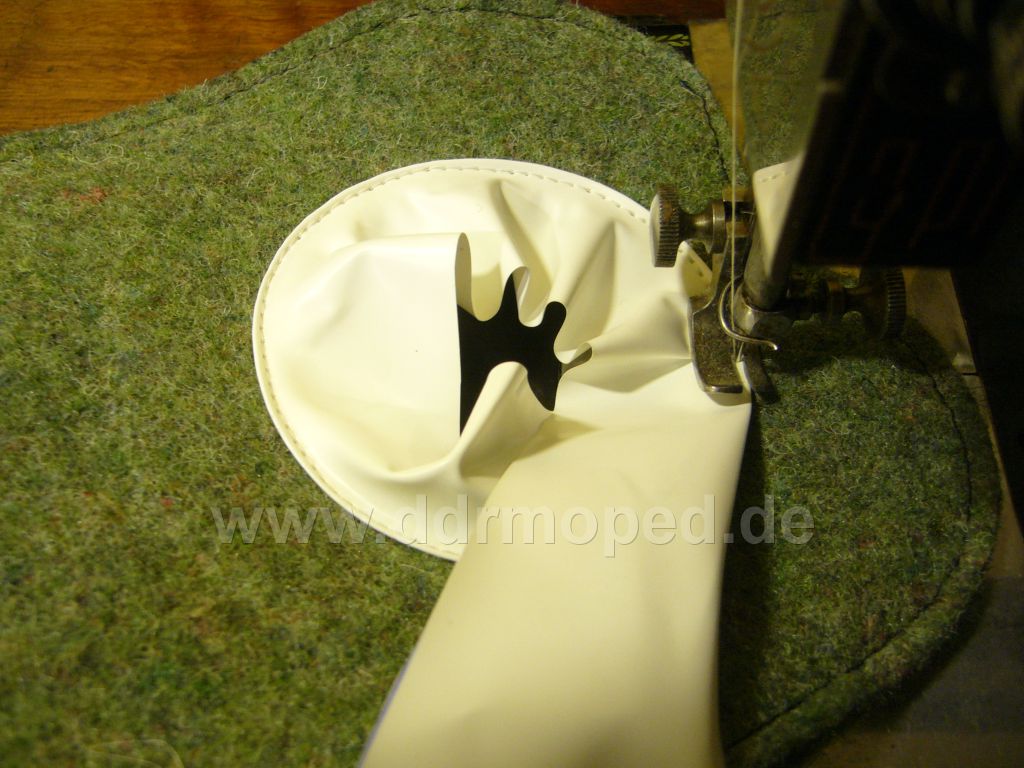

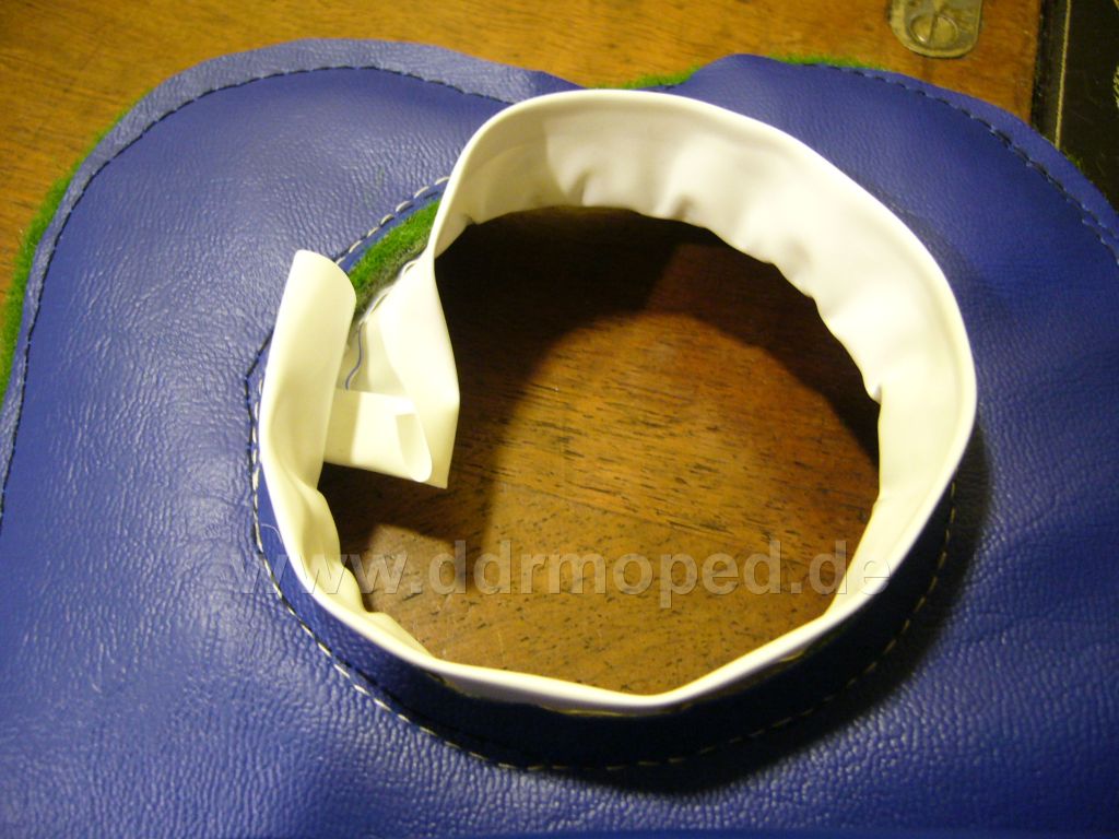

Den schwirigsten Teil, der Tankstutzen, will ich euch in 3 Schritten zeigen, wie ich es gelöst habe.
Zuerst von hinten die Abschlusskante angenäht..
Sachswolf
Geschrieben am: 23.11.2013, 22:22
Beiträge: 2128

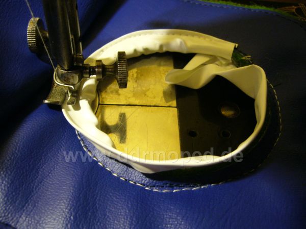

...dann das Band durch den Stuten gestülpt und umgekrempelt und schon mal vorher nach außen gebördelt.
Sachswolf
Geschrieben am: 23.11.2013, 22:24
Beiträge: 2128
Beim festnähen muss man weiter bördeln und am Streifen ziehen, so dass sich an der Nahtfläche keine Falten bilden können.
Sachswolf
Geschrieben am: 23.11.2013, 22:25
Beiträge: 2128

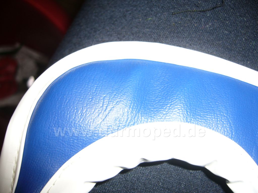

Sachswolf
Geschrieben am: 23.11.2013, 22:27
Beiträge: 2128
Jetzt geht es an die Fertigung der Lederriemen.
Dazu aber erst später wieder.
Geschrieben am: 24.11.2013, 08:58
Beiträge: 6828
Gute Arbeit, passt auch eine 2t-Ölflasche rein?

QUOTE (docralle @ 24.11.2013, 08:58)
Danke Leute, muss nur schauen, dass das mit den Nieten passt.
Die Tasche ist etwas kleiner, als die vom Tim produzierte.
Wenn es eine 2- Literflasche ist, dann würde die zu 1/3 oben rausschauen. wink.gif
Geschrieben am: 24.11.2013, 14:43
Beiträge: 6828
Also eine 1L-Flasche oder eine 0.5L Flasche geht. Hilfreich für unterwegs, wenn einem der Sprit ausgeht. Gemischsäulen sind leider so selten...
1986-2026 Der Roller wird 40
SR 50 CE
Sachswolf
Geschrieben am: 24.11.2013, 14:52
Beiträge: 2128
Wenn du 1:50 oder 1:33 fährst, kannst dir auch vom Mopethändler soeine kleine Mischöl- Probeflasche schenken lassen.
Vom Hersteller ist die Flasche nicht ganz gefüllt und das entspricht eine Mischmenge von 5L 1:50 und wenn du sie bis obenhin vollfüllst, kommst du in etwas auf 5l 1:33 raus, was du dann als reserve mitnehmen kannst.
Die Flasche ist sehr praktisch, passt sogar in Werkzeugkasten vom Essi und ich selber benutze seit 4 Jahren ein und die selbe und die hält immernoch dicht. thumbsup.gif
