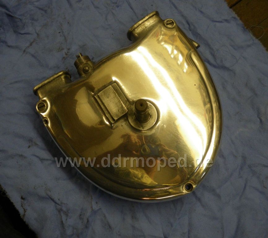

da ich ja grade noch am zusammenbauen meiner RT/3 bin wollte ich von euch wissen ob jemand den Kettenkasten von seiner schon mal poliert hat bzw. wie ihr den anschließend konserviert habt? Den Zustand von meinem seht ihr ja unten im Bild. Leider habe ich das Problem das dieser innerhalb von 2 Wochen wieder vollständig oxidiert, sprich anläuft und komplett Matt wird. Ich habe auch schon nach dem polieren ALU MAGIC drauf geschmiert aber selbst das zeigte Null Wirkung. So ein krassen Fall hatte ich bisher noch nicht gehabt bei Polierarbeiten. Ich bin euch für hilfreiche Ratschläge sehr dankbar da ich langsam nicht mehr weiter weiß. Ach bevor der Ratschlag kommt, ich will den Kettenkasten nicht mit "speziellen" Klarlack lackieren.

meines Wissens waren die Kettenkästen der RT nie poliert, sondern mehr oder weniger in dem Zustand, wie sie aus der Sandform kamen, Dann wurden sie im Werk mit einer Art Schutzlack behandelt, ähnlich den Achsaufnahmen. Ich würde diesen Schutzlack einfach mal als Silberbronze bezeichnen, obwohl ich nicht exakt den Werkslack kenne.
Ich nehme, auch für meine Restaurationen Alu-Lackspray und erziele damit für mich sehr gute Ergebnisse, und die Originalität bleibt weitestgehend erhalten.

Wieso ist der Kasten so gold?
Auf jeden Fall wird er wieder oxidieren - das ist kein Alu sondern Elektron!
Einer mit Gußstruktur in silber lackiert sieht doch garnicht schlecht aus?!

.....Goldstaub hmm.gif wink.gif !

Danke für eure Antworten. Elektron besteht ja aus Magnesium und Aluminium. Ich hab gelesen das Magnesium unbehandelt mit der Zeit weiter zerfällt bzw Porös wird. War der Kettenkasten bei Auslieferungszustand beschichtet oder anders gesagt wenn ich den einfach anlaufen lasse passiert dann irgendwas. Habt ihr schon mal Polytrol genutzt? Das soll ja auch Metalloberflächen versiegeln.

Ach das ist leider kein Goldstaub. Ich hab den Kasten mit Nanometer dünnen Blattgold verziert biggrin.gif
Nein im Ernst das wirkt nur so komisch durch das Licht auf dem Bild. Unten auf dem sollte es anders aussehen.

Habe meinen Kettenkasten vor 6 Jahren Poliert und der sieht immer noch so aus, in dem Schleifsten ist so eine art Koservierungswachs drin,
das hat übrigens 16 Stunden gedauert bis er seinen Glanz hatte.
