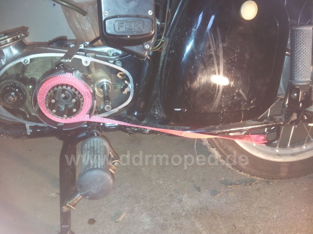

Beim Abnehmen der Kupplung stand ich vor dem allgemeinen Problem des richtigen Spezialwerkzeugs.
Nach reiflicher Überlegung, wie ich das Teil in Ermangelung einer alten Stahllamelle nu feshalten kann, durchbrach folgende Idee den Nebel in meinen Windungen.
Wie hält ein Supertanker im Hafen?
Man nehme nach Entfernung der Kupplungslamellen einen kleinen Zurriemen mit Haken.
Dieser wird je straffer, desto besser um den Innenmitnehmer gewickelt.
Nach der Umschlingungsformel geht nun die übertragbare Tangentialkraft mit der Potenz der Umschlingunge ein - ick liebe Maschinenbauerdeutsch.
Den Haken so eingehakt, dass der Riemen zu keiner Zwangslage irgendwelcher Bauteile führt.
Ich glaub ich werde mir ne Bodenöse einbetonieren...
Nu kann die Befestigungsschraube ganz easy gelöst werden. Der Riemen wird bei dr Umdrehung halt immer straffer, bis die Losbrechkraft ausreicht.
Nun noch nen Schluck Bier auf die materialschonende Lösung dieses Biests und der Abend is gerettet.

Das funzt auch bei allen anderen MASSIVEN runden Teilen. Man kann ddas lose Riemenende zum strafferen Aufwickeln auch noch mit Panzertape fixieren.
Um den leeren Kupplungskorb würde ich das Teil aber nicht wickeln, da dieser recht weich ist und sih aufgrund der Lamellenschlitze und relativ hohen Spannkräfte sehr schnell zusammen zieht.

Wär es nicht einfacher gewesen eine Stahllamelle zu opfern da zwei rundeisen anzubraten und das als Replika eines orginalen Spezialwerkzeuges dan an die Werkzeugwand zu hängen?

ich habe mich auch für die Lösung mit der alten Stahllamelle entschieden, aber jeder so wie kann und will. Wenns tut, ist ja i.O.
Das Rad wurde sicherlich, so glaube ich, zeitgleich auch nicht nur einmal erfunden. Manche erfinden es heute noch neu, oder versuchen es.
Für einen Samstagabend in der Werkstatt, ohne Schweißtrafo, finde ich die Idee, wenn vielleicht auch Bier-geboren, nicht schlecht.

Wat will man machen, wenn keiner so ein Teil rum zu liegen hat an das man mal eben was ranbraten kann. Ich hab noch ne Druckplatte für'n 91er Scirocco rumzuliegen aber nich so'n Teil. Und mal eben ne Lamelle aus der funktionierenden Kupplung zu opfern, is ja auch nicht der Weisheit letzter Schluss.
