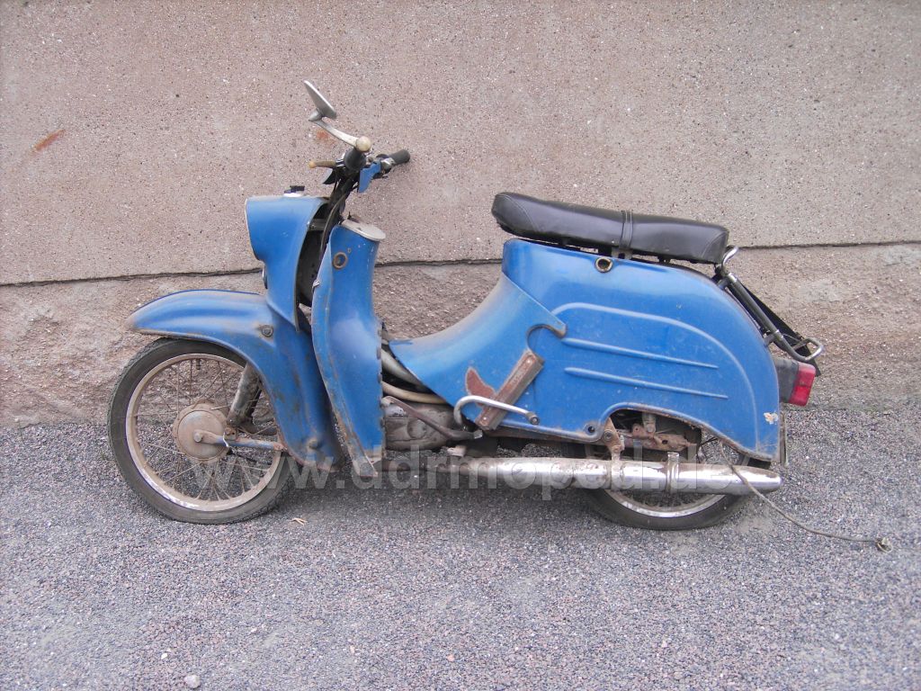

Ich habe vor einiger Zeit eine Schwalbe bekommen, die ich wieder fit machen sollte. Der Zustand war unter aller Würde. (Bild)
Ich will Euch nun mal zeigen was aus diesen Wrack geworden ist.

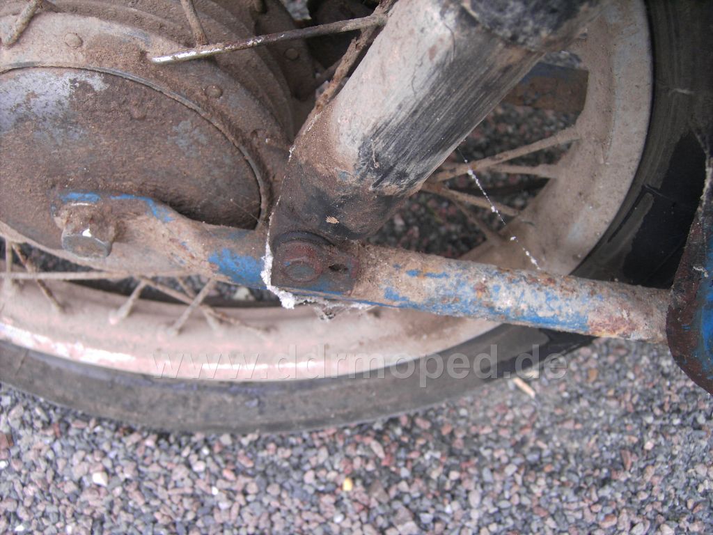

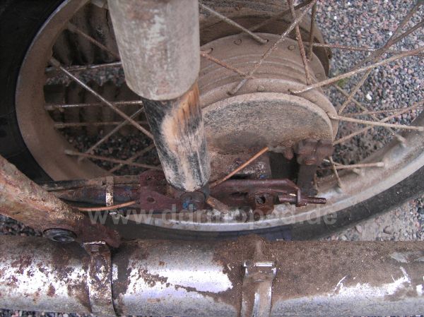

Das Hinterteil sieht nicht besser aus.

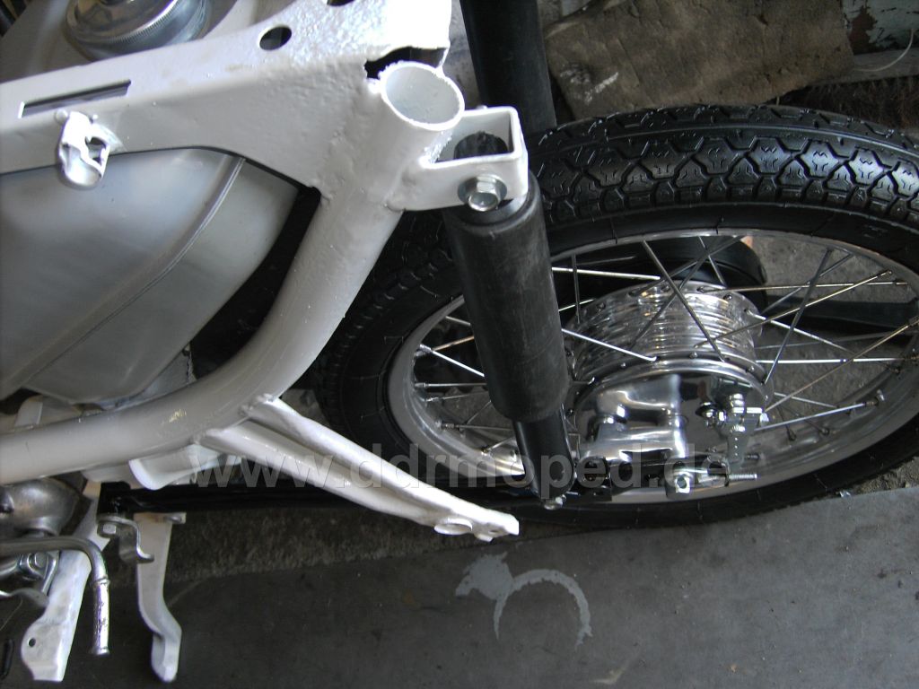

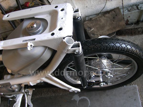

Ich habe die alten Federbeine entfernt und neue Halterungen für hydraulische Federbeine angeschweißt.

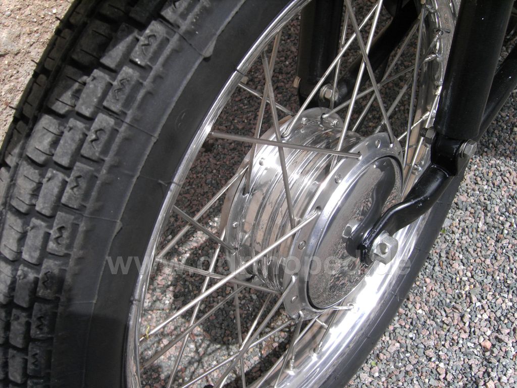

Nach den Spritzen habe die die Felgen und die Radnaben auf Hochglanz poliert und dann neu eingespeicht. Ich denke das es mir ganz gut gelungen ist.
düse78
Geschrieben am: 21.02.2013, 21:10
Beiträge: 57
Mitgliedsnummer.: 5668
Mitglied seit: 13.07.2012

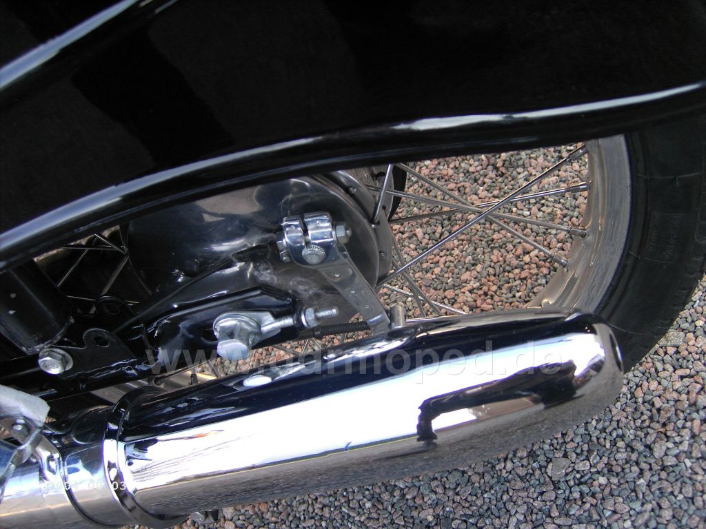

Ach das Hinterradfelge und die Radnabe wurde poliert und neu eingespeicht, alle Teile Bremsankerplatte , Distanzstück ebenfalls poliert und der Bremshebel geschliffen und galvanisch neu behandelt.
