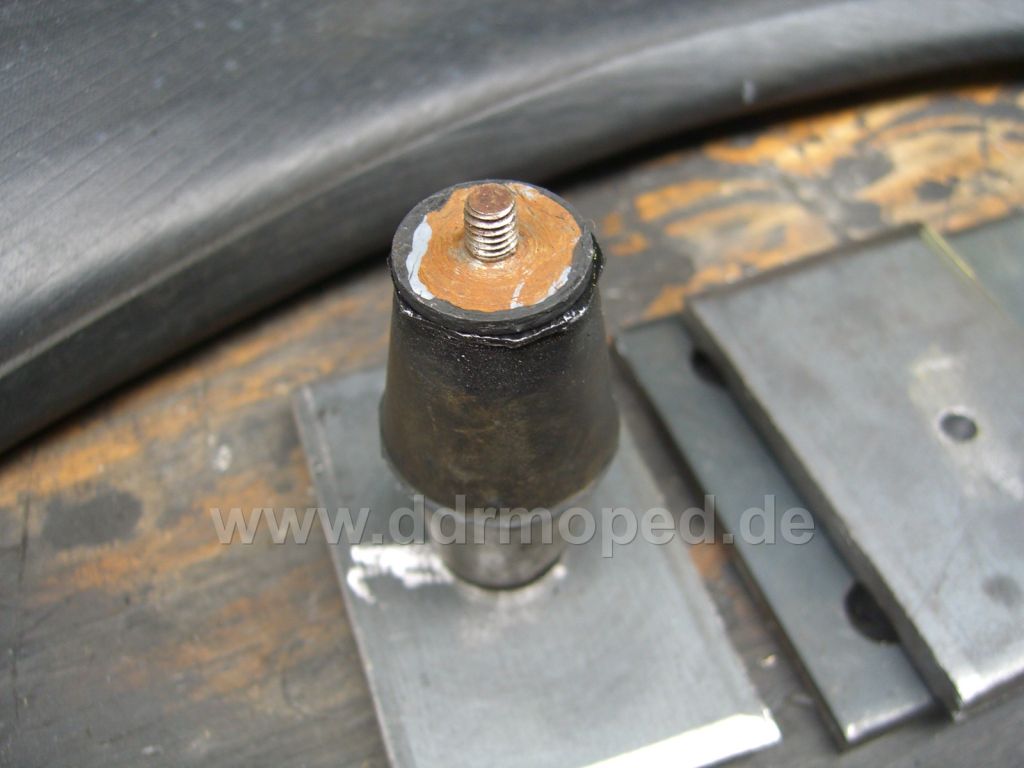

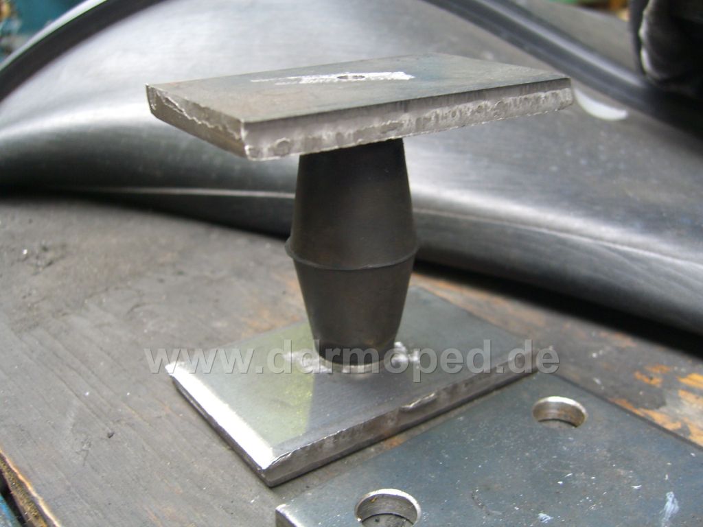

da ich ja in Gummi mache, hier mal eine kleine Doku zur Reparaturmöglichkeit der Gummipuffer vom SR1 oder SR2.
Es ist ein Versuch und die Haltbarkeit unter realer Dauerbelastung muss erst noch getestet werden.

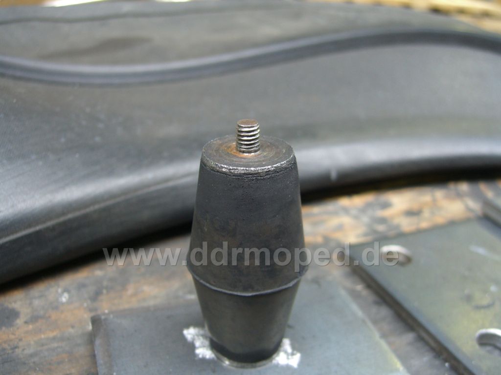

Hier mal ein Federelement mit dem altbekannten Leiden. Die kleine runde Gewindeplatte ist lose/ab. (in diesem Fall bei einem sehr gut gebrauchtem, warum auch immer)

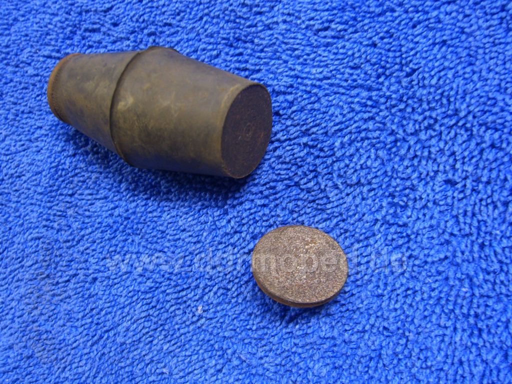

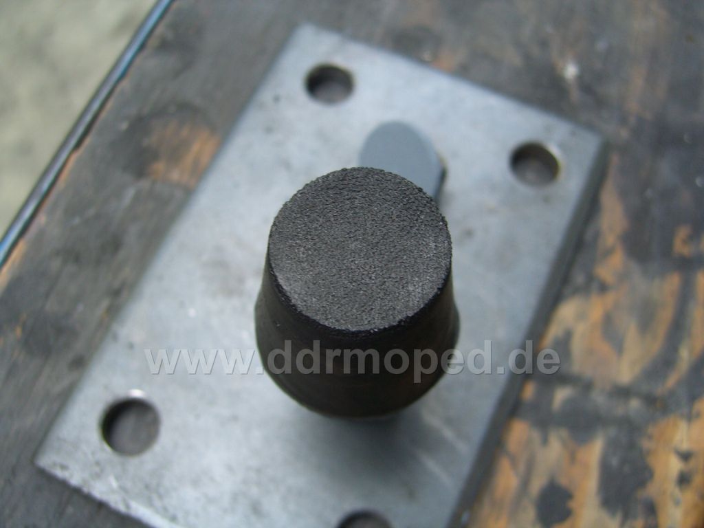

Zuerst die Gummiseite angerauht und mit einer Bindelösung eingestrichen
MfG Tino

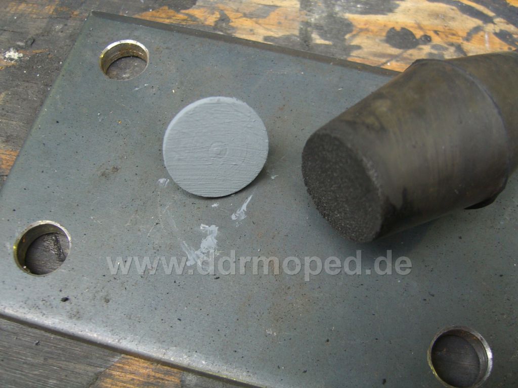

Dann die kleine runde Platte mit Primer Nr.1 bestrichen. Das muss ca. 1 Stunde ablüften
MfG Tino

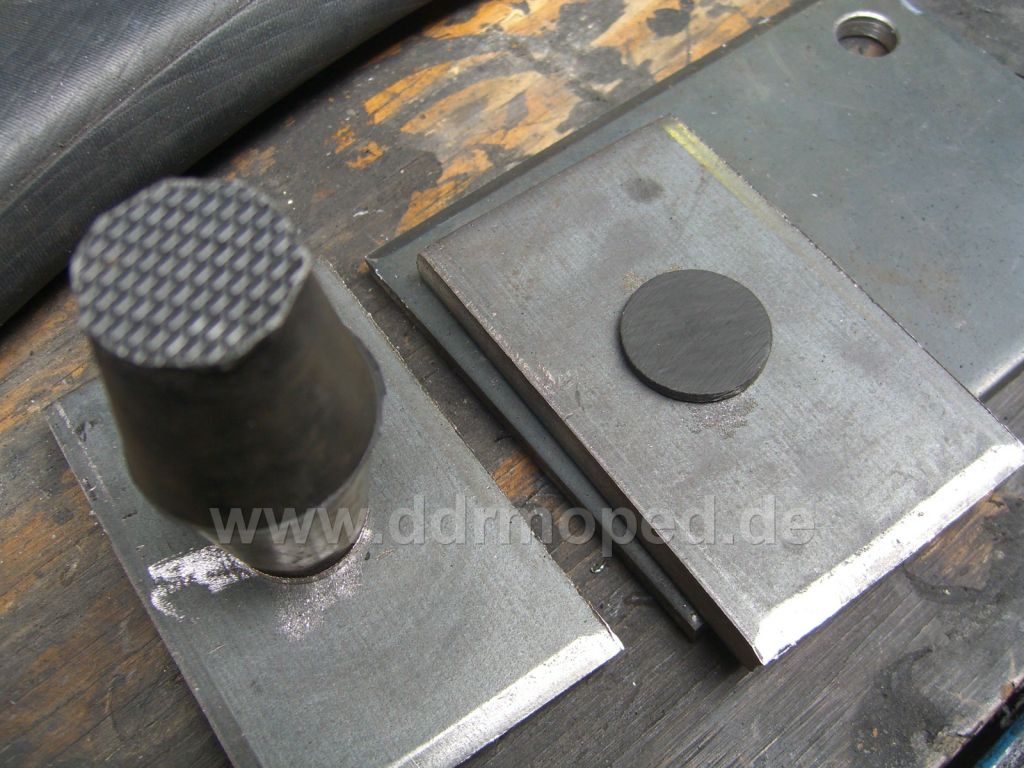

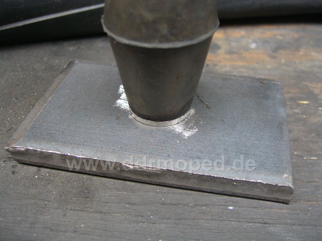

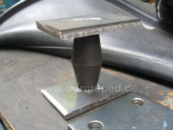

In der Zwischenzeit hab ich eine kleine Eisenplatte zur Aufnahme der Gegenlagerseite vorbereitet, damit das ganze dann beim Vulkanisieren auch ordentlich sitzt.
MfG Tino

Passt ...
MfG Tino

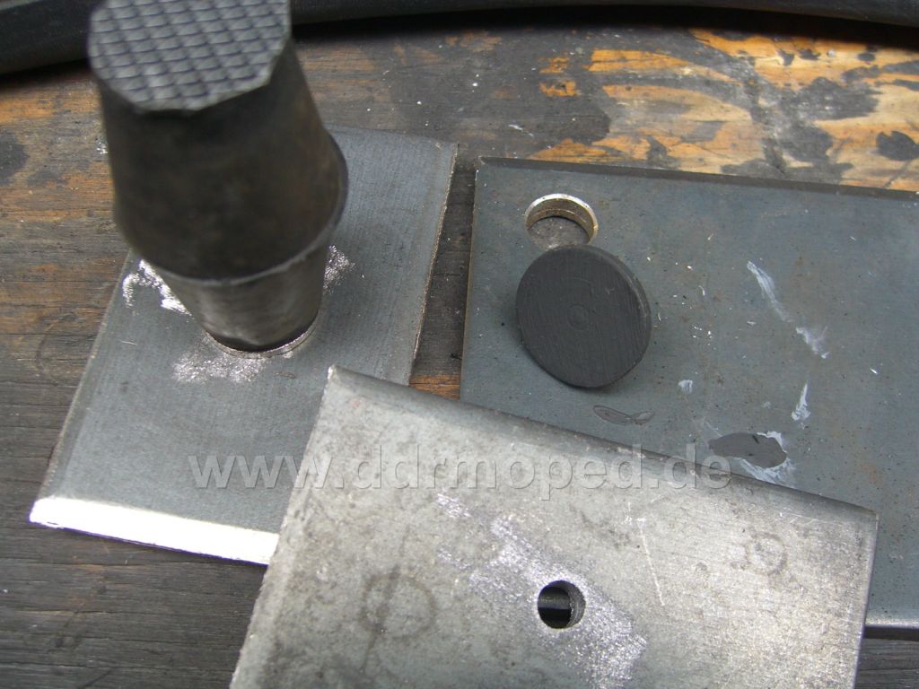

Während Primer Nr.2 auf der Gewindeplatte trocknet, hab ich das andere Eisenstück zurecht gemacht
MfG Tino

Passt auch ... Auf dem Gummipuffer hab ich eine dünne Schicht unvulkanisierten Rohgummi aufgebracht (hier mit Schutzfolie zu sehen)
MfG Tino

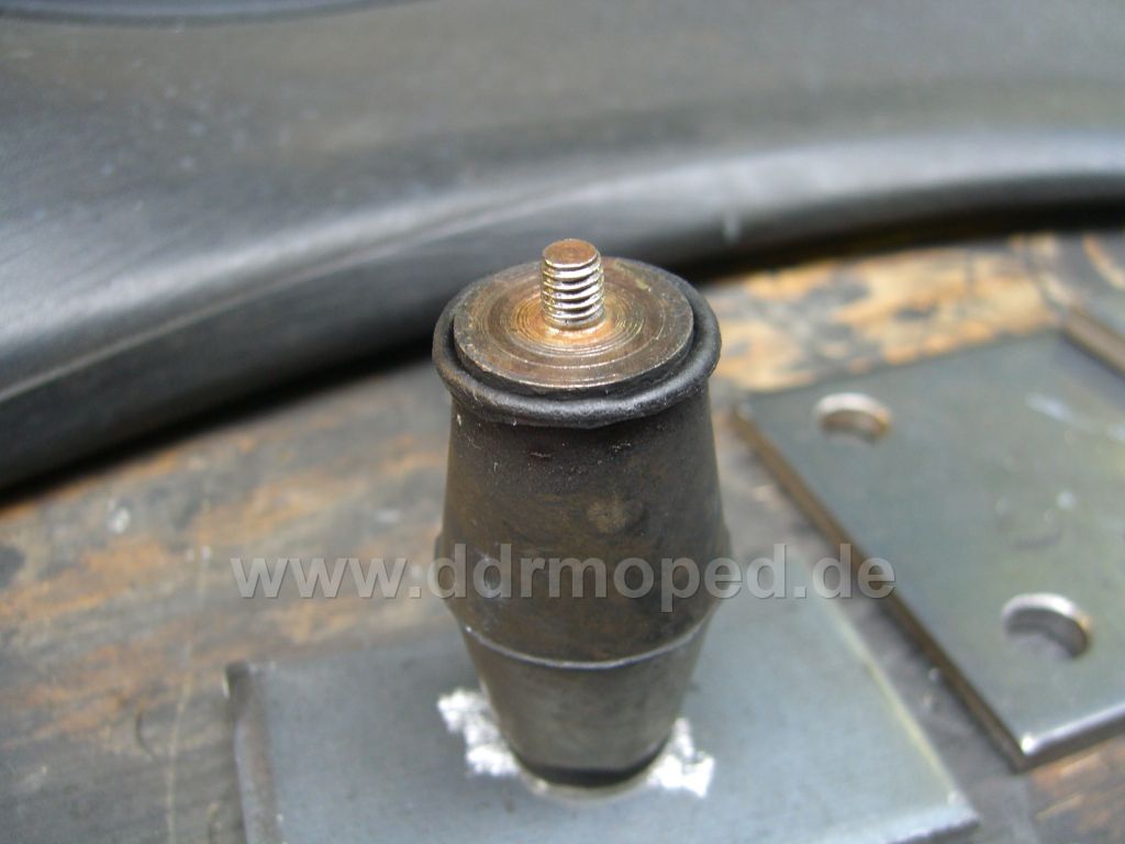

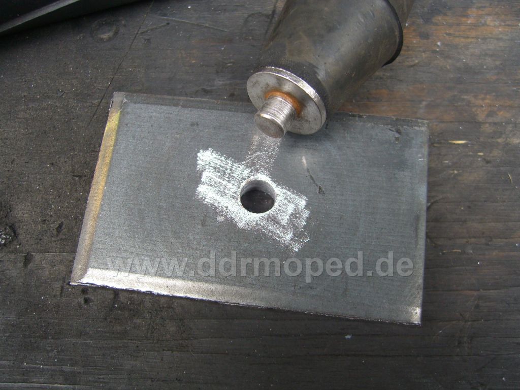

Dann den kleinen Deckel drauf ....
MfG Tino

So geht es dann in die Heizpresse ... Ein Foto davon ist aus diversen Gründen leider nicht möglich

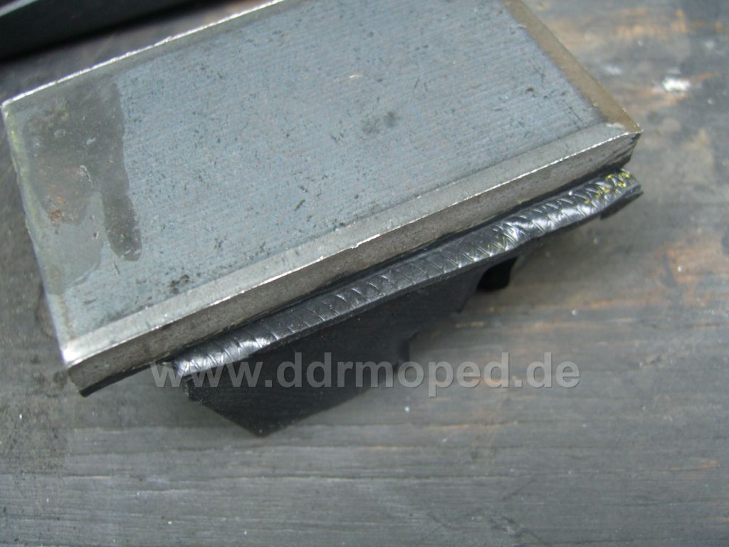

Nach ca. 2 Stunden darin verspannt kam es so wieder raus ... schön verschmolzen

Also Tino, wenn das hält, kriegste von mir für die Idee ein dickes thumbsup.gif
Ich hab mit aller Fingerkraft und dann noch mit ner Wasserpumpenzange versucht das Gewindeplättchen wieder abzumachen. Fehlanzeige, ... könnte also halten.

Vorher hab ich das ganze in "groß" getestet, mit ner Eisenplatte und einem großen Gummistück. Das hab ich im Schraubstock nich mal mit Hammer und Meißel auseinander bekommen laugh.gif

Gute Idee und saubere Ausführung; ich bin überzeugt, dass das hält thumbsup.gif
