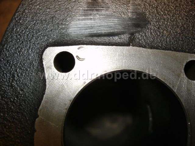

Hallo Bastler, Norbert hat Recht mit den Kennzeichnungen auf den Zylindern. Jedoch hat es auch welche mit Kennung gegeben (siehe Konsti). Hier mal ein Beispiel mit "C" (sorry, verkehrt fotografiert). Die Buchstaben standen für die drei Kategorien der Serienzylinder, Alle die nicht in das Raster passten, flogen in den Schrott. Hier noch die Maßangeben nach "Werner": A, 38mm, max. Aufmaß, 0005mm B, 38mm, max. Mindermaß, 0,005mm C, 37,995mm, max. Mindermaß 0,005mm

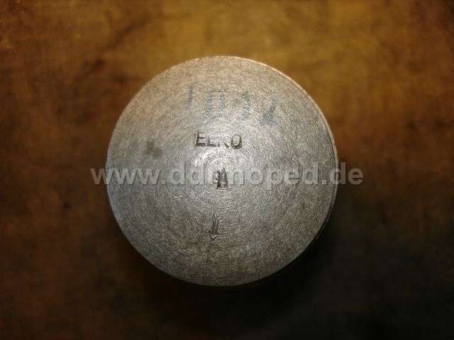

Und hier ein Beispiel der Kennzeichnung eines Aufmaßkolbens, 3. Ausschliff Viele Grüße, Jürgen @Andy, die Überströmkanäle könnte ich noch fotografieren, bringt aber wenig. Die etwas größeren Kanäle beim KR 50 mit 2,3 PS sind auf dem Foto sicher nicht zu sehen.

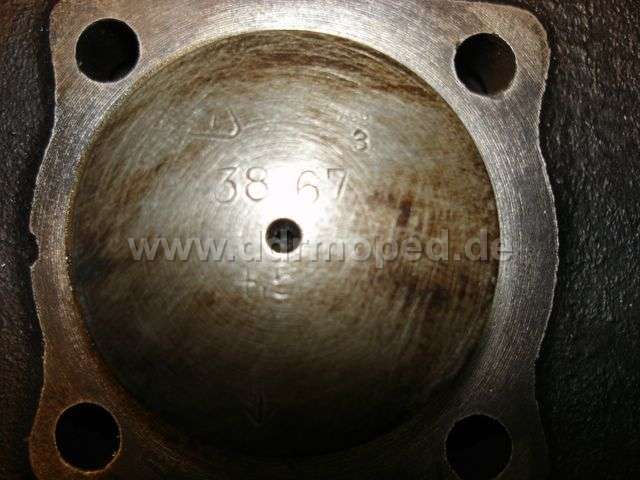

Hallo Leute, ich möchte das Thema hiermit nochmals aufwärmen, da ich nun neue "Forschungsergebnisse" habe. Die Ausführung 3. und 4. habe ich letzten Sommer verwechselt, ich wusste es damals auch mangels Originalvorlagen nicht besser. Da ich jetzt (hoffendlich) alle Varianten der Zylinderköpfe zur Verfügung habe, habe ich die fehlerhaften Stellen editiert und mit neuen Bildern versehen. Hier noch im Nachgang die baugleiche Variante SR 2E/KR 50 mit Verdichtung 7,5:1, jedoch mit Aufschrift KRo Rh 50.

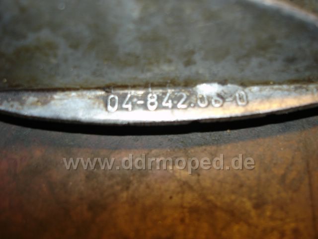

Aber Vorsicht. Beim Nils seinem SR 2E ist an der Seite noch der alte Aufschrift vom SR 2 mit Kennnummer 08-0 dran, obwohl unten die 12-o aufgeschrieben ist. Offensichtlich ein Fehler bei der Umstellung der Gussform, bei der man vergessen hat, oben die Nummer zu berichtigen. Leider ist die Zahl wegen eines Gussfehlers schlecht zu lesen. Also lieber mal drunter schauen. Viele Grüße, Jürgen
