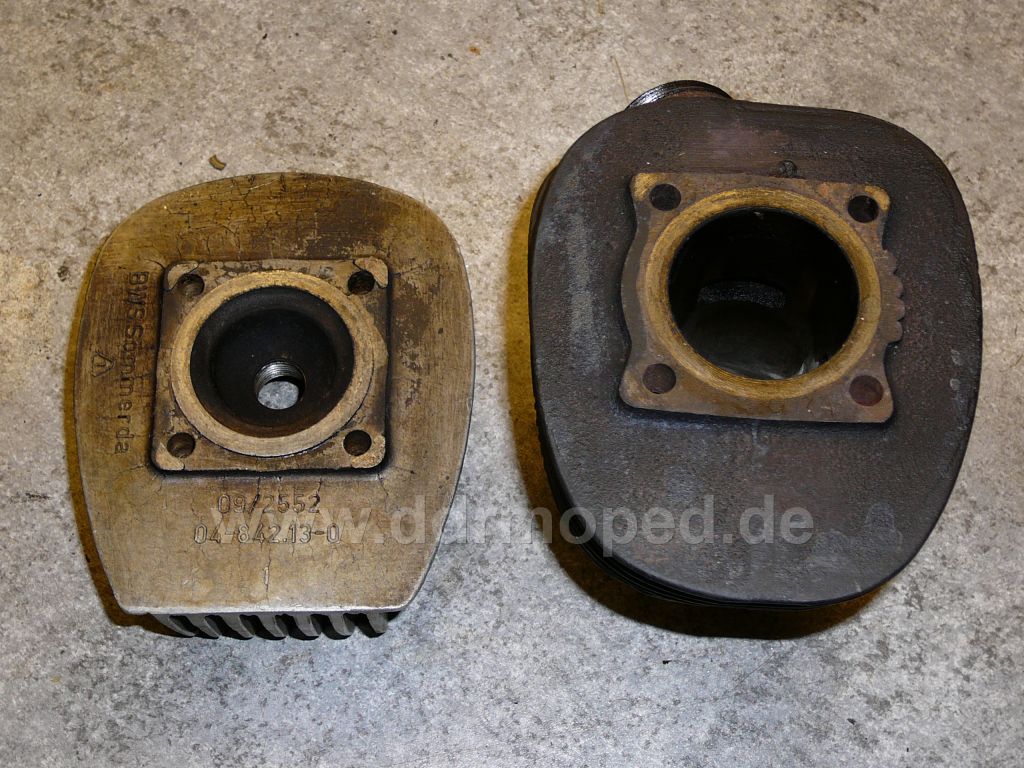

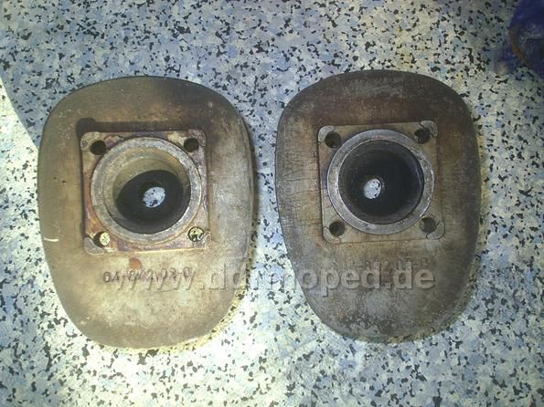

Erwähnenswert finde ich noch, dass der Motorenhersteller offensichtlich einige Zylinderköpfe "umetikettierte" und dadurch aus der Kennzahl 02 kurzerhand eine 08 durch Materialauftrag gemacht hat. huh.gif
Habe mindestens zwei solche Teile bei mir liegen, hier mal ein Foto von den Kuckuckseiern.

Geschrieben am: 14.04.2008, 17:14
Beiträge: 2651
Mitgliedsnummer.: 88
Mitglied seit: 29.06.2005

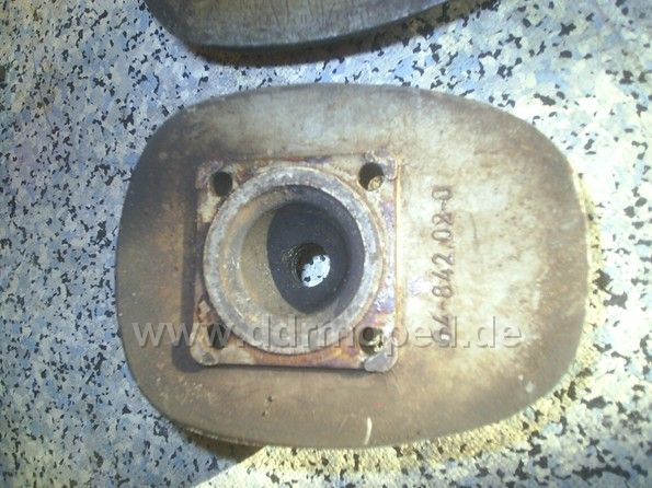

... und noch ein Foto, bei der 08 sieht man deutlich die Korrektur.

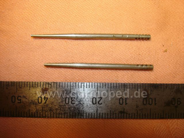

Hallo Hendrik,
Zunächst ist für eine gute Motorenabstimmung eine genaue Einstellung der
Zündung und des Schwimmerstandes, sowie eine gute Abdichtung des Motors
erforderlich. Der Auspuff sollte frei sein. Ich nehme an, dass du diese
Sachen geprüft hast.
1. Teillastnadeln
Es gab bei der Vergaserserie 121 kürzere Nadeln mit vier Einstellkerben.
Auf diesen Nadeln befinden sich keine Kennzeichnungen zum Typ. Teilweise
(möglicherweise wegen Engpässen) finden sich diese alten Nadeln noch beim
Vergasertyp 122 bis 1961. Diese Vorgängernadeln sind kürzer als die
bekannten Teilastnadeln "04". Über diese alten Nadeln habe ich noch nichts
in SIMSON-Unterlagen gefunden, dort steht selbst beim SR 1 immer nur "04".
Ich bin weder beim SR 1 noch beim SR 2 mit den kurzen Nadeln zurecht
gekommen. Ich kann die daher nur empfehlen, dass du dir eine 04er Nadel
besorgst.
2. Einstellung des Teillastbereiches
Ich habe noch keinen Motor erlebt, der nicht in der Mittelstellung (also
Stellung 3) der 04er Nadel im Teillastbereich gut läuft. Eine Einstellung
darüber ist immer zu fett und eine darunter immer zu mager. Du merkst das
genau am Übergangsverhalten, wie der Motor läuft. Wie nimmt er Zwischengas
beim Runterschalten an oder wie ist die Gasannahme aus dem Standgas raus?
3. HD
Darüber ist hier schon viel geschrieben worden. Es ist nicht zu erklären,
aber es ist so. Manche Motoren laufen mit der 55er HD super, manche nur mit
der 60er. Das kannst du nur probieren, welche HD für deinen Motor bei
Volllast das Optimum ist.
4. Luftschlauch
Entscheidend für die Gemischbildung (Gas/Luft) ist u.a. die Größe der
Luftdüse im Ansaugschlauch. Die originalen 12mm beim Schlauch mit der
Verjüngung sind oft zu wenig. Die Motoren laufen damit nicht so richtig
frei. Die besten Erfahrungen habe ich mit 13mm bei der 55er HD und 14mm bei
der 60er HD gemacht. Mein Tipp: Schneide die originale Luftdüse ab und
probiere mit unterschiedlichen Einsätzen. Mit dem Luftschlauch lässt sich
einiges machen, daher ist eine gute Einstellung beim SR 1, da ohne
Schlauch, auch schwieriger hinzubekommen.
Die richtige Einstellung zeigt die letztendlich deine Kerze.
Bis dahin: "Probieren geht über Studieren". Ich habe auch eine Menge Zeit
dabei gelassen, die richtige Ein- und Zusammenstellung zu finden.
Oben auf dem Foto die Teillastnadel 04 und unten die kurze Ausführung
Viele Grüße
Jürgen

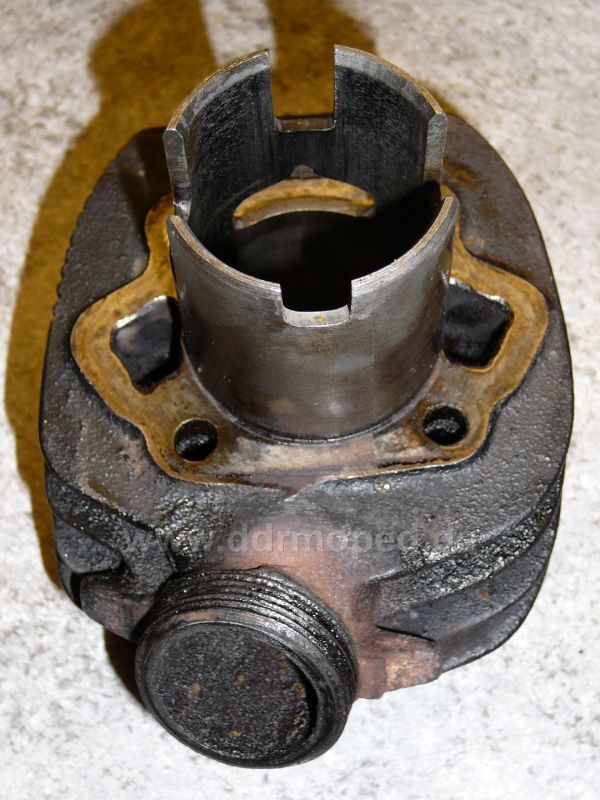

ich habe gerade einen Spatz-Zylinder auf der Werkbank liegen ... da dachte ich mir, vervollständigst Du doch gleich mal die Doku ...
Tom

... vom Kopf hat schon mal jemand die dort eigentlich vorhandene Spatz-Motorbefestigung abgeflext ... ich wars nich! ... rolleyes.gif ... das wurde oft gemacht, um den Pedalspatz-Motor im SR verwenden zu können ...

... die Maße des Einlaß-Schlitzes betragen: Breite 25mm, Höhe 9mm, Höhe an der Auskerbung: 12mm.
... sehr schön hier auch zu sehen: Die schon weiter vorn erwähnten 2 Nasen an der Auspuffbefestigung ...

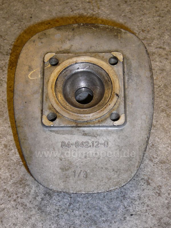

... und dann hab ich hier noch einen Zylinderkopf im Regal, von dem ich meine, es ist ein KR-50-Kopf ... es steht zwar nicht die Bezeichnung "KR 50" drauf, er ist aber mit "1/3" gekennzeichnet ... von außen sieht er wie ein normaler SR-Zylinderkopf aus ...
Viele Grüße
vom Tom
