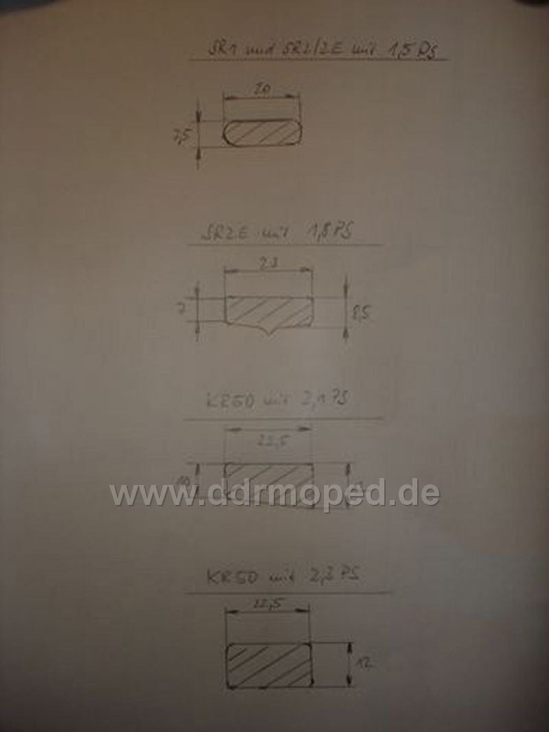

Ich muss nochmal nachhaken: Gibt es Unterschiede in der Einlassbreite zwischen SR2E mit 1,8PS und Spatz, ich kann Jürgens Skizze auf der ersten Seite diesbezüglich nocht entziffern.
Wolfgang
Geschrieben am: 29.01.2012, 08:52
Beiträge: 2979
Mitgliedsnummer.: 195
Mitglied seit: 14.01.2006
Du musst Dir das Bild vergrößern:
Geschrieben am: 29.01.2012, 09:20
Wolfgang
Geschrieben am: 29.01.2012, 09:34
Beiträge: 2979

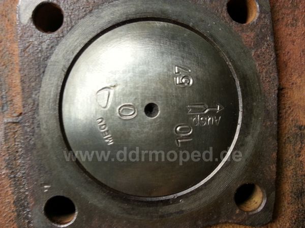

Kann jemand was mit den Zahlen auf dem Kolben anfangen?
Gruß Andy!
Gruß Andy!
--> Laut Furzen ist keine Kunst!! Stinken muss es!! <-
Mein Teilemarkt
Mein Trödelmarkt
Geschrieben am: 10.02.2013, 16:20
Hergestellt von Megu im Oktober 57, Zylindermaß 38,00 mm. Rechts ist vorne. Besser: da ist der Auslass. wink.gif

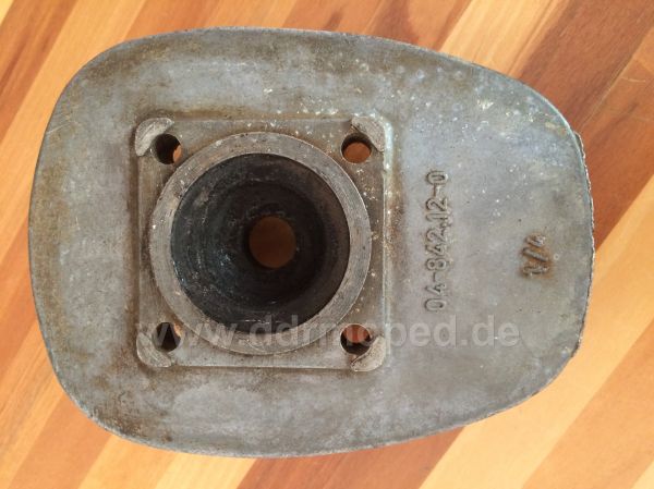

Habe hier einen Kopf, den ich auf meinem kr50 verbauen möchte. Er ist von einem späten sr2 Motor mit Zündung von 1966. Köpfe mit 1/4 waren hier noch nicht genannt. Welche Verdichtung hat der hier, 1:7,5 oder 1:8,5?
Gruß, Sven
Geschrieben am: 17.03.2016, 15:04
Das 1/4 hat eigentlich weniger was zu sagen, bzw. konnte der Sinn dieser Kennzeichnung noch nicht ermittelt werden.
Wichtig ist die 12-0. Damit ist es ein Kopf mit Verdichtung 1:8,5.
kradschütze
Geschrieben am: 17.03.2016, 15:40
Beiträge: 1479
Mitgliedsnummer.: 6158
Mitglied seit: 27.01.2013
Danke Jürgen. Dann ist er ja für den frisierten Motor des kr50 bestens geeignet.
