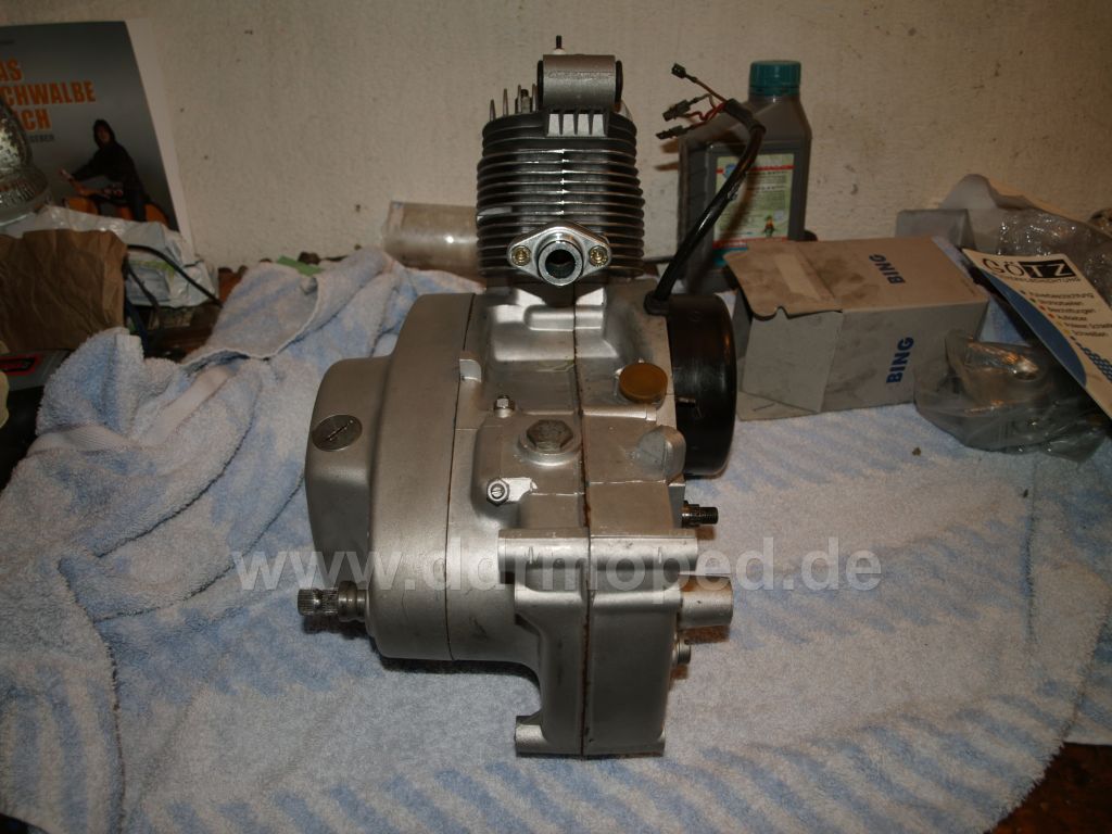

Erstes

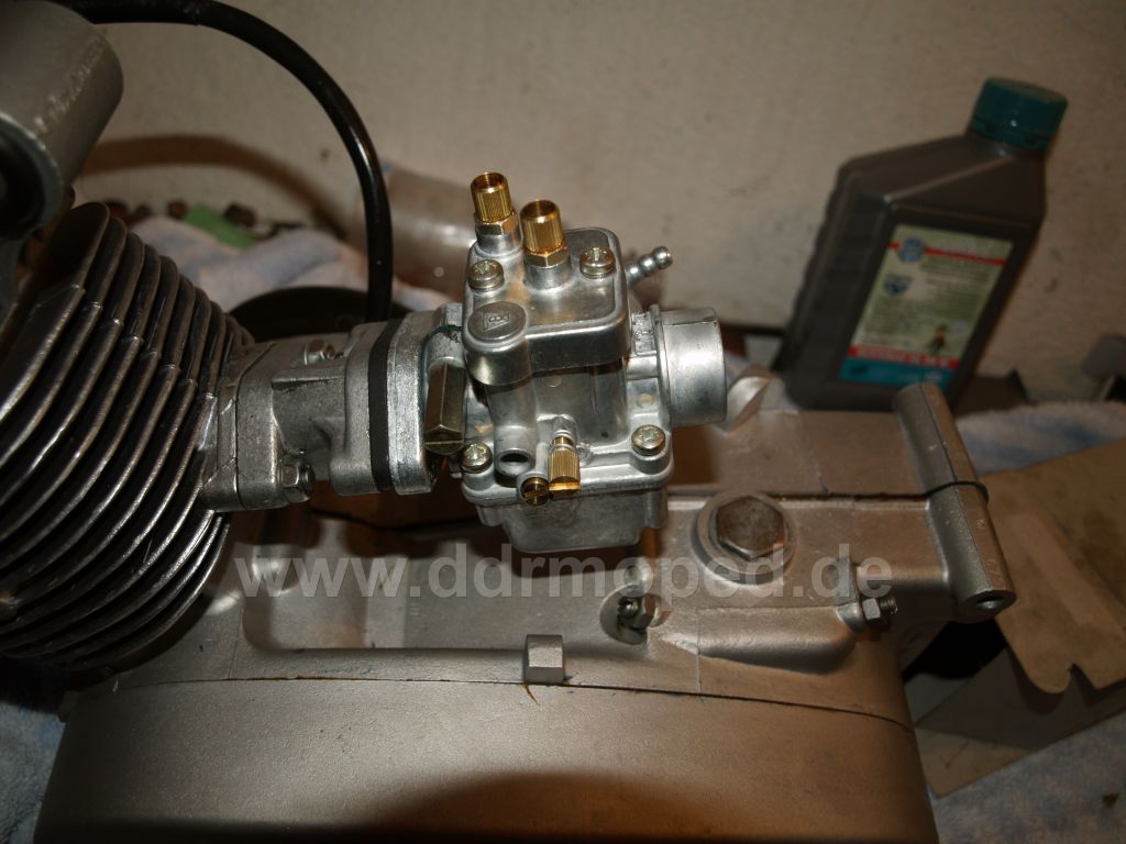

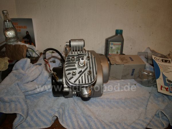

Drittes

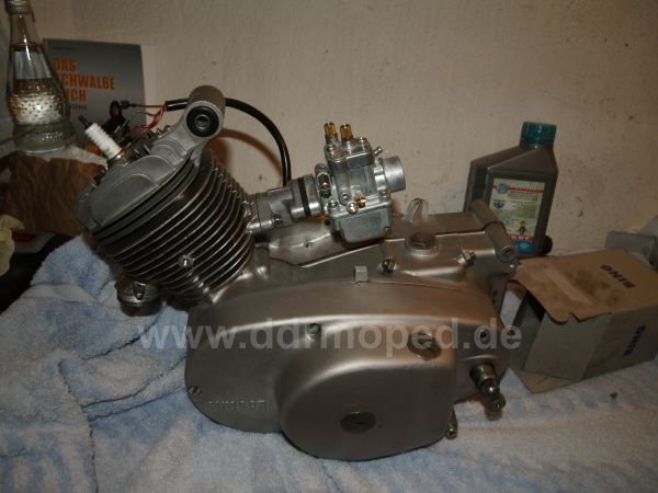

Viertes...

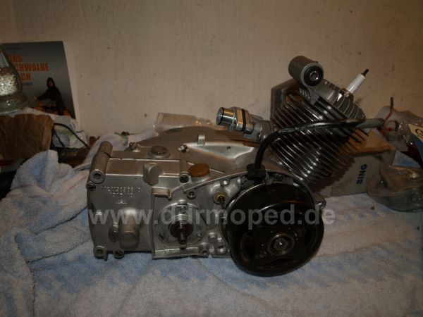

Den Bing Vergaser hab ich drauf weil mir der Herr Strauch den empfohlen hat und grade bei der hycomat meinte er sei der sehr gut wegen der Feinabstimmung ...

Moin,
gut aussehen tut er. Das mit dem Bing mag sein. Aber ich fahre auch gut mit dem original BVF 16N1-5 Vergaser. Einige meinen auch eine Vape Zündung plus den BVF Sparvergaser wären in der S eine Wucht. Jeder wie er mag. Wichtig ist das es Spaß macht und die Teile erhalten bleiben ;-)

Geschrieben am: 26.02.2013, 18:16
Beiträge: 4434
Für die Dämpfungsgummis hat er das falsche Motorgehäuse. Seins hat ja nicht mal hinten oben einen Silentgummi an der Aufhängung und unten ist dort auch keine Aufnahme für die Gummis.
Damit summt und vibriert es etwas mehr unterm Hintern, kribbelt mehr in Füßen und Fingern und die Gelenkarthrose kommt drei Jahre früher. blink.gif
Da macht nicht nur der Strauch ordentlich Kasse, sondern da jubelt auch der Orthopäde. laugh.gif

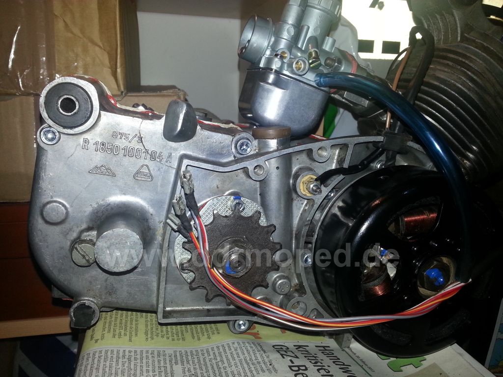

Moin,
jo die gummis kommen bei einen anderen Gehäuse zum Einsatz. Nicht beim S Motor. Allerdings fehlt wie Unhold schon sagt ein Gummi. Und Zwar die Silentbuchse. Das hat meiner auf alle Fälle. Siehe hier (Hinten großes schwarzes gummi).

Am Motor ist auch noch kein Leerlaufkontrollleuchtenkabel.
Hier gibt es noch Restbestände:Ersatzteil
Gruß Björn
P.S. Dies hier brauchst auch noch hinterher für die Verbindung. Hoffe das war oder ist auch noch da:
Isolierhälfte mit Zwischenstücken. Die Plastikkappen bekommst ab und an noch. Aber die Zwischenstücke nicht mehr :-(

Das ungedämpfte Motorgehäuse von Schwalbe96 ist eins vom S50-Motor M53/2.
