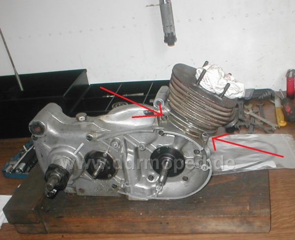

Hallo Oma 54,
unter dem Zylinder sind 2 Schrauben die den Zylinder zwischen die Motorhälften
klemmt.
Diese beiden schrauben etwas lösen.
Das macht die Sache leichter.
Gruß Markus

Sachswolf
Geschrieben am: 22.02.2013, 19:23
Er meint bestimmt die Schrauben am Kurbelgehäuse wo die erste Kühlrippen losgegen.
Eventell ist da die Laufbuchse vom Zylinder im Gehäuse durch die Dichtmasse verklebt wurden.
Die Idee ist nicht schlecht, nur falsch erklärt . Wenn man da die Schrauben löst, ist wehniger Druck auf das untere Ende der Laufbuchse und die löst sich dann evtl. wink.gif
Die Laufbuchse kann auch gern mal durch Rostbildung aufgequollen sein und ist dann im Gehäuse festgerottet, oder halt, wie vermutet, mit der Dichtmasse verklebt.
pneubusiness
Geschrieben am: 22.02.2013, 20:38
Beiträge: 6871
Mitgliedsnummer.: 1854
Mitglied seit: 30.01.2009
QUOTE (Sachswolf @ 22.02.2013, 19:23)
Da geh ich mit. Dort in der Verklemmung (warum auch immer) liegt der Hund begraben. Schrauben lösen dann erstmal Wolfgangs und Esserzwos Schmiertips anwenden. Danach nochmal mit den Holzkeilen oder GummihammerKrümmergewindeschlag probieren.
