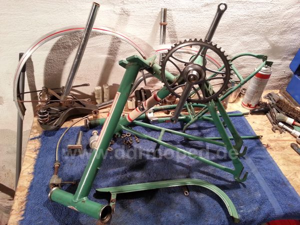

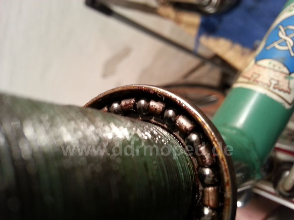

Aber mal zum Wesentlichen.... Ich hab heute das Klappi auseinander gebaut. Es war an den Lagern nicht mal so schlimm wie ich finde. Hier mal oberes Lager am Lenker.

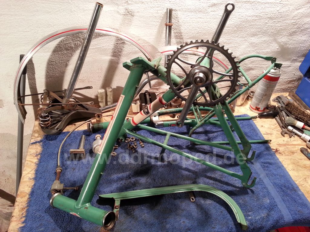

Der Stand der Dinge.... Wäre jemand so nett mir zu sagen wie ich die beiden Pedalarme ab bekomme? Ich hab die Scheiben jeweils schon ab, aber ich will da nicht ohne Kontrolle drauf rum kloppen ph34r.gif

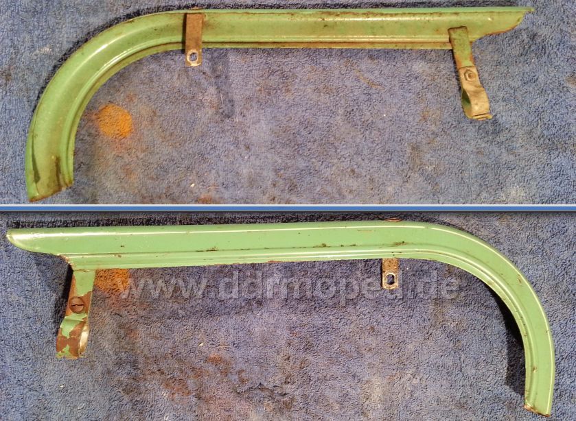

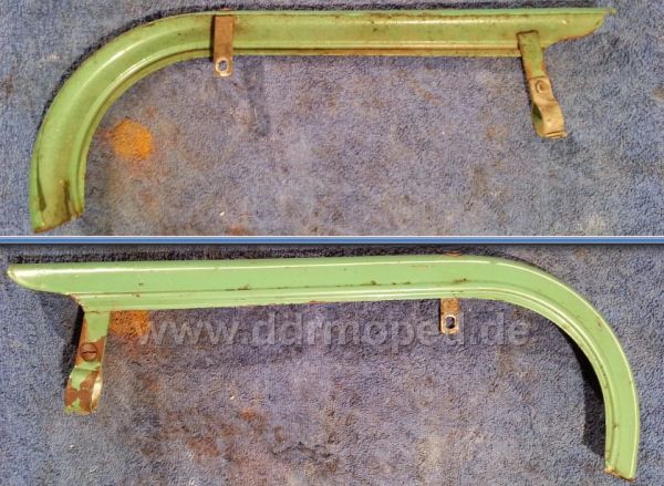

Am Kettenschutz hab ich mich auch schon vergriffen. Ordentlich sauber gemacht, Rost entfernt, Lack gereinigt und versiegelt. Auf die blanken Stellen sowie Schrauben, Muttern und Scheiben kommt Owatrol. Es ist zwar kein sooooo großer Unterschied, aber ich finde es passt, so kanns verbaut werden und wieder 20 Jahre durchhalten.
Vorher:

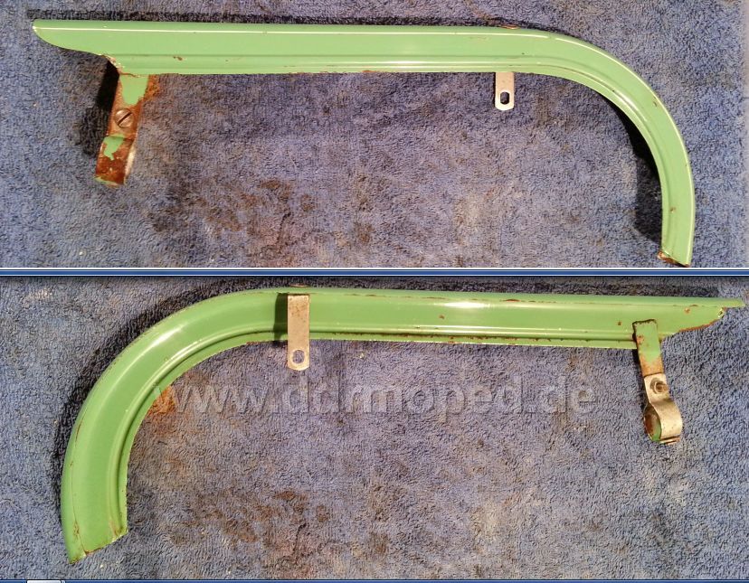

Nachher:

Also mit dem Tretlager hab ich so meine Probleme, ich habs ne auf gekriegt. Beherzte Schläge wie nach Anleitung, ohne Erfolg sad.gif
Wenn man nicht jede einzelne Kugel beim langsam drehen merken würde, würde ichs auch zu lassen. Ich hab aber keine Lust dort haufenweise Öl rein zu pumpen und dann muss ichs trotzdem aufmachen.....

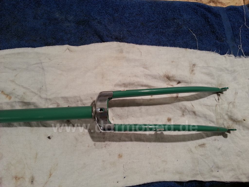

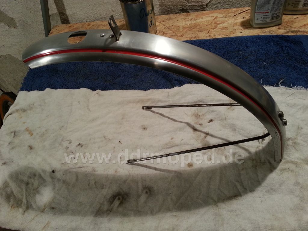

Da hab ich zwischenzeitlich wenigstens mal nen Schutzblech und die Vordergabel fertig gemacht. Kann man wieder angucken.....
Gruß Jan

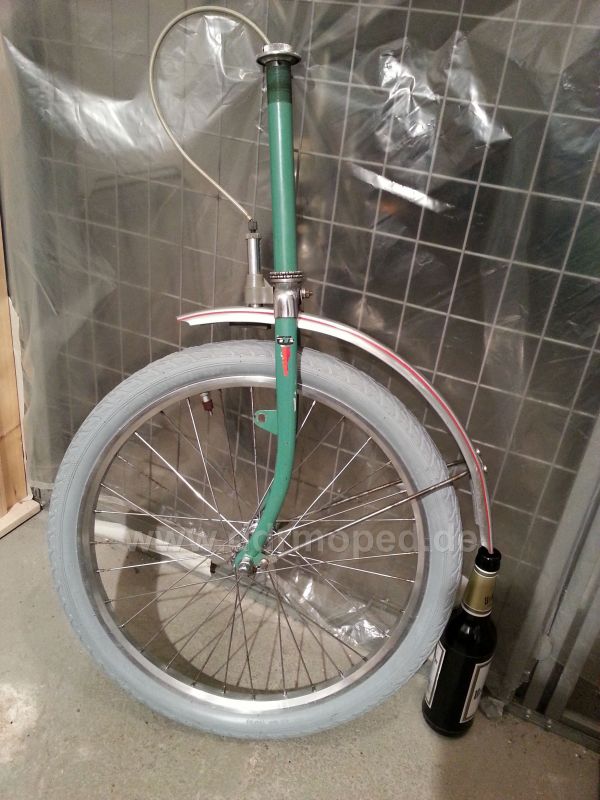

Da hab ich heute mal ein Rad fertig gemacht. Dort sahen die Lager nicht schlimm aus, nur Fett rein, eingestellt und die Felge ordentlich gereinigt. Was Elsterglanz so ausmacht wink.gif
Den Rest dazu wieder einbaufertig gemacht und alles zusammen.....
Vorderbau soweit fertig:

Geschrieben am: 16.03.2013, 07:22
Beiträge: 6828
Jedemfalls kannst du bei dem silbernen eine Felgenbremse anbauen, da ist die Dynamohalterung etwas länger. Die Stempelbremse ist wenig brauchbar. Mit ein bissel Glück findest du auch die passente Lampenhalterung auf dem Trötelmarkt. Mit dem Loch, da hilft meist Basteln. Bei meinem erste Klappi hatte Vater das Loch auch nur so gelassen, wie es war.
