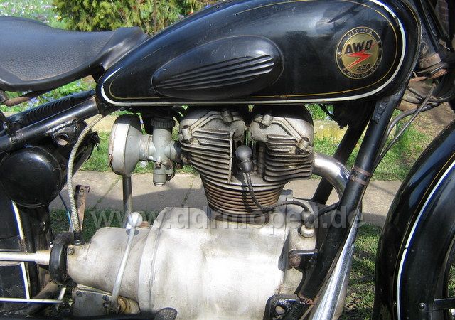

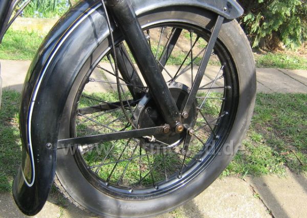

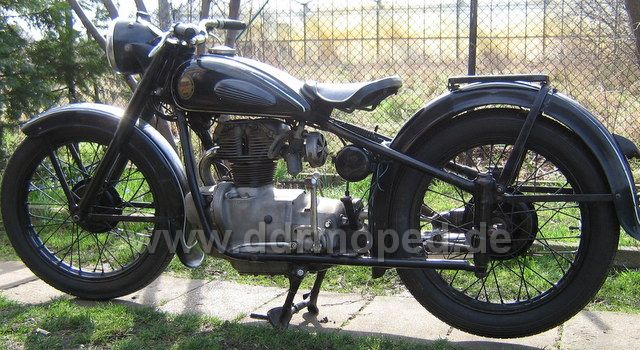

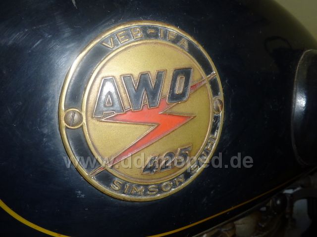

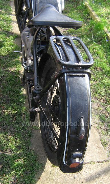

Hallo mir ist diese Awo angeboten worden Bj.1953 angeblich alles original,was meint Ihr dazu , und es ist kein Schnäppchen über 5Kilo, bin mir nicht Sicher ob es das Ding auch wert ist
hier ein paar Fotos die ich habe

Auf jeden Fall eine schöne Patinamaschine, toller Lack. Dummerweise fehlen die Detailaufnahmen (Lenker, Benzinhahn, Auspuff, ...), Da kann man nicht so sehr viel zu sagen.
Aber 5 Mille wären schon ganz schön happig. Nummerngleich, Papiere, zugelassen?

muss mal schauen ob ich noch mehr Fotos drauf habe, aber Nummerngleich soll sie sein, keine Papiere vorhanden

Ein sehr,sehr schönes Gerät. Würde gut zu meiner 52er passen ,aber immer der Reihe nach.

Bei über 5 sollte das Teil aber technisch auch 1a dastehen, sonst ist der Preis ganz klar zu hoch. Steuerkopf, Reibungsdämpfer, Elektrik, Zündung, Kardan und Motor? Ist da was gemacht? Wenn nicht, investierst Du schnell ne Menge nach. Auch eine Zulassung kostet Dich mindestens viel Stress.
Ich gebe aber zu, die Preise für gute Maschinen liegen in letzter Zeit längst in diesem Bereich, ob Patina oder top neu. Die gehört wahrscheinlich dazu. Zum Glück habe ich meine vor etwa 6 Jahren gekauft, dachte damals, die wäre zu teuer gewesen, aus heutiger Sicht war sie ein Schnäppchen.
Gruß, Sven

Auf den ersten Blick: Vergaser und Luftfilter sind nicht original und die Luftpumpe fehlt.
Gruß Jens
