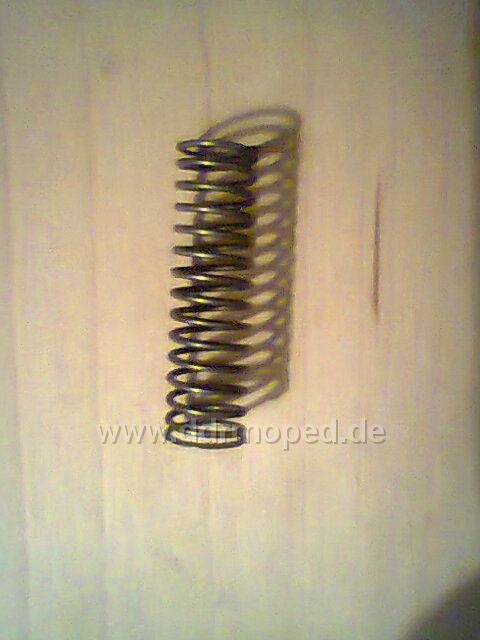

So... nun zum eigentlichen Thema Spritzufuhr. Ich habe mal wieder bisschen rumgedoktert und probiert... bin letztlich zu dem Schluss gekommen, dass der Raum sprich Hubweg für den Schieber im Vergaser irgendwie nicht lang genug ist für den Schieber und die zusammengedrückte Feder.
Die zusammengedrückte Feder und der Schieber haben zusammen eine Länge von 35 mm, der Hubweg mit dem Raum im Deckel der aufgeschraubt wird beträgt 40 mm. Demnach kann der Ansaugkanal allenfalls ca. 5 mm geöffnet werden und die Nadel kommt dem zur Folge nicht weit genug aus der Düse raus. Es fehlen etwa weitere 5 mm um den Ansaugkanal fast vollständig frei zu geben.
Kann es sein, dass es eine falsche Feder ist, und diese sich nicht weit genug zusammendrücken lässt? Die Feder ist entspannt 34 mm, gedrückt 14mm, und hat 15 Windungen. Ich kann mich noch dunkel erinnern, dass diese Feder nicht so massiv war. Vielleicht hat ja einer von euch eine originale Feder und braucht diese nicht. Ich kann noch ein Bild von der Feder posten - zur Kontrolle.
Verschieden lange (hohe) Schieber wird es ja hoffentlich nicht geben... oder? Der Bowdenzug hat eine Zuglänge von 47 mm (Ende Umhüllung bis Nippelanfang) das sollte eigentlich für den Hubweg ausreichen.
So Jungens... ich hoffe ihr helft mir, wenngleich ich auch in meinem letzten Bericht etwas Kritik verlauten lies!! Ich währe überaus dankbar und würde mich freuen!!!

pneubusiness
Geschrieben am: 14.03.2013, 19:54
Beiträge: 6871
Mitgliedsnummer.: 1854
Mitglied seit: 30.01.2009
Die Feder ist falsch Berthold, das stimmt. Du braucht eine andere, richtige. Foto kann ich jetzt nicht machen, hab aber welche da.

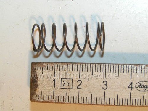

Hallo Tino... danke für deinen Hinweis. Hab es auch schon selbst rausgefunden, dass es nicht die richtige Feder ist. (Bild von richtiger Feder anbei) Schöne Schei... !! Dem Typ war es sicherlich zu viel Arbeit, das Essi wieder herzurichten - hat irgendwas zusammen gezimmert und die Gurke schnell verkauft. sad.gif Wenn du Federn hast, stellt sich die Frage, ob du eine verkaufen würdest und was der Preis incl. Versandkosten dafür wäre. Ich werde morgen zunächst den Verkäufer nochmal anrufen und anfragen, ob er eine passende Feder sendet?! Einige Teile die an dem Moped verschlissen oder funktionslos, bzw. gar nicht erst vorhanden waren. hat er mir bereits nachgesendet. Wobei davon die Hälfte auch Schrott war. Er hatte aber beim Verkauf zugesichert, dass er die Teile, welche defekt sind oder fehlen, nachsenden wird. Nun... ich lasse wieder von mir hören, und poste demnächst mal ein Bild von meinem Essi. Knattergrüße an alle, Berthold
