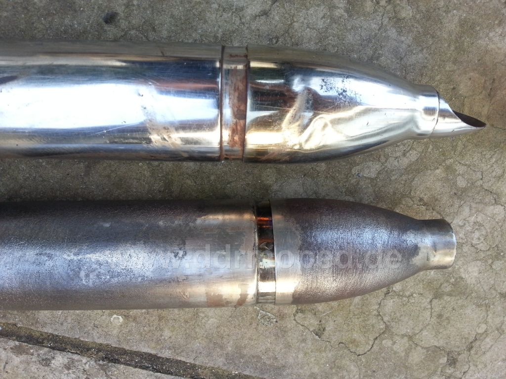

Ich hab gestern bei einen kleinen Teiletausch einen Auspuff bekommen der nicht verchromt ist.
Ist der vernickelt da er so gelblich aussieht. Hab zum vergleich mal einen verchromten daneben gelegt.
MfG Wolfgang

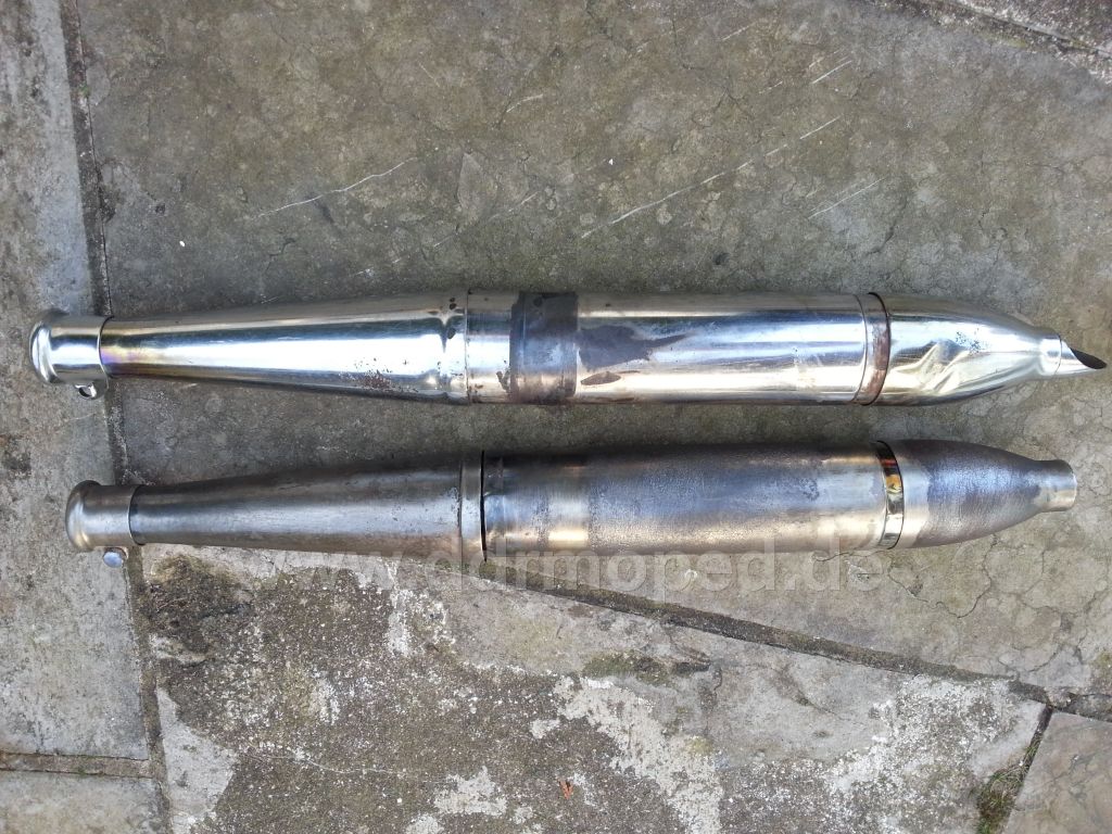

SRWolf
Geschrieben am: 06.04.2014, 16:48
Beiträge: 645
Mitgliedsnummer.: 5146
Mitglied seit: 24.01.2012
...noch eins
