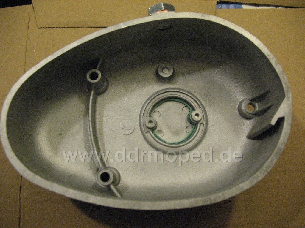

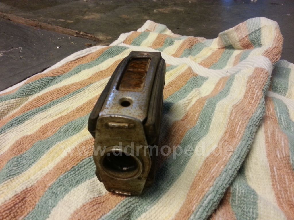

Die Schraubenlöcher hatten keinen Rand/Bund nach oben. Sie waren "glatt/gleich" mit der Oberfläche des Deckels.
Sorry, für das schlechte Bild
MfG Tino

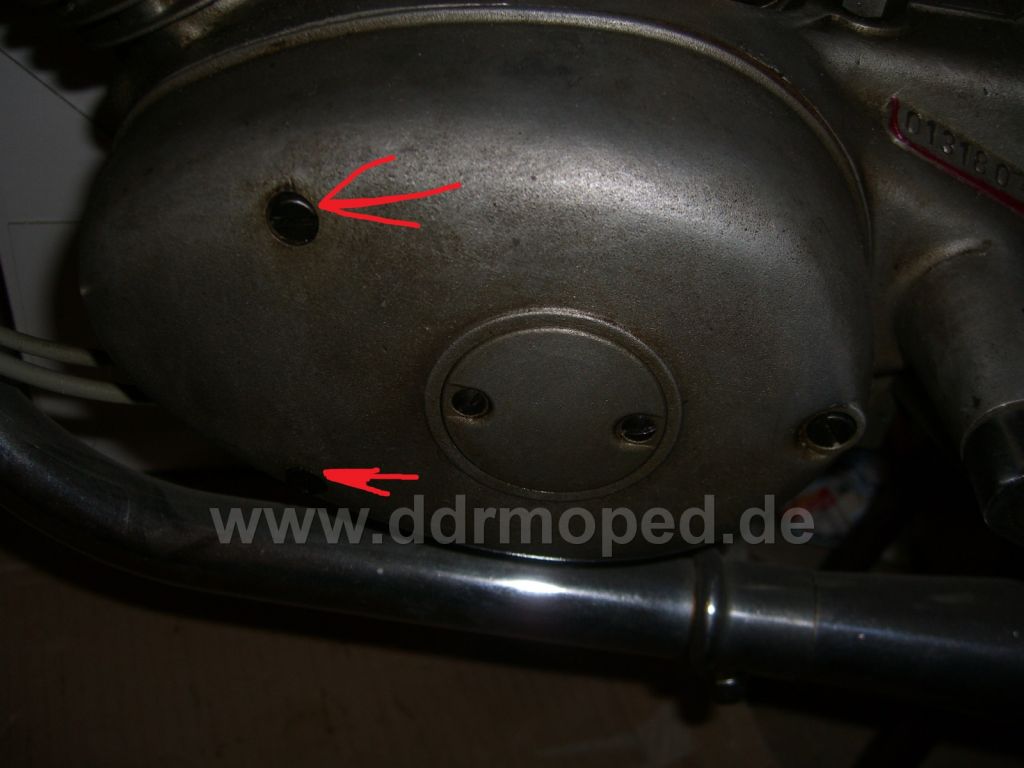

QUOTE (Wombat45 @ 10.03.2013, 18:18)
Die Schraube wurde auch Zeitgleich mit der Reduzierung des Getriebeöls auf 350ccm eingeführt, falls es jemanden interessiert.
Nur als Ergänzung: Weil man die Ölführung innerhalb des Getriebes geändert hat.

QUOTE (NorbertE @ 10.03.2013, 19:44)
Die Ölführung innerhalb des Getriebes geändert hat.

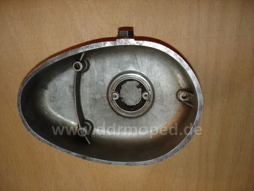

und hier zum Vergleich nochmal der alte Deckel:

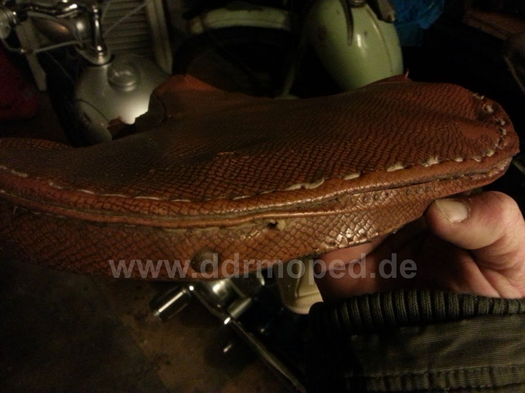

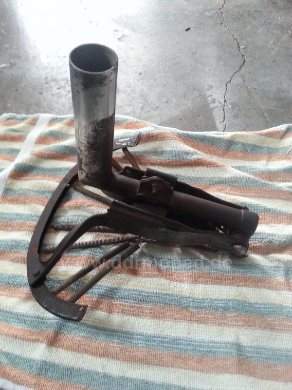

So hier mal ein paar Bilder von den bis jetzt erworbenen Tauschteilen.
MfG Wolfgang

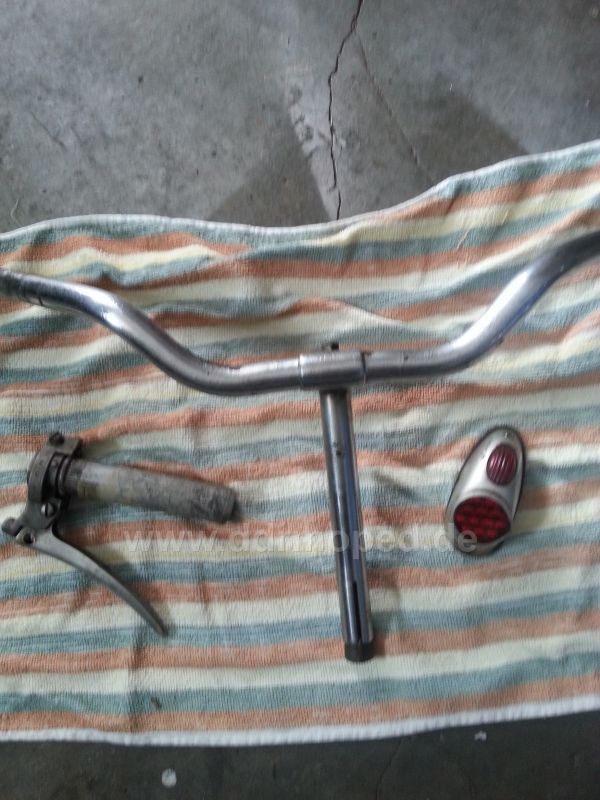

Ein paar Teile von der Küste. Danke nochmal an Henning.
MfG Wolfgang

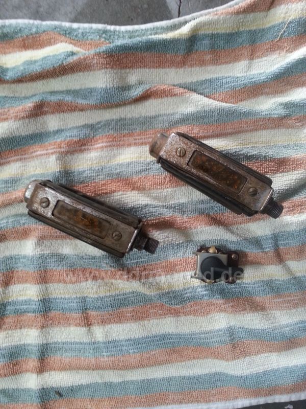

Es müsste doch nur die obere Platte abgezogen werden aber die sind an den Seiten verkörnt. Kann mir jemand einen Tip geben.

Beck´s
Geschrieben am: 15.03.2013, 18:23
Beiträge: 1619
Mitgliedsnummer.: 3915
Mitglied seit: 14.10.2010
Die Staubkappe hast du ja schon ab.
Dahinter sollte sich m.E. eine Mutter befinden.
Also lose schrauben und alles auseinander nehmen.

pneubusiness
Geschrieben am: 15.03.2013, 19:18
Beiträge: 6871
Mitgliedsnummer.: 1854
Mitglied seit: 30.01.2009
Er muß trozdem an das "Aufgekörnte" ran, zumindest wenn er alles auseinander haben möchte Basti. Des Zeug soll ja bestimmt zum verchromen oder so.

QUOTE (pneubusiness @ 15.03.2013, 19:18)
Habs mit dem Dremel vorsichtig abgeschliffen. Pedalen sind zerlegt. smile.gif

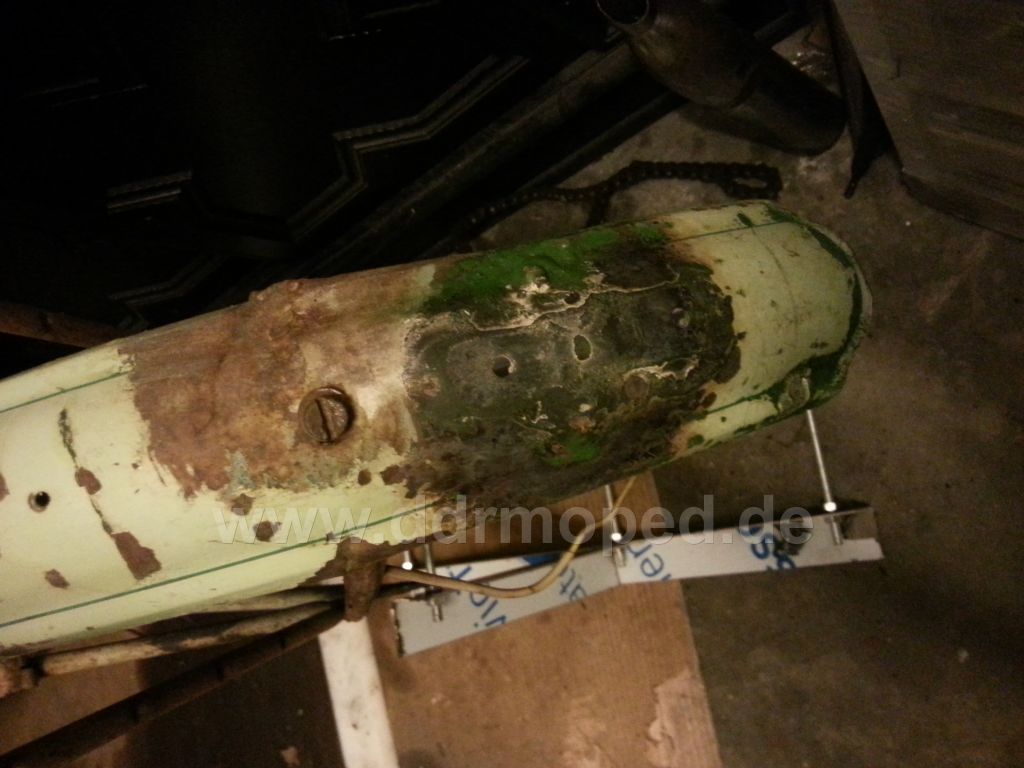

Da ich heute mal etwas Zeit hatte habe ich das gute Stück zerlegt. cry.gif Sind einige unschöne Überraschungen dabei gewesen.
Nachdem das Rücklicht ab war hat mans gesehen Schutzblech geschweisst. sad.gif
