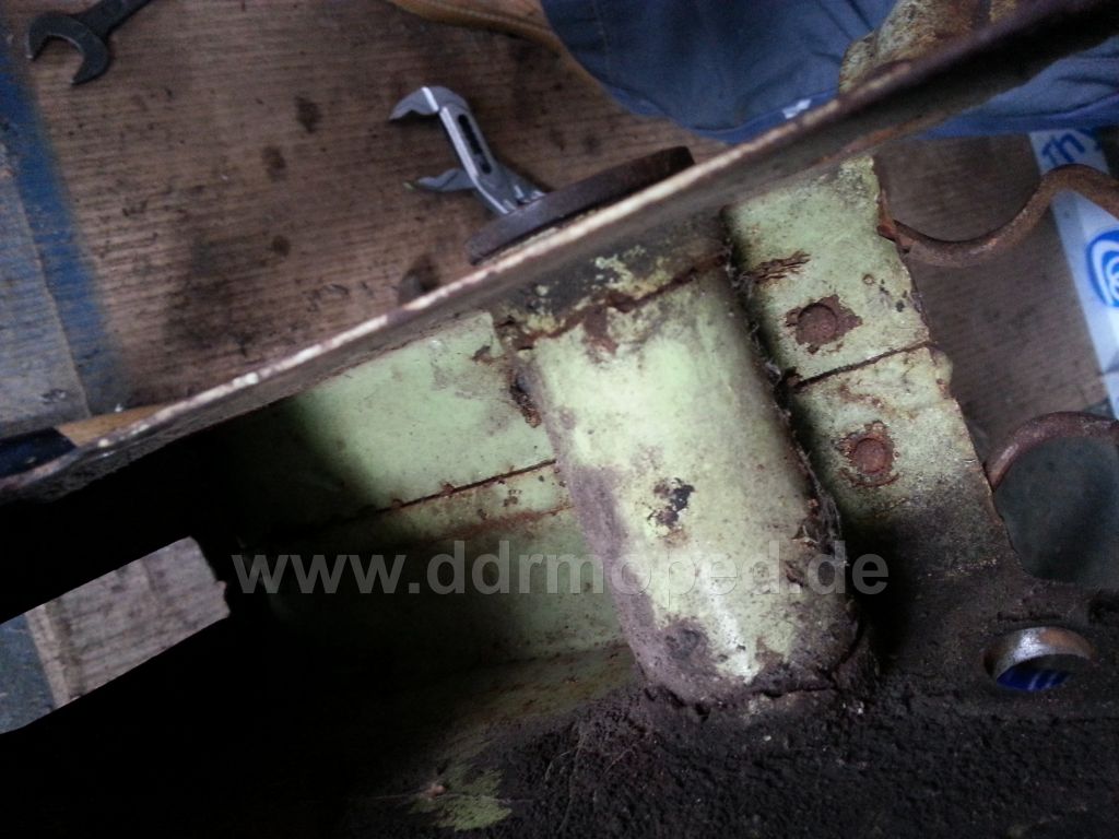

Hier war die Ankerplatte an die Gabel angeschweisst. Frag mich bloß warum _uhm.gif

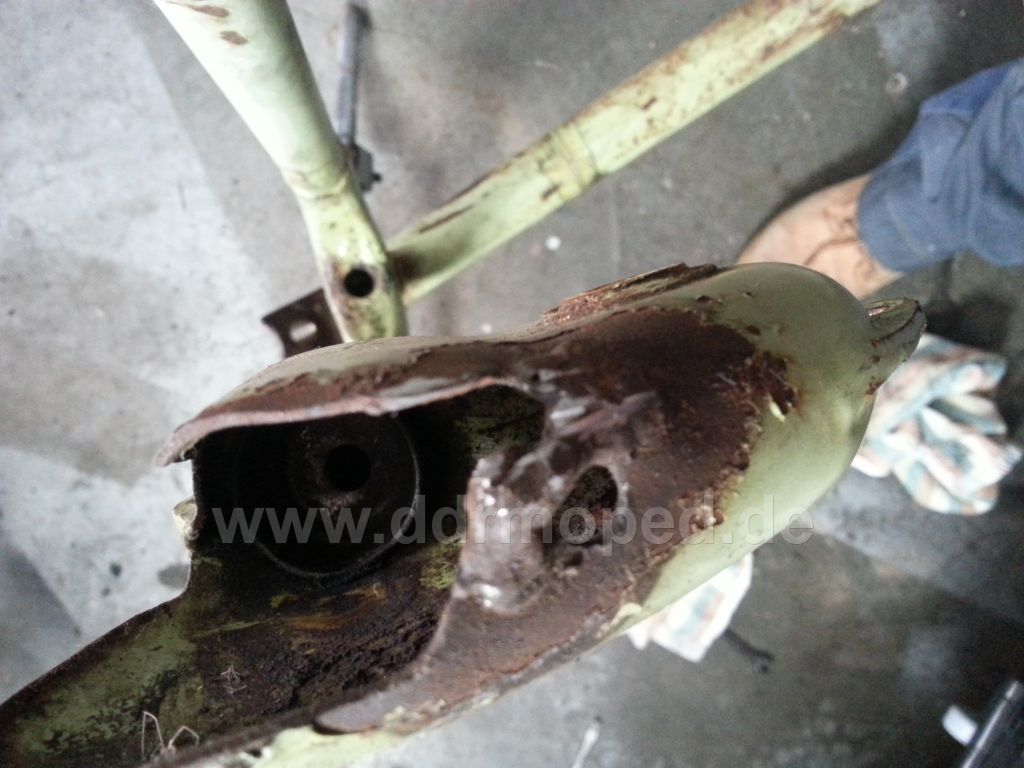

Hier muß geschweißt werden. Das Teil wo der Schwingenbolzen durch kommt ist lose man kann es hin und her bewegen.

Wolfgang
Geschrieben am: 18.03.2013, 18:24
Beiträge: 2979
Mitgliedsnummer.: 195
Mitglied seit: 14.01.2006
QUOTE (SRWolf @ 18.03.2013, 18:13)

QUOTE (SRWolf @ 18.03.2013, 18:16)
Die mußte bei allen meinen Restaurationen jedesmal nachgeschweißt werden. cry.gif sad.gif

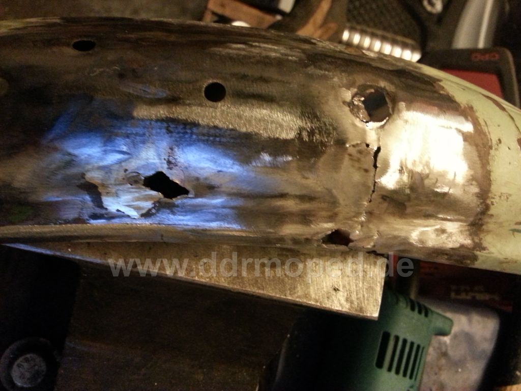

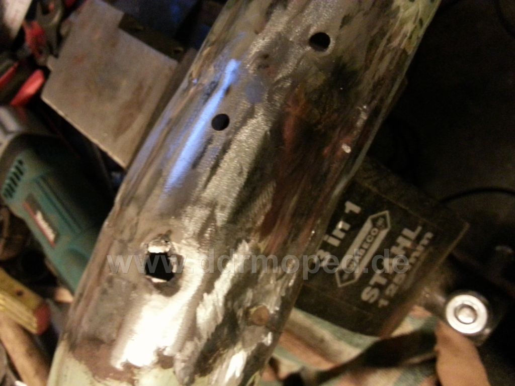

Ich hab mich heute mal an mein hinteres Schutzblech gemacht und die Kraterlandschaft beseitigt. Da ist nicht nur geschweisst sondern auch gelötet worden.
Um das Schutzblech zu retten muß da was mit Epoxidharz gemacht werden. Hat das jemand schon mal gemacht oder weiß wer jemanden der sich damit auskennt.

mopedmichel
Geschrieben am: 25.03.2013, 21:01
Beiträge: 242
Mitgliedsnummer.: 5560
Mitglied seit: 07.06.2012
um Risse zu beseitigen ist Hartlöten im Grunde eine gute Lösung, da gerade bei Sb usw meistens nach dem schweißen früher oder später durch Vibrationen Risse auftreten. gerne direkt neben der Schweißnaht!;)
Um natürlich Löcher zu verschließen ist sofern möglich schweißen oder wie du schon sagtest Glasfasergewebe eine haltbare Lösung.

Bei Schutzblechen ist immer Autogenschweißen vorzuziehen. auf keinen Fall sollten sie mit MAG geschweißt werden (aus den oben genannten Gründen).
