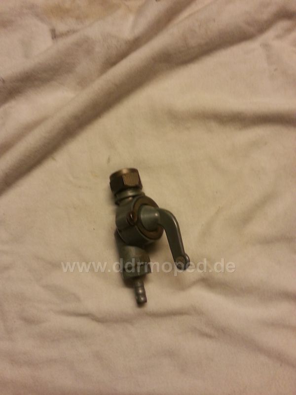

           | QUOTE (pneubusiness @ 13.04.2013, 22:53) |   | QUOTE (SRWolf @ 13.04.2013, 20:54) |   Und den hab ich diese Woche auch noch ergattert.     |
  Das ist nicht der richtige Hahn, aber eine Alternative.
 Welcher ist denn dann der richtige.    Etwa der wo der geschraubte Ring beschriftet ist?
MfG Wolfgang
