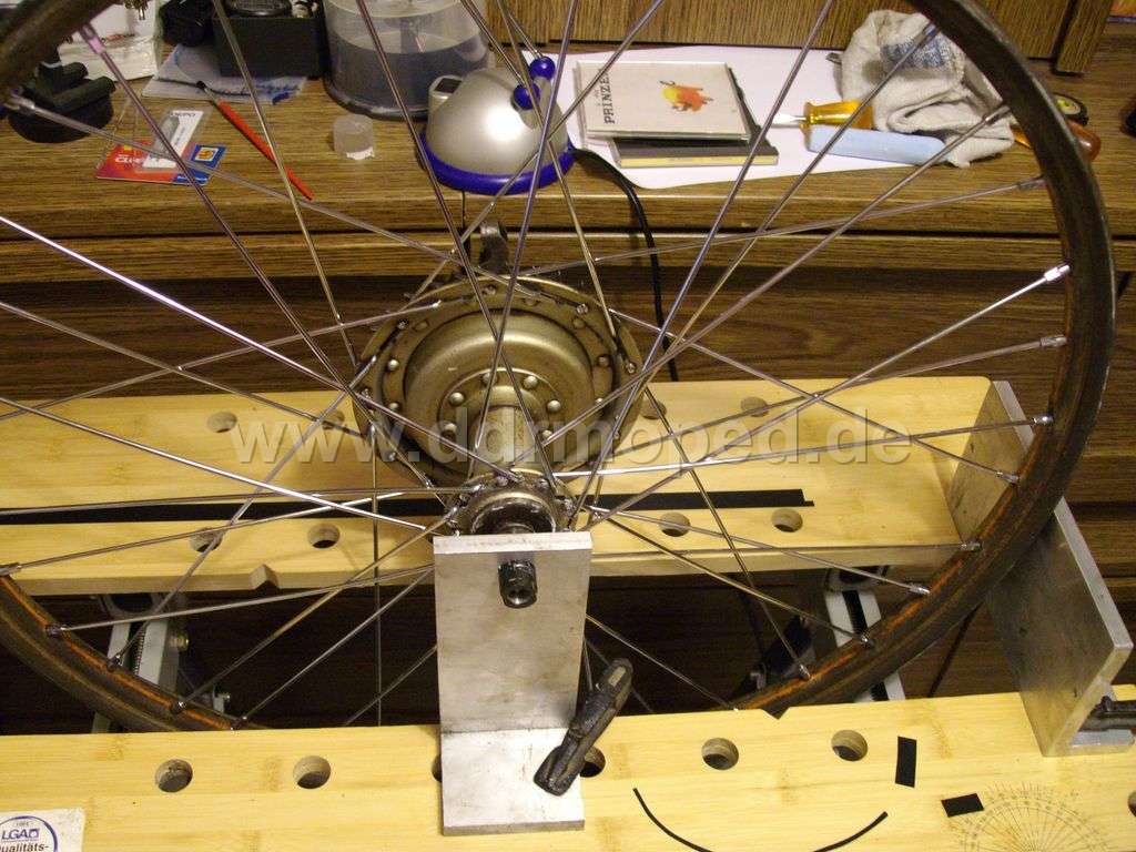

danke für deine schnelle Antwort. Ich habe die alte Felge mit neuen Speichen probehalber eingespeicht um zu sehen ob sich mit zentrieren etwas machen läßt.
Andernfalls lohnt sich das ganze Lackieren und Linieren nicht. Leider muß die Felge in den letzten 50 jahren so manche Bordsteinkante mitgenommen haben. Es sind viele nur kurze Dellen in der Felge. Was ist denn so die "Schmerzgrenze" beim Höhen-und Seitenschlag?

Axial und Radialschlag bekommt man nur im gewißen Maße rausgezogen, dabei sind aber keine Speichen locker.
Also ich versuche immer Axial ein Spiel von +/-0,2mm und Radial +/-0,5-0,8mm hinzubekommen. Hängt immer von der Felge ab.

leg die Felge mal auf eine gerade Fläche z.B. Richtplatte, dann kannst du sehen, wie stark sie verzogen ist.
Gruß Hille
