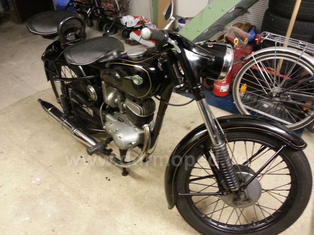

michael1980
Geschrieben am: 03.03.2013, 18:25
Beiträge: 15
Mitgliedsnummer.: 6232
Mitglied seit: 22.02.2013
Hier ein paar Bilder.....

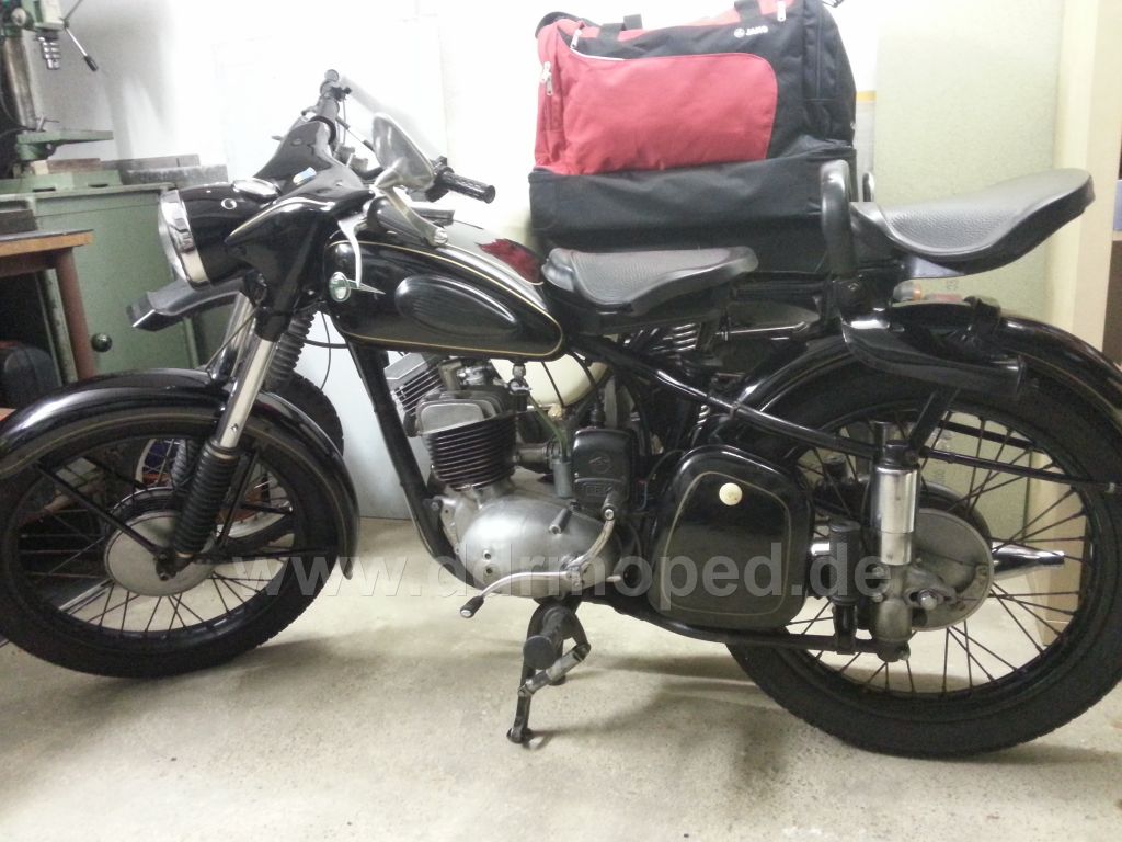

michael1980
Geschrieben am: 03.03.2013, 18:43
Beiträge: 15
michael1980
Geschrieben am: 03.03.2013, 18:45
Beiträge: 15
