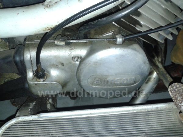

Motor von Oben

Motor Fahrerseite

Motor Beifahrerseite

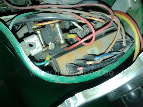

... da sollte unter der Abdeckung beim Lenker die EZBA verbaut sein. Habe ich also vorhin aufgeschraubt und wenn mich nicht alles täuscht sollte ich die auch gefunden haben.
Lutz
Sind tolle Geräte , ich habe auch so eine billardgrüne KR51/2 L. thumbsup.gif

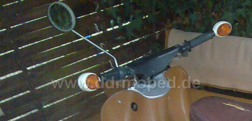

OK, super wäre jetzt noch wenn du mir veraten könntest welcher spiegel drauf muss, am Sonntag ist hier in der nähe Oldtimermarkt und da kann ich mich gleich auf die suche machen. Da es Die "L" erst ab 1982 in Grün gab, habe ich also eine der ersten. Genial wäre halt noch zu wissen von wann genau sie ist. Gibt es da irgendwo infos ab welcher Nummer die Grün wurden?
sehe ich das richtig das der Spiegel einen verchromten Arm hat und das Gehäuse grau ist?
