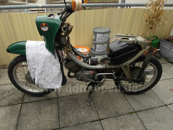

schönes Bild. Ich habe heute bissl was abgebaut um mal zu sehen wie so alles darunter ausschaut. Natürlich übelst vermisstet. mad.gif Der Tank schaut irgendwie neu aus. Laut Vorbesitzer wurden 1994 der Vergaser neu gemacht und alles andere Überprüft. Danach ist aber keiner mehr damit gefahren nur mal ab und zu übern hof. Der Tank ist innen auf jedenfall übelst verkrustet, wie habt Ihr davon Bilder gemacht?
Die Fußbrettschrauben und aluhülsen von Oben müssen auf jedenfall neu. Die schrauben waren alle Locker und dadurch hatten die schön spiel und somit sind die Gewinde kaputt gegangen und oben die Hülsenartigen Unterlegscheiben ebenfals zerdrückt.

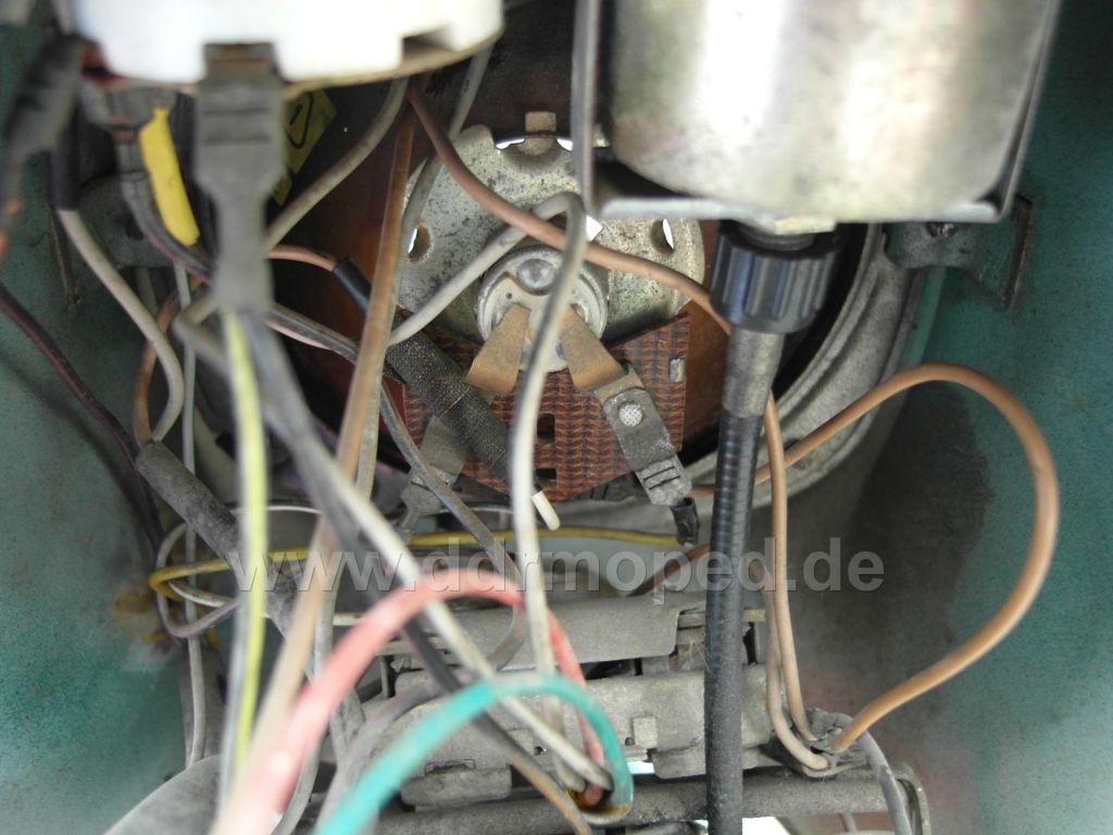

Die Elektrik schaut soweit ganz gut aus, Kabel sind nicht brüchig, einige aber schon etwas abgeschürft. Da werde ich Schrumpfschlauch drüber machen. Einige Stecker bzw. Kontakte sind schon angegriffen, bzw. einige Leiter rausgerissen. Das werde ich auch alles nochmal überprüfen und neu machen. Der Motor und auch der Auspuff ist übelst verölt. Da werde ich erstmal viel spaß mit reinigen haben.
Zum Thema Reinigen womit am besten das ganze sauber machen, speziel an den ganzen blechen möcjte ich jetzt ungern mit dem Lappen das ganze Öl-Dreck Gemisch breitschmieren. Oder einfach alles mit Seifenwasser und Sprühflasche einweichen und dann abspülen?
Ich werde jetzt mal noch viele Bilder einstellen mit jeweils einer Frage dazu und ich hoffe Ihr könnt mir da weiter helfen.
Grüße aus Dresden
Lutz

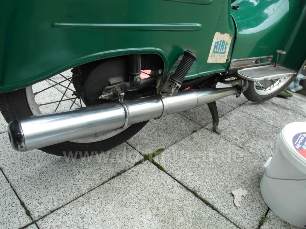

Ist der Auspuff Original? Und warum ist er am ende schwarz lackiert? War das der Vorbesitzer oder ist das so Original? Wenn der Motor läuft, läuft aus allen verbindungen und am ende Öl raus. Werde ich wohl auf jedenfall mal zerlegen müssen und irgendwie reinigen.
Grüße aus Dresden
Lutz

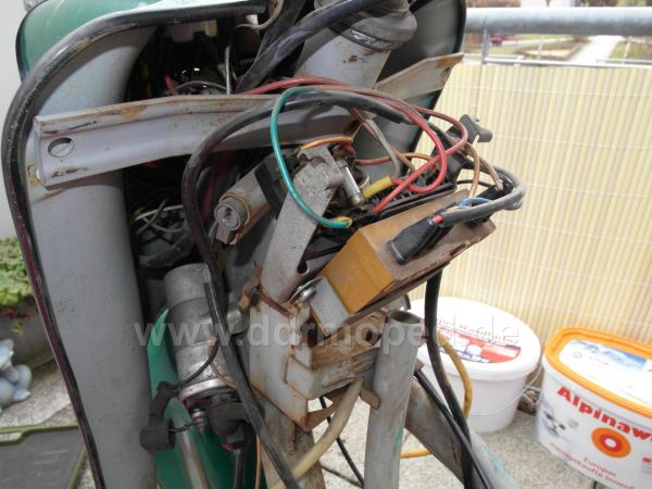

Betteriekasten und Umgebung ist ganz schön angerostet, da werde ich die Elektrik wohl doch mal abbauen müssen zum Behandeln mit Owatrol und danach lackieren. Oder reicht eine Owatrol behandlung schon zu?
Wie ist die Batterie da befestigt? Gehört da noch ein Bügel hin oder ein Gummi?
Grüße aus Dresden
Lutz

Ein Bild von oben, bissl staubig aber scheint alles ok zu sein.
Grüße aus Dresden
Lutz

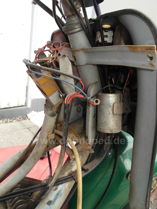

An der Zündspule ist die gummiabdeckung mehrfach eingerissen. Alle Kabel sind soweit OK. Wie bekommt man eigentlich das Lenkradschloss ohne Schlüssel raus?
Grüße aus Dresden
Lutz

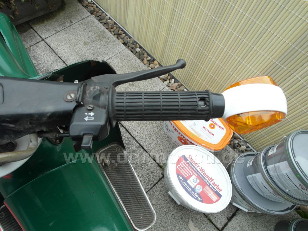

Ist das so Original? der rechte Griff schaut anders aus.

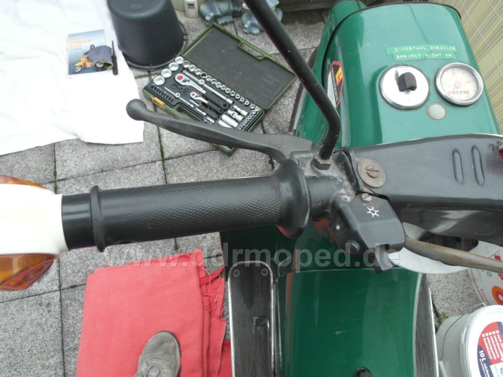

Mitglied seit: 03.03.2013
Original? Gab es die Schwalbe mit rechtem Spiegel?
