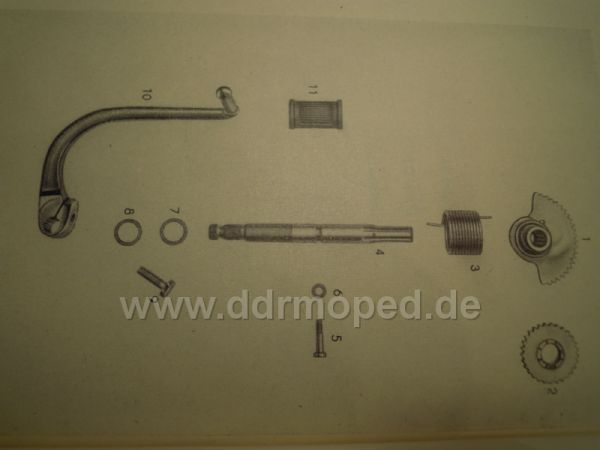

Hallo Thomas,
keine Ahnung ob es dir hilft, ich habe hier ein Bild aus dem Ersatzteilekatalog KR 50. Etwas eingrenzen lässt sich die Geschichte bestimmt durch den Größenvergleich mit den anderen Teilen. Irgendwie habe ich in der Werkstatt auch noch eine vergnattelte Welle (ex mein Rennmotor) rumliegen. Die könnte ich zur Not auch noch mal messen, falls ich die finde und du mit deinen Recherchen noch nicht weiter bist. ohmy.gif cool.gif Beim KR 50 dürfte es aber nur eine Ausführung der Welle gegeben haben.
Ich würde sagen, die Spatzwelle müsste wegen der fehlenden Verkleidung kürzer sein. hmm.gif Sorry, aber das ist echt nicht mein Spezialthema. wink.gif
