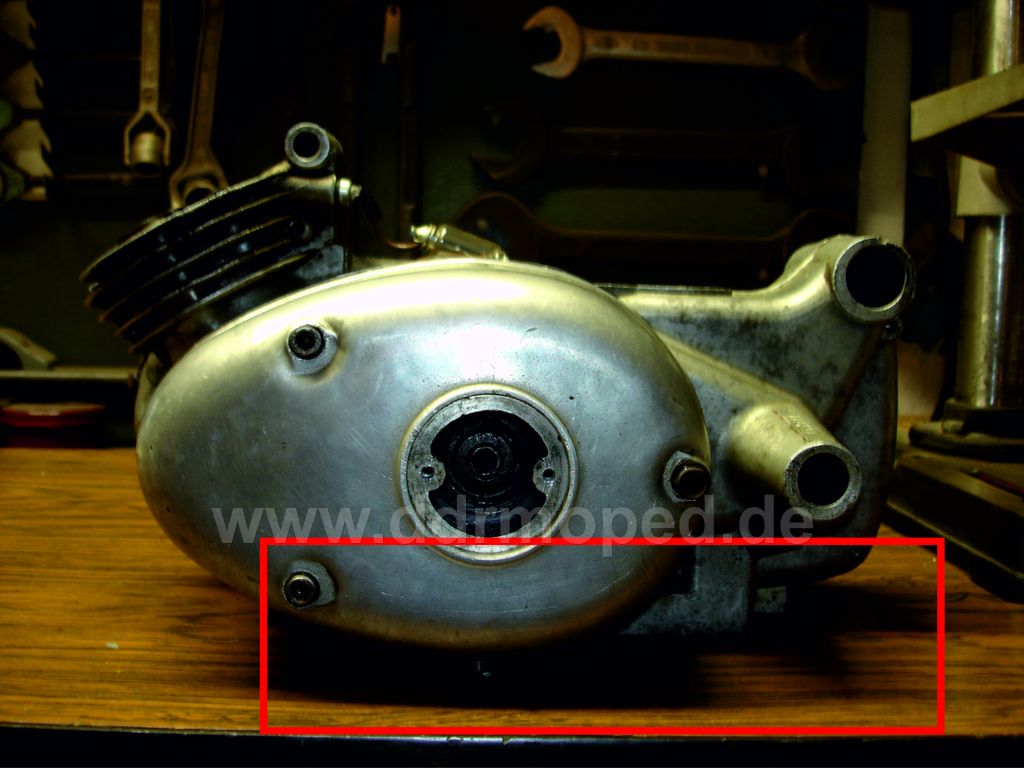

Das Getriebegehäuse darf nicht dicht verschlossen sein. Deshalb hat die Öleinfüllschraube eine kleine Bohrung.
Wenn Du 400ml eingefüllt hast, war denn das Getriebe richtig leer?
Wie hoch steht das Öl hinter dem Schaudeckel?

Komplett leer. Wir mussten die Kupplung 'n bisschen zerlegen (siehe weiter vorne im Thread).
Den kleinen Deckel hatten wir bisher nie ab. Wie hoch darf es denn dahinter stehen?

Das Öl soll bis Unterkante des Alu-Deckels stehen, also ohne Dichtung (denn die haben oft eine kleinere Öffnung). Dabei muss das Moped gerade auf den Rädern stehen.
Auf dem Bild kannst Du sehen, wie weit unterhalb der Pedalwelle der Ölstand liegt.

Heut nun bisschen Oel abgelassen (war 'n klein wenig zu viel) und die Oeleinfuellschraube gewechselt -> Keine Probleme mehr. =)
Vielen Dank!
