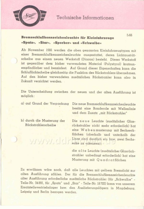

Entschulgiung, aber es stimmt . Die Distanzröllchen sind nur hinten, da ja nur hinten die Gepäckträgeraufnahme niedriger war . wink.gif
Der hintere Lichtaustritt war bis Oktober 1966 gelb/rot .
