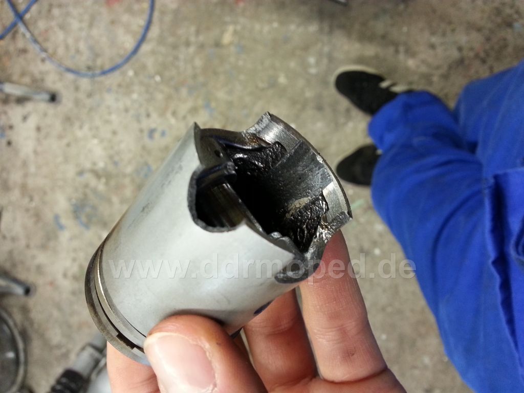

Hey habe das Problem gefunden...
Hat jemand ne Idee wie ich das fehlende Stück wiederfinde?
Ist auf Vergaserseite und es hat auch ein wenig am Kolben dran vorbei gefeuert!
Kann ich den Zylinder trotzdem noch sehen, bin damit ca 100 bis 200 km gefahren...
Geschrieben am: 29.06.2013, 11:25
Motor auseinander und Kurbelwelle wechseln, solche Schäden entstehen nur durch krumme Pleuel oder defekte Pleuellager. Ohne den Zylinder gesehen zu haben, kann man dazu nichts sagen.

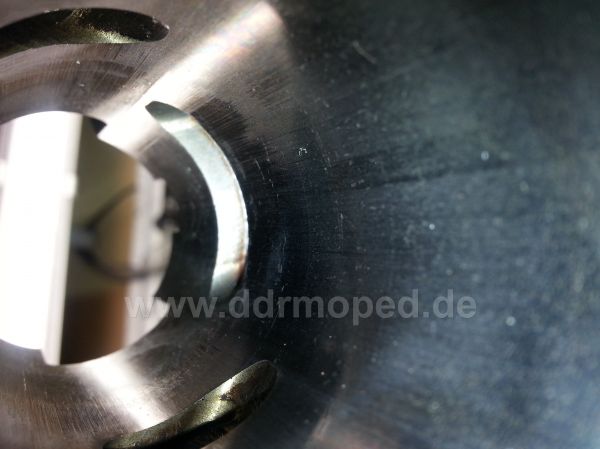

Anhand der spuren im Zylinder und Kolben erkennt man das der Kolben falsch herum drauf war!
Zylinderbild 1

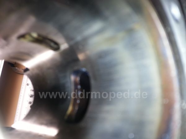

Geschrieben am: 29.06.2013, 13:01
Beiträge: 292
Mitgliedsnummer.: 4442
Mitglied seit: 09.05.2011
Auspuffseite
Kl!nW69r

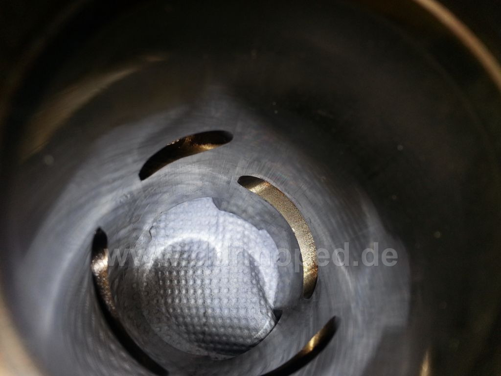

Geschrieben am: 29.06.2013, 13:02
Beiträge: 292
Vergaserseite
Geschrieben am: 29.06.2013, 13:22
Neu machen!
Wurde der Zylinder bei Einbau dieses Kolbens überhaupt geschliffen? Da sind ja nirgends Honspuren zu sehen.

Geschrieben am: 29.06.2013, 14:13
Der Zylinder hat Riefen wie der Grand Canyon. Selbst mit einem neuen Kolben wird die Leistung mies sein.
Geschrieben am: 29.06.2013, 16:10
Da hat der Tim durchaus Recht , das bringt so nichts .
Wenn der Zylinder Schaden genommen hat , muss er geschliffen werden , egal wieviel Kilometer er runter hat .
